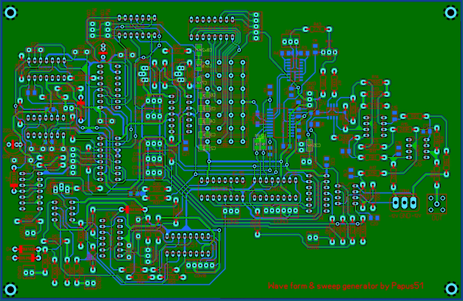

Szeretnék építeni egy jó függvénygenerátort és ezt találtam. Kicsit átalakítottam a saját formavilágomra. Remélem papus51 nem sértődik meg. Megkérném a fórumlakókat. hogy egy gyártás előtti ránézést megejtenének-e nekem? Kínában szeretném gyártatni a nyákot, nem volna túl szerencsés ha hibáztam volna valahol. Köszönöm a segítségeteket. A hozzászólás módosítva: Máj 22, 2021
R2,C2-C6 ezek csak úgy első ránézésre, de biztos van még.
Én megforgatnám 180 fokot az IC11-et az R28-al, valamint az IC18-at az R44,R45-el. Az IC10 3. lábra menő vezetéket a 14-15 láb között bújtatnám, ha egyáltalán valahol is szükséges bújtatni, szerintem NEM. Egy sokkal egyszerűbben kezelhető nagy tudású áramkörtervezőt használok, ezért nem javítottam a tervet a SL-al, mert csak mint megjelenítő szerepel a gépemen.
