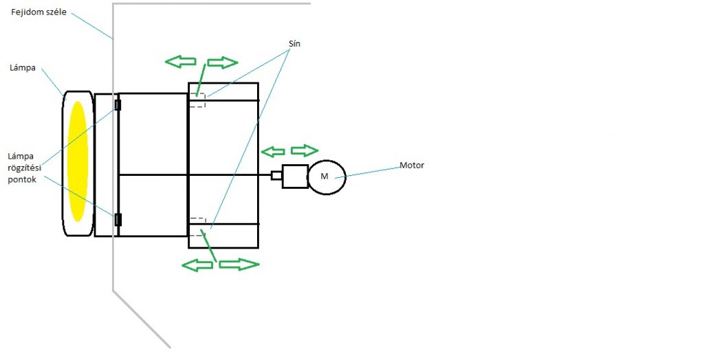

Sziasztok! A következő dologban szeretném kérni a segítségeteket: A motoromra szeretnék építeni egy lámpa emelő rendszert. Úgy gondoltam, hogy egy kapcsoló nyomására a fejidom mögül két oldalon kiemelkedne a 2 lámpa, és vissza. Nézegettem szervokat, de szerintem nem bírnák el a mozgató mechanizmust. Esetleg arra gondoltam, hogy egy autós központi zárat használok fel erre a célra. Várom a véleményeket és az ötleteket!
(#) vilmosd válasza berdi hozzászólására (») Máj 6, 2012 /
Autokhoz lampaallito motor? Bontoban szerintem olcso.
(#) berdi hozzászólása Máj 6, 2012 /
Én egy ilyen megoldásra gondoltam, ami a képen látható. Egy sínen futna ki-be a lámpa ezért gondoltam a központi záras megoldást mert az csak két végállapotba tud kerülni. A lámpa magasság állítós dolog is jól hangzik, de ott általában nincsen csavaros rögzítésre lehetőség és azt a motort is vezérelni kell valahogy

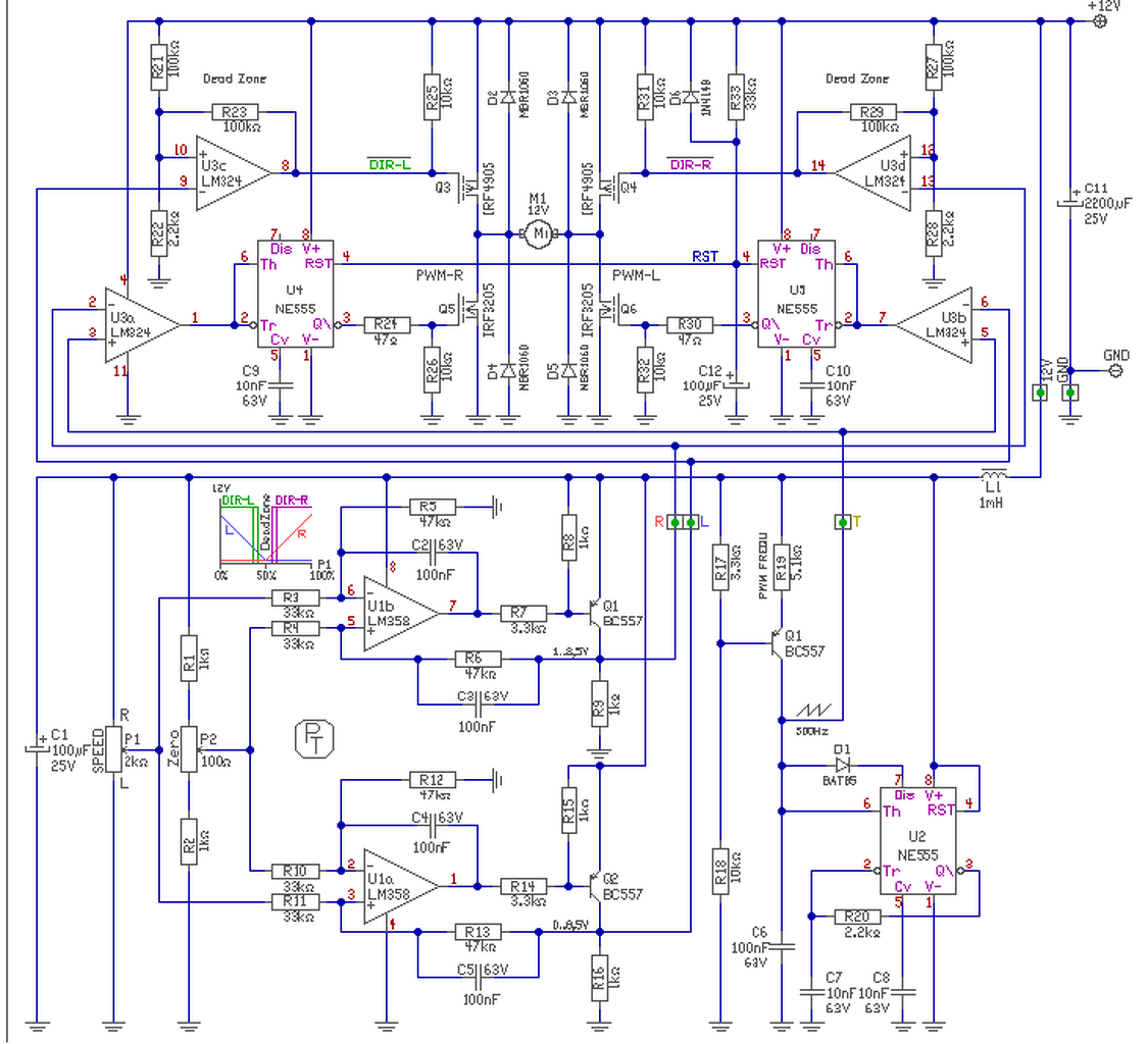

(#) proli007 hozzászólása Jún 14, 2014 / 1
Roland9-nek!
Lehet első látásra komplikáltnak tűnik, de "analóg módon" kb. ezt kell elkövetni. Ha érdekel akkor leírom hogyan működik, de a kis "Móricka ábrán" is lehet követni a mikéntjét.. A teljesítmény félvezetőket a motor teljesítményéhez lenne célszerű megválasztani.

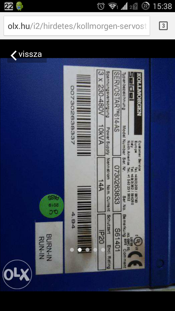

Lenne egy kérdésem egy bizonyos szervo motor vezérlővel kapcsolatban fogalmam sincs pontosan milyen, annyit tudok ha bocs ha rosszul fogalmazom de 4 "tengelyből" 1-et nem műkodtet.
Ha jol infornalodtam javításával nem igen foglalkoznak, viszont így is van értéke. Az értékére és az esetleges javításrol szeretnék információt, képetcsatoltam melyen megtalálható a pontos típus és információk.
Köszönöm

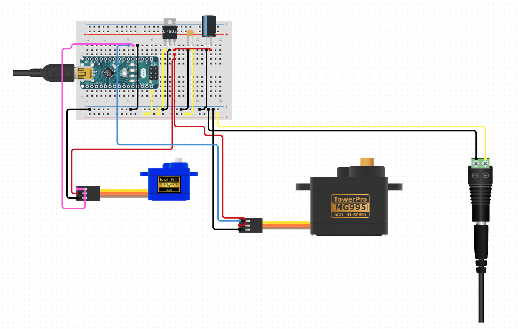

Tettem 2 servo motort egy arduino nano-ra. Kapcsolás mellékelve. 12V-os 1A-s adapterről 7805-ös stab ic ad ki 6V/1A-t. Motorok párhuzamosan kötve, signal-ok pwm output-okra kötve. Motorok GND-je közösítve. A 6V-ot két dióda a GND-n biztosítja, ez nem része a rajznak, de fontosnak tartottam megemlíteni.
Mondjuk rángattam rendesen a kettőt, mielőtt elhalt az mg90s-es motor. Kimértem szakadásvizsgálóval, rövidzár van a pólosok között. A kábelét leforrasztottam, legalább annyit megmentek. Szétbontottam. Leforrasztottam a motort. Kíváncsiságképp adtam neki 5V-ot, pörgött rendesen, szerencsére az is menthető. Az IC viszont a kis nyákon olvadtnak tűnt, valószínűleg a rövidzár is abban keletkezett. Így a nyák-ról még a potit leforrastottam, a leeső rész SMT hiányában kuka.
Kérdések:
1. Hogy lehett volna véddeni túláram ellen? Gondolom nem elég egy nagyobb ellenállás. Sajnos a dokumentáció nem volt a segítségemre. Nem írtak sem maximum áramot, sem leghosszabb folyamatos üzemidőt. Honnan is kellene tudnom, hogy hol van a terhelhetőség vége? Hiányosnak érzem a dokumentációt.
2. Mi volt a gond a kapcsolással? Annyit felfogtam, hogy a másik motor miatt ugrálhat az áram, de a stab IC 1A-es. :S Ráadásul egyszerre rángattam a két motort 0-180 fok között. Lehetett ennél jóval magasabb az áram? Vagy inkább a folyamatos (fél perc) mozgás volt túl sok terhelés neki? Talán célszerűbb lett volna a meghajtó elektronikát tokozáson kívülre rakni, hogy lehessen az IC-re hűtőbordát rakni.
3. A servo motor a vezérlésen és fogaskerék áttételen kívül még más-e valamiben, vagy sima DC motorként lehet rá tekinteni? Úgy értem, hogy motoron belül klasszikus mágnes/tekercs van, vagy ha servo motornak gyártják, akkor mások a paraméterek? Erősebb mágnes, sürűbb tekercselés... stb.
4. Volt aki servo-nál a signal-t is "védte" egy ellenállással. Van annak értelme?
(#) kzozo válasza adam79 hozzászólására (») Jún 2, 2021 / 1
Alapvető gondok, hiányosságok vannak:
Az Arduino PWM kimenete nem terhelhető, oda legalább egy FET-es erősítőfokozat kellett volna.
A motorral párhuzamosan kell egy védődióda, amely a feszültségtüskéket megfogja.
Ezek hiányában egy másik vezérlő is hamar elfog szállni.

Úgy képzelem, hogy egy modell servo nem folyamatos működésre van méretezve, hanem a motor (és a meghajtó elektronika) csak a pozició beállitásáig működik, vagy ha valami ki akarja onnan mozditani.
Mellesleg itt van az adatlap, mert látom hogy már félre van értve a kérdés.
Nem tudom van-e ennél jobb topic, de talán a servo lelkivilága megerdemel egy sajátot.
A hozzászólás módosítva: Jún 2, 2021
(#) Ódenka válasza adam79 hozzászólására (») Jún 2, 2021 / 1
Amennyiben a vezérlő impulzus szélessége meghaladja a szervóra jellemző értéket, gyakorlatilag a végállás, potméteré is megállítja a motort. Aztán valami engedni fog. A jelenség árammérővel is ellenőrizhető, valamelyik érintett végállásban az áramfelvétel jelentősen megemelkedik.
Még annyit: Ez a szervó típus nem nagy igénybevételre készült, sőt, a gyártási körülmények hely, ára miatt egy kis játékszer csupán.
Én repülő modellezésben vagyok érintett, egy ilyen szervót sehova nem használnék, mert egy ilyen zárlat lehozná idő előtt és módon a gépet...

(#) adam79 válasza kzozo hozzászólására (») Jún 2, 2021 /
Köszönöm a választ. A kapcsolásomban a két motort az adapterről levett 6V hajtja, a signal csak a forgatáshoz kell, és PWM kell a servo-nak a megfelelő szög beállításához. Nagyon sok hasonlót láttam már a neten, így nem teljesen értem, hogy érted ezt:
„Az Arduino PWM kimenete nem terhelhető, oda legalább egy FET-es erősítőfokozat kellett volna.”
Nem tagadom, hogy vannak hiányosságaim, a védődiódás megoldásnak utánaolvasok!
Ha van az MG90S-ben erősítőfokozat, akkor nem szükséges külön semmi. A belső felépítéséről nem találok információt.
