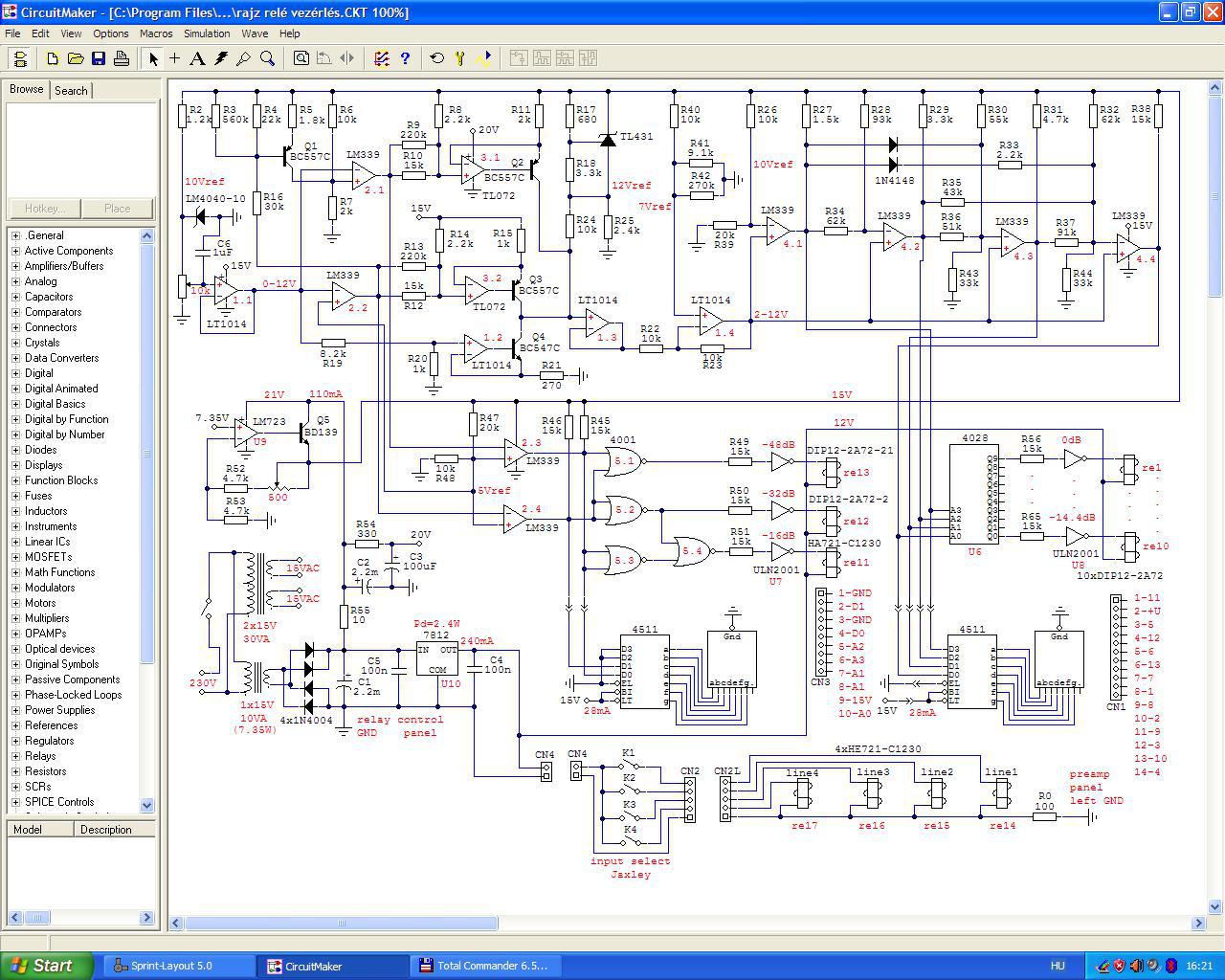

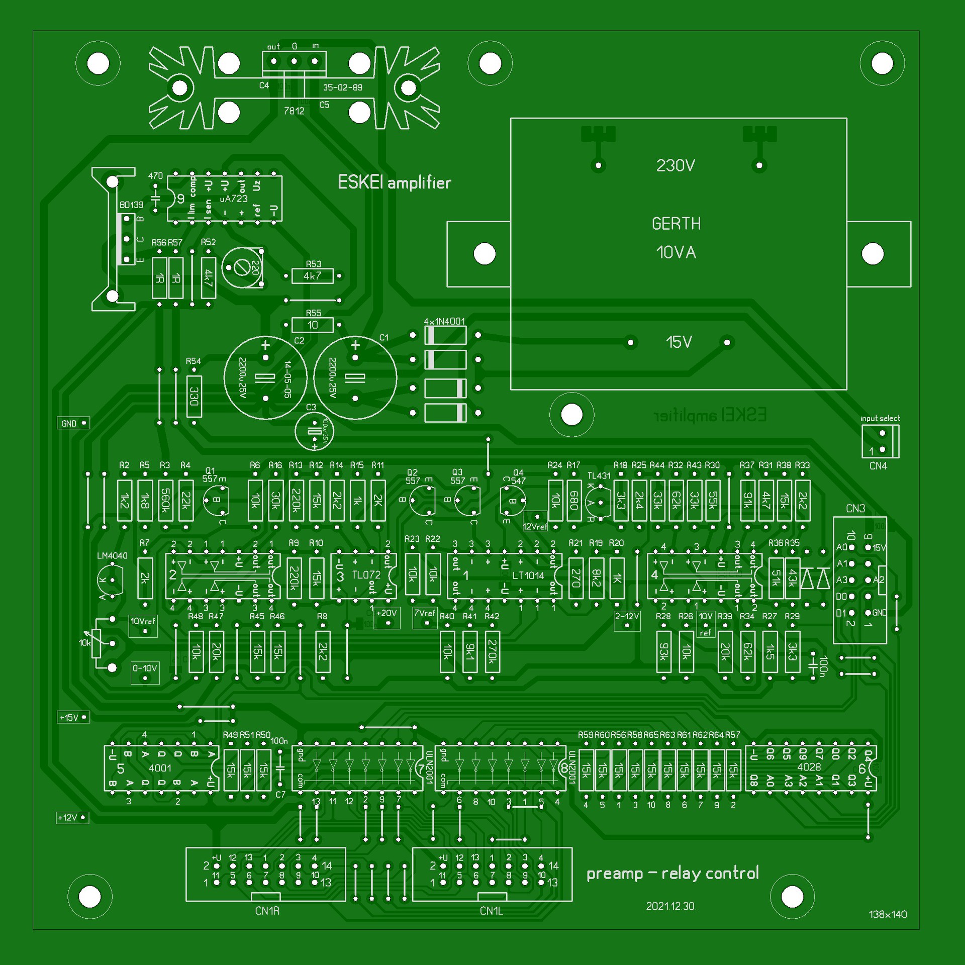

Még ebben az évben elkészült a nyákterv. A relék vezérlése kicsit ijesztő, de így jár aki nem tud PIC-et programozni.

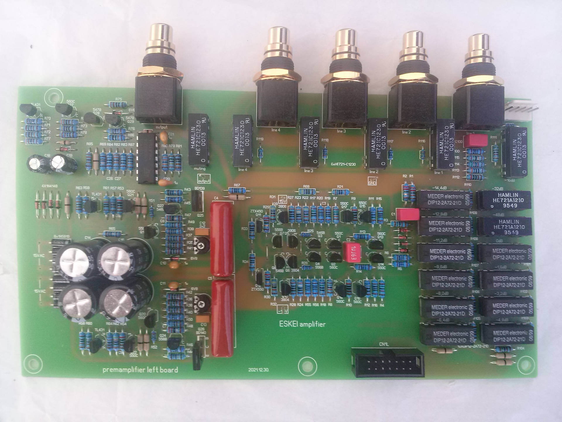

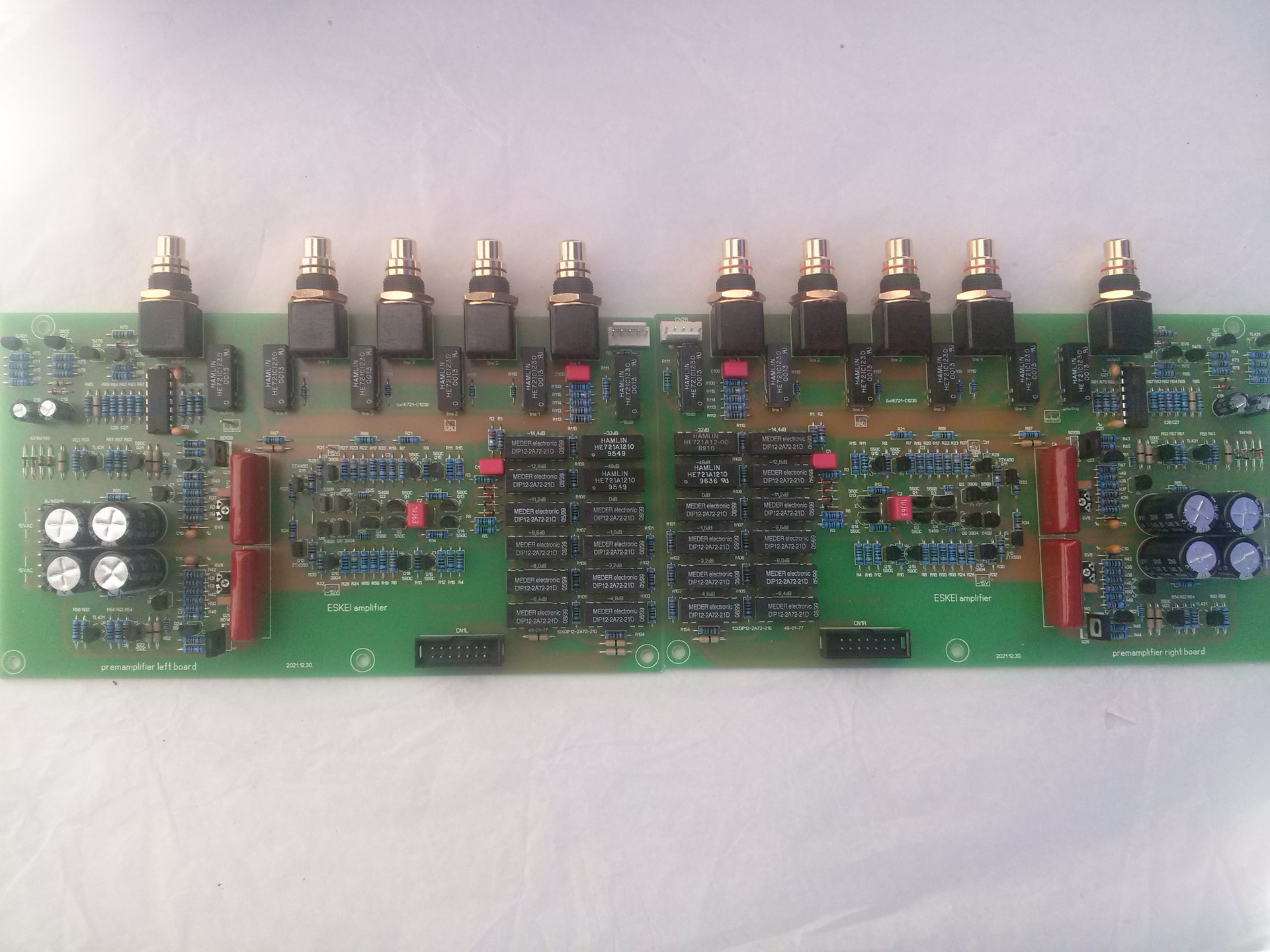

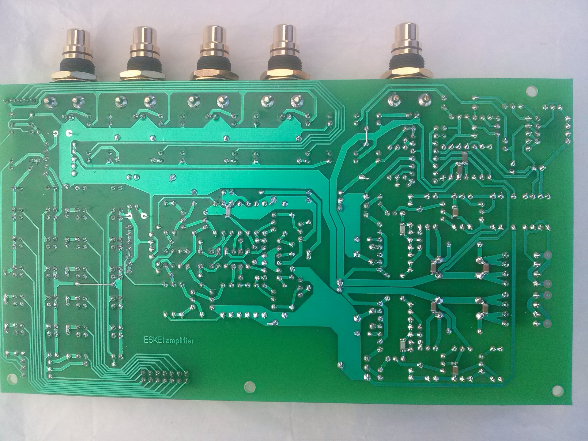

Ebben az évben meg beültetődött a nyák. Igaz tele van gagyi alkatrészekkel, de az enyém.

Ha a feszültségosztónak van bemenete akkor van kimenete is - és ha már oszt, azt biztosan nem úgy fogja csinálni, hogy jó is legyen. Sejtettem, hogy a nyáknak van kapacitása, a fóliának pedig induktivitása - már csak abból is, hogy van néhány ilyen osztó a polcomon amik nem véletlenül kerültek oda, hanem én nyugdíjaztam őket. A "legsikeresebbek" úgy átviszik a négyszögjelet, hogy még az apjuk sem ismer rá. Ez most egész jó lett ahhoz képest, hogy rosszabb is lehetett volna. Tápfeszültséggel meg stabilizátorokkal ez még nem találkozott, teljesen passzívan ilyen (átkötöttem három relét). Azért egy szkóp osztója ennél valamivel jobb, de az olyan a Tektronix szervízkönyvében, hogy egy négyzetbe az van írva, hogy attenuator. Ennek ellenére majdnem sikerült kikompenzálnom. Vigasztalásul fogtam 3x20 cm PVC szigetelésű 0.3-as sodrott rézdrótot, összefontam és az egyik végét a generátorra kötöttem, a másikat meg egy 10kB-s (lineáris) Alps potira, oszt azt is megmértem, hogy na ez így, hogy oszt. Ez a CAM02636-os kép. A potiknak is az a legfőbb bajuk, hogy valahogy el kell mennie a jelnek odáig, onnan meg valahová vissza. A szkóp fotóból is látszik, hogy teljesen felesleges az impedancia illesztő a poti elé és után, mert akkor jó (jobb) lenne az impulzusátvitele. A csöveshez meg végképp nem kell (ezt nem én találtam ki, hanem mondták nekem).

tudnál nekem küldeni egy lay formátumú nyáktervet ehhez a kapcsoláshoz? előre is köszönöm!
Ez egy régi történet, de az elvek azonosak. Én nem adok ki munkafájlokat.
Ha pl. pdf állományt fel tudsz használni, akkor azt tudok küldeni -remélem még megvan valahol az alapdokumentum-
Gondolom nem véletlen, hogy ezt a rengeteg reed relét használod.
Az elektronikus digipotokról, vagy a CMOS analóg kapcsolókról rossz tapasztalataid vannak? |
