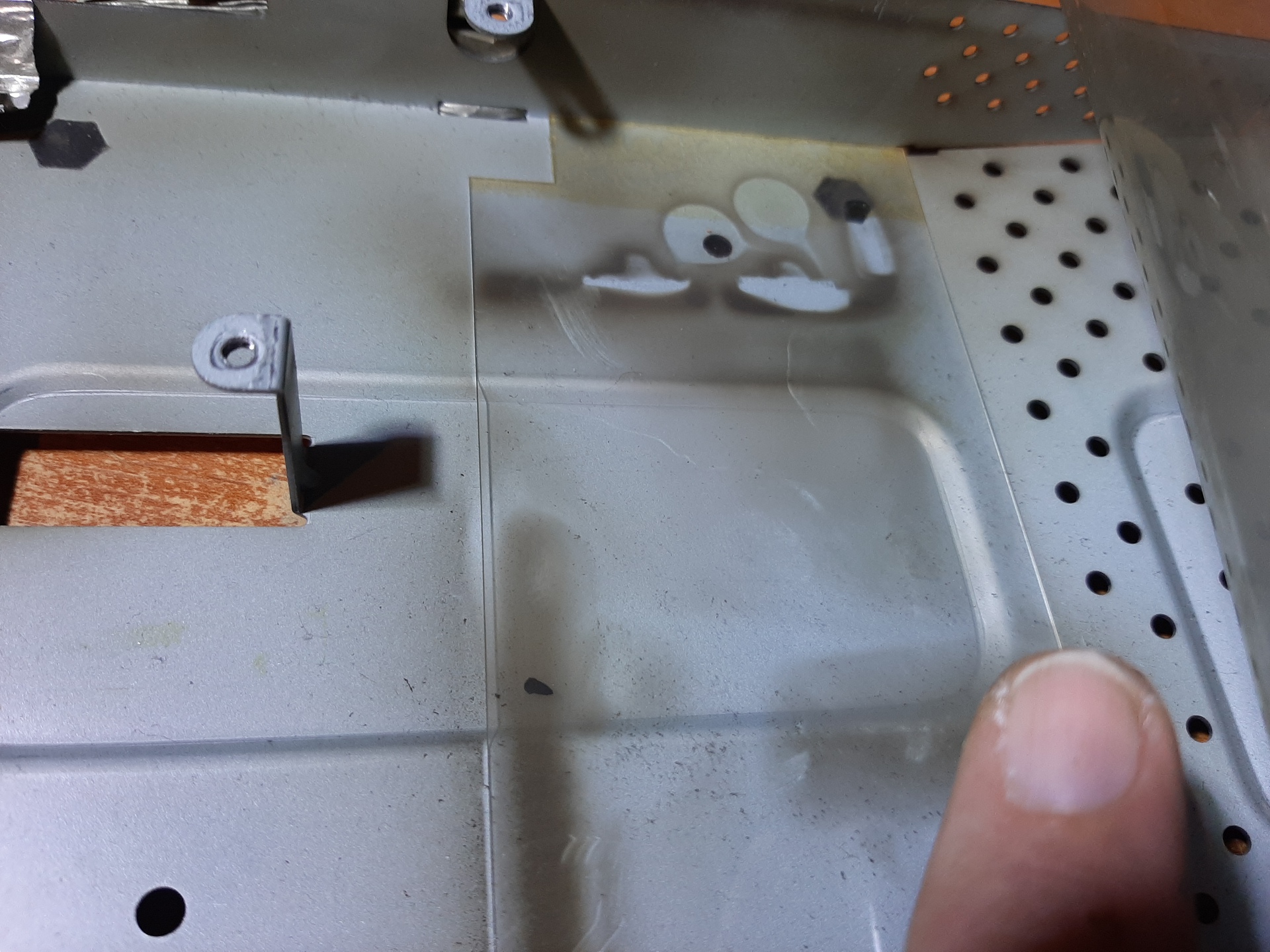

Nos, ez a "felhozatal", ennyi a belseje. (1,kép)

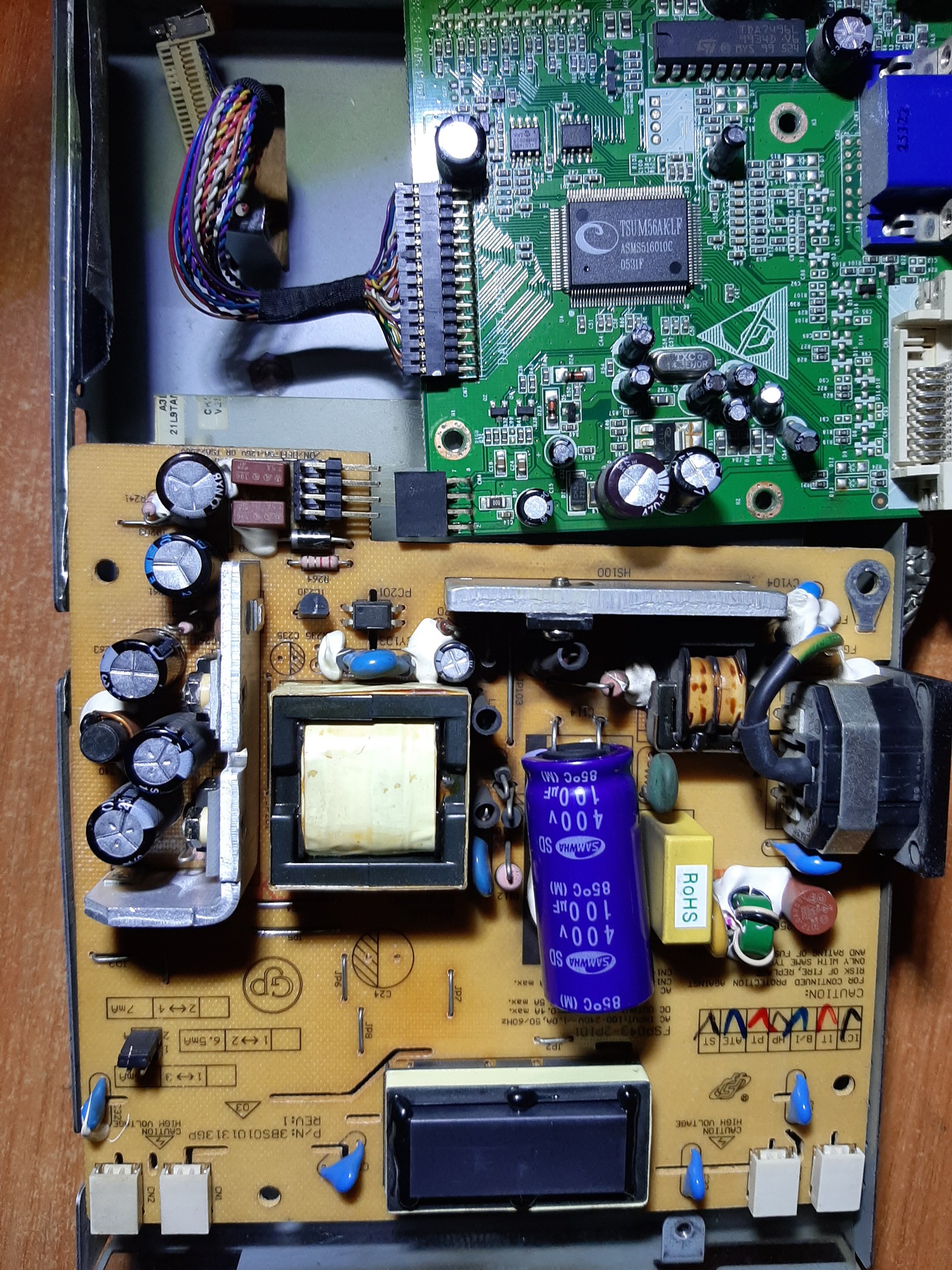

Látok ugyan a másik oldalon (2,kép) IC-t, de annak a közelében nincs "elkó". Mindenesetre most a hűtőborda környéki kondenzátorokat kiszedem, leellenőrzöm. (Van némi kormolásnyom mögöttük -3,kép-, de nem tudom...) A hozzászólás módosítva: Szept 21, 2021
Mondjuk azt könnyű kideríteni elindul-e a táp magában egy kis terheléssel. De nem tudom, volt már ilyen jelenséggel fénycső vég probléma, az inverter az alaplapot is leállította, nem csak kikapcsolt. Az ict indító kis kondi kiszáradása esetén csak nehezen szokott elindulni, de nem kapcsolgat. De ha az adott típussal van tapasztalatod, akkor ok, mondjuk a kis kondi cseréje úgysem árt, mert közel szokott lenni a trafóhoz vagy a bordához.
Nekem is elárulnátok, melyik IC melletti kis kondiról beszéltek? A fényképeimen meg tudjátok mutatni?
Az optocsatoló (PC201) mellett van egy álló elkó.
De bánom, hogy nem értem ezeket a szavakat egyből. De igyekszem megérteni: az az optocsatoló (az én logikám szerint), amelyik a képernyő felé csatlakozó. És az melletti 1 db kondenzátorra gondoljak? (Ami épp 330uF)
Na, megtaláltam, hiszen mellé is van írva, hogy PC201... Tegnap este nem tudom, miért nem találtam. Este meg fogom nézni.

Az egyértelműség miatt.
Igen, arra gondoltam reggel.

No, közben kicseréltem a kondenzátort, 22µF/50V-os, ilyen is van itthon, be"hegesztettem", most gyors multis méréssel jobban "tartja a szintet" (most hirtelen nem találok megfelelő kifejezést). Mindjárt összerakom annyira, hogy ki tudjam próbálni.
Jó lett! Azonnal bejön a logo, majd (mivel nincs itt a konyhán összedugva a géppel), azonnal bejelenti, hogy elmegy aludni jel hiányában . Ez nagyon jó lett, köszönöm!
És külön köszönet azért is, hogy mivel láttad, nem értek én ehhez, hát rá is mutattál, mire érdemes ránéznem. Igazi fórumtársi segítség. kész Link A hozzászólás módosítva: Szept 22, 2021
Azért még egy utolyó tréfát elsütött. Szétrángattam a gépet-monitorokat, bedugtam, hát nincs jel... szedhettem szét újra, a két nyák ahol összecsatlakozik egy soklábú érintkezővel, az nem koppra volt összenyomva. Pedig hét csavar fogja őket, azt hittem, az összetartja... Mindegy, jól összenyomtam, aztán két-három kézzel összenyomva csavaroztam. Most már tényleg jó. Köszönöm a segítséget!

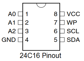

Az elektronikákat gyártóknál vlaóban hasonló szokott lenni, de tanuljuk meg végre, hogy a készülékre ráírt nevek manapság csak üres brand-ek, mamár nem gyárt senki semmit, leszámítva néhány OEM-et. Amúgy 24C16 IC-t kell keresni és úgy áram alá helyezni a masinát, hogy az órajel (SCL) és adatlábat (SDA) összezárod, majd elengeded és talán újraírja az IC-t alapbeállításokkal. Ez a falusi módszer, rendesen megoldva új, üresre kell cserélni, vagy törölni a tartalmát programozóval.

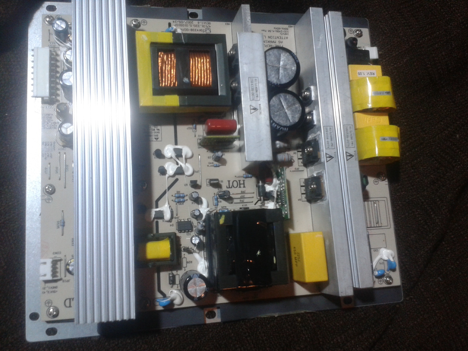

Üdözletem mindenkinek!, nekem egy lcd tv tápjával van gondom , a tv elég régi , ezért javíttatni nem éri meg, próbáltam néhány alap dolgot megnézni benne , pupos elkókat kicserélni , biztosítékokat , de nem akar üzemelni . Mielött kisérletezgetnék vele , vagyis a tv vel , mivel fel van írva a táp panelen a csatlakozó lábak feszűltség és áram erösség szükségei , más tápokból is tudnák feszt. adni neki , pc táp , és vannak más tápok is. több feszre is szüksége van. 24V nál 10A , 18V nál 1,5A, 12V nál 4A , 5V nál 1A . Van egy on/off tűske is a csatlakozón , azt hiszem ez a gnd re kapcsolna be, vagyis az egész tv nélkül is lehet túrkálni benne. Gondolom a 24V 10A hajthatja a háttérvilágítást.
Szóval , mielött kiélném a tudás nélküli szerelési vágyaimat a tv -n , hátha van valaki , aki megnézné ezt a tápot , (Bp-en vagyok, elviszem ahova kell) max. 3E- t tudnák adni a javításért , a tv régi csak hd-s. Tipusa: Thomson40M71NH20
