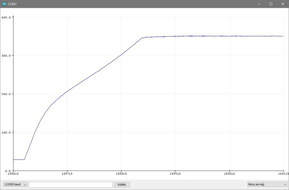

Valahol van lementve 1-2 log ábra, hogyan fűtődik fel jó esetben egy T12-es hegy, este előkeresem majd. Számomra meglepő volt, hogy milyen éles töréssel állt meg a hőmérséklet emelkedése a kívánt hőfokon... Említésre méltó, vagy nagy túllövéseket én akkor tapasztaltam, amikor elkezdtem átlagolni az ADC méréseit(ciklusonként, nem 1 ciklus alatt több mérését). Ez ugye belassította a reakciót, és azonnal az átlagolás függvényében drasztikus túllövéseket eredményezett(15-60fok) A hozzászólás módosítva: Márc 16, 2022

Itt van néhány lementett log 2 jól működő hegyről, és egy olyanról, amivel gond van...

Ahogy nézem a felfűtés sebessége, illetve a sebesség-változás jellege is jelentősen eltér a harmadik pákahegy esetében. Az első két esetben először gyorsan nő a hőmérséklet, majd 150...200°C körül fokozatosan lelassul, és a célhőmérséklet előtt egy hangyányit visszagyorsul - ez önmagában is érdekes, hogy mi okozza. A harmadik pákahegy esetén viszont eleve lassabban kezd fűteni, majd lassan gyorsul a hőmérséklet növekedés sebessége (érdemes lehet megnézni a görbék deriváltját), ezután, amikor már majdnem beállna a célhőfok, váratlanul begerjed. Olyan mintha pont ezen a hőmérsékleten aktivizálódna valami a pákában. Más (alacsonyabb vagy éppen magasabb) célhőfokok esetén is ugyanez a jelenség?

Igen, nekem is fura a jó hegyeknél is a megfigyelhető törés! Nem tudom az okát, de nagyjából mindegyiknél láttam ezt, kisebb-nagyobb mértékben.
A gyengélkedő hegyeknél figyeltem meg, hogy nagyobb cél hőmérséklet esetén stabilabb volt, pl 350-en már nem produkálta a tüneteket, de 250-en viszont igen. Én azt gyanítom, hogy ahol a hőelem ki van kiképezve, ott gyenge lehet a hegesztés, a fűtőáram hatására lokális melegedés zajlik, amitől megkergül a hőmérséklet mérése... De ez csak egy feltételezés...

Én nem akarok pákaszabályozást épiteni, es nagyon meg vagyok elégedve a 40 éves analog vezérlövel ugyanugy, mint a 3 ujabb processzoros vezérléssel. ( egy gyári T12 meg kettö a weller pákákhoz Johny004 munkája.) Csak gondolj bele, hogyan lehet egy páka felmelegedését gyorsitani… Idézet: „Csak gondolj bele, hogyan lehet egy páka felmelegedését gyorsitani…” Fogalmam sincs! Szupravezetőre cseréled a tápkábelt??! Ahogy korábban írtam, egész a legvégéig max PWM kitöltéssel megy a fűtés! Közvetlenül a kívánt hőmérséklet előtt vesz csak vissza belőle! Ezen én már nem tudok gyorsítani..., de nem is gondolom, hogy kellene!(Nagyobb feszültséggel/árammal ugyan lehetne, de minek?!! Így is bőven elég a kb 10sec 25->350 fok)
Nem az a cél, hogy a páka minél gyorsabban melegedjen?
Bármilyen PWM ebben az állapotban csak lassithatja a melegedést. ( a te ábráidon az 1. meg a 2. kép között éppen a sebességgörbe különbözik, csak ezért kérdeztem, hogy ezt higy sikerült véghezvinni.
Harmadszor is leírhatom, hogy nem a vezérlésen múlott ezen görbék kinézete, mert végig 100%-os kitöltésű PWM-el van hajtva(amíg el nem éri a hőfokot)! Valamiért bebeszélted magadnak a viasz feltalálást, és ragaszkodsz hozzá nem tudni miért... A 3 ábra 3 különböző hegyet takar, ott a nevükben!
