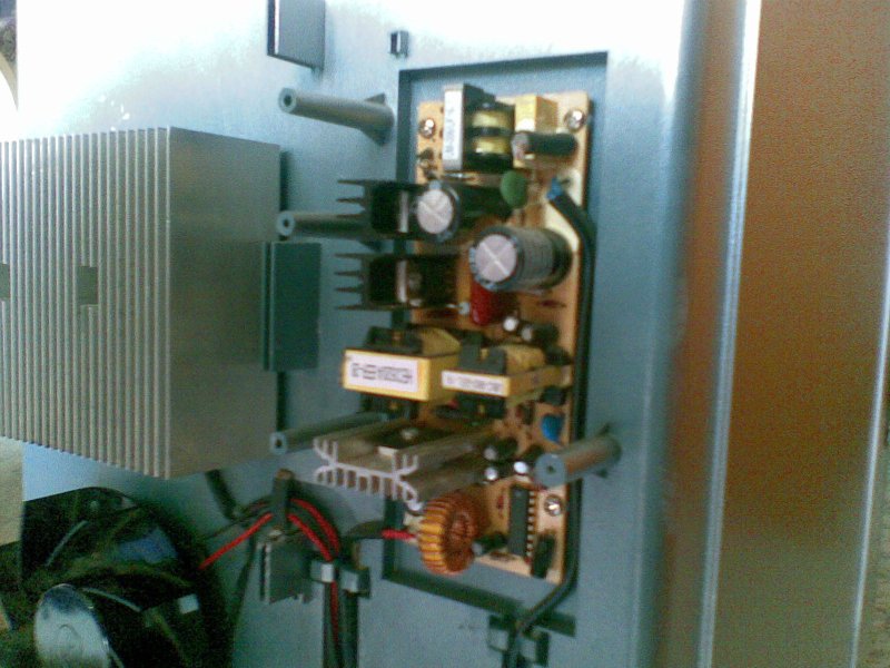

Van egy 12 és 220V-on üzemeltethető kis elektromos hordozható hűtőm ami nem hűt csak a venti pörög. Szerintetek mi lehet a baja ill. javítható? A hűtőrészben nem változik a hőmérséklet csak megy a motor és ennyi. Várom válaszotokat,üdv.
Az a kérdés milyen hűtőrendszer van benne! Gázos, vagy peltier cellás! Bele kell nézni, hogy miylen és akkor könnyebb a hibát keresni! Vagy ha netán képed lenne róla!
Szétszedtem és azt hiszem peltier cellás. A hűtött részen belül van egy venti és egy alu hűtőbordatest a hátlapját leszedve pedig egy elektronikát tartalmazó panel,egy venti és itt is egy alu hűtőborda. Bekapcsolva mindkét venti pörög csak se hűtés se fűtés. Várom ötletedet,üdv Tamás

Akkor több mint valószínű, hogy a cella ment tönkre, de az is lehet hogy valamely alkatrész!
be kell kötni, hogy működjön és a cellára menő vezetékeken megmérni a fesz, hogy egyátalán kap-e valamit! Ha netán tudnál képet az elektronikárol az jólenne! Amúgy a peltier a két hűtőborda közt van! Ugye eggyik a meleg a másik a hideg oldal!
Küldöm a képeket.
40x40-es cella van bent. Ha szétkapom a két hűtőbordát majd bekapcsolom egy rövid időre akkor így megállapítható a peltier cella működőképessége azt megérintve?
ha jól látom akkor egy egy kapcsoló üzemű táp, gondolom a 220-nak!
Ha a cellát kiveszed akkor bordák nélkül pár másodperc után érezni kell a hideget/meleget! Amúgy azt lehet tudni hány wattos? Elvileg a cellán van egy szám amibe ha van ilyen rész hogy TEC1-12710 ez adja meg hogy hány wattos, ez egy 89 wattos száma! TEC1-12705 ez a 40 wattos száma! Valahol van egy táblázat ahol fel van sorolva az összes! Amúgy a vaterán van 2000Ft-ért 80 wattos cella! De azért a csella kábelein mérd meg a fesz, hogy az meg van-e!

Én amjd most rakok össze egyet amiben 40 wattos cella volt és az sem akart hűteni és kiderült, hogy a meleg oldalon a pozitív kábelnél egy 5x5mm-es rész a sarkon hideg volt, a hideg oldalon meg ugyan az a rész meleg így ellensúlyozta a meleg a hideget és nem hűtött
Érdemes be4kenni hővezető pasztával mind a két oldalt, hogy tuti legyen a hőleadás! Amúgy a cella működik, megkapja a feszt?
Szétkaptam és egy Tec1-12707 modul van benne.
Tápfeszt megkapja csak az a helyzet hogy a piros kábelbemeneti résznél pár mp. múlva kb. 1x1 cm-es részen meleg de a túloldala is langyos és semmi hideg. Akkor több mint valószínű a cella ment el ugye? Gondolom ez nem javítható hanem kuka.
Akkor most nem az egész meleg meg hideg hanem csak egy része? Vagy a hideg oldalon egy 1x1centos rész a meleg?
Amúgy ha nem tűz forró kb 10-15 másodperc után a meleg oldal és akkor nemjó a cella, de iylenkor nemtud a hideg oldal se sokáig hideg maradni, mert több a meleg mint a hideg és ha nem viszi el a meleget semmi akkor a hideg oldalt is felmelegíti!
Tűzforrónak nem mondhatnám de meleg.
A másik oldal is kis idő múlva langyos lesz de hidegen nem érezni. A forrósodás pár mp. múlva a piros szál bemeneti részénél kezdődik és lassan felmelegszik a többi rész is de nem vártam vele több percet. Hideget pedig a másik oldalán nem tapasztaltam.

Akkor sztm a celle a hibás! Amúgy még azt próbáld meg hogy ha be van kötve a celle akkor ha be van kapcsolva akkor mennyi a fesz, hátha nem kap elég feszt!
Akkor kell egy másik cellát venni bele és mehet össze! Amúgy itt van a peltier !!! Ha nincs vatera regged keress meg priviben! Máshol elég húzós az áruk ehez képest! Mérd meg még a feszt és ha az is meg van, akkor csere!
