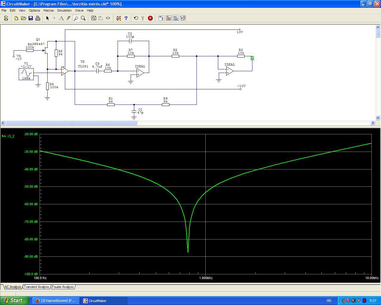

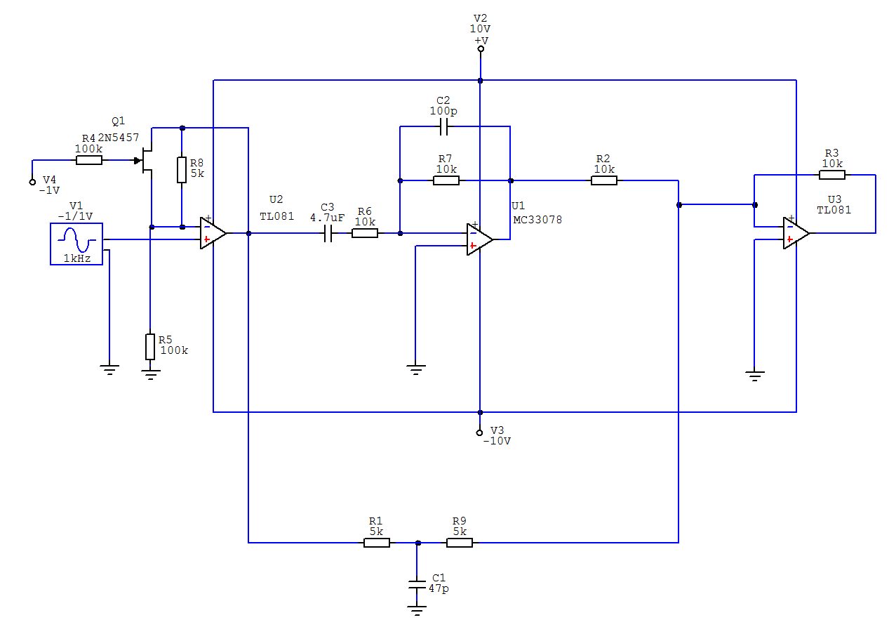

Nos, nem tudtam aludni, mert piszkált ez a gondolat.

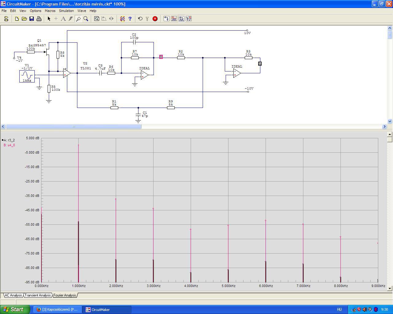

Csináltam egy szimulációt, ahol eleve eltorzítottam a mérőjelet. Egy jfetes nemlineáris taggal rontom el a szép szinuszt. Tehát olyan jellel mérem az erősítőt, ami eleve -37dB szinten már tartalmaz harmonikust. Eddigi elgondolás alapján ezzel nem lehetne ettől jobb erősítőt mérni.
A mérendő erősítő -100-110dB körül termel harmonikusokat ha ideális mérőjellel mérem. De mint látszik, ezt nem vesszük észre, mert az alapból -37dB második (és a többi) harmonikus messze elnyomja ezt. Szinte ugyanolyan a kimeneti jel, mint a mérőjel.
Mivel eleve invertáló erősítőt mérek, egyszerűen egy összegző erősítővel ki tudom ütni a mérőjelet az erősítő kimeneti spektrumából. Szándékosan nem trimmeltem ki pontosan sem a fázist, sem az amplitúdót.
Az összegző kimenetén az alapharmonikus -50dB-en van, tehát a hangkártya bemenetére érkező jelet 50dB-el meg lehet növelni a normál méréshez képest. A torzítási komponensek pedig -75dB szint alatt vannak.
Tehát jelen szimuláció szerint a mérőjel torzításától 40dB-el finomabb mérést lehet végezni.

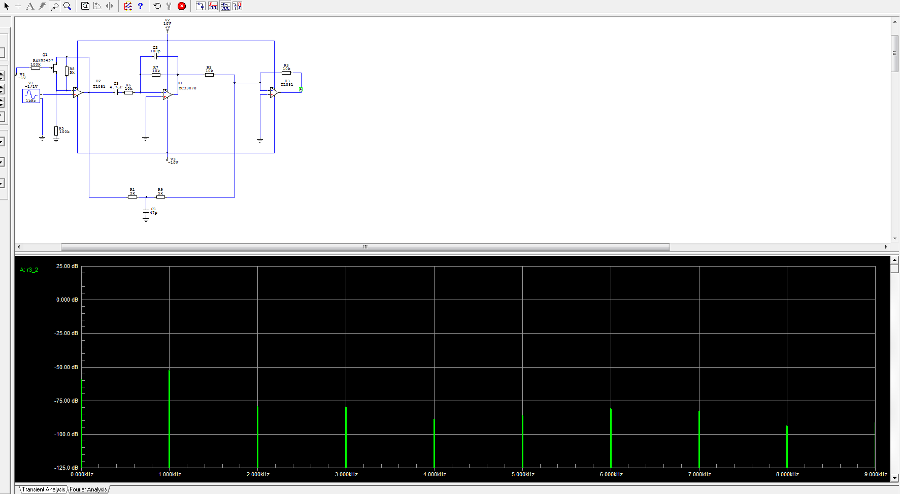

(#) tothbela válasza tothbela hozzászólására (») Júl 20, 2022 /
Az összegző erősítőt beállítottam +40dB erősítésűre, tehát minden komponens ennyivel növekszik, kivéve a mérőjelet, mivel azt 50dB-el csökkentettem.
egy ugyanolyan torzító fokozatot tettem utána, mint ami a mérőjelet torzította, vagyis 1V nagyságú szinusz esetén -37dB szinten keletkezik torzítási termék.
A spektrum összetevőí a következők:
-Alapharmonikus -10dB, de tudjuk hogy ez valójában 50dB-el magasabb, vagyis +40dB.
-Második és harmadik harmonikus -40dB.
Tehát az erősítő mérésekor a torzítási termékek az elméleti szinuszhoz képest -80dB szinten vannak annak ellenére, hogy a mérőjel és a hangkártya torzítása is ugyanolyan gyenge, vagyis 1V szinuszhoz viszonyítva -37dB.
Vagy én kalkulálom rosszul, vagy valóban lehet 1% torzítású mérőjellel, és 1% torzítású hangkártyával 0,01% torzítást mérni, ráadásul a hangkártya zajpadlóját is le lehet szorítani esetünkben 40dB-el.

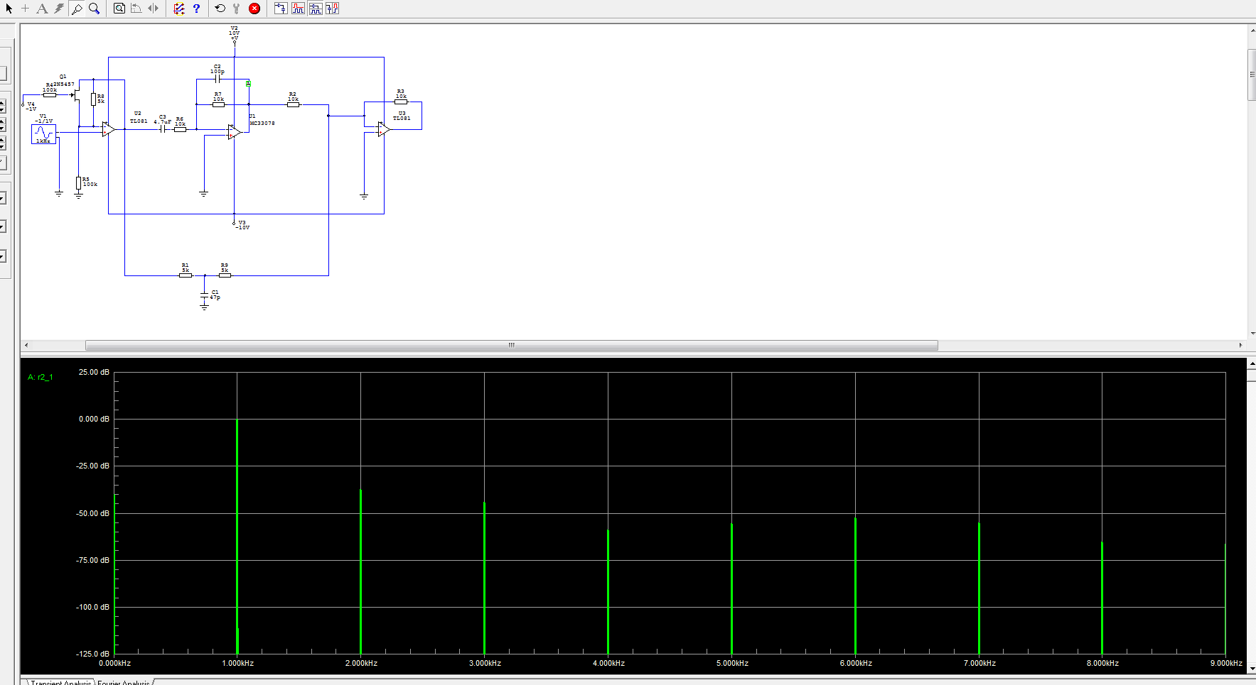

Most belőttem a mérőjelet -100dB torzításra, tehát 0,001% a saját torzítása a szinusznak. A mérendő erősítő ideális, tehát az nem torzít. 0,001%-os szinusszal kell jobbat mérni mint 0,001%.
Az összegző erősítő után már 0,0001% a torzítás, vagyis ki lehet mínuszolni a genarátor saját torzítását.
Következik egy 40dB-es erősítés, majd egy szintén 0,001%-os torzítású hangkártya. Annak ellenére hopgy a hangkártya is torzít 0,001%-ot, ez már nem sokat dob hozzá a mért torzításhoz.
Mivel a mérőrendszer végén -100dB a torzítási szint, de az alapharmonikust csökkentettűk 40dB-el, valójában -140dB-t mutat a spektrum.
Persze ez elmélet, és a fázishibákat nehéz kikompenzálni, de gyakorlatilag kicsit tovább fejlesztve 1 nullával pontosabb mérést tudnánk csinálni mint ahogy eddig mértünk.

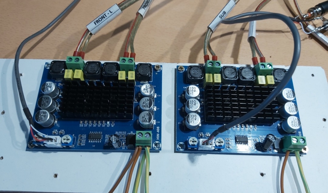

Szia! Köszönöm, azóta már készül a dobozolás. A 3 modul meglepően combosan szól a kis 80VA 12VAC torroidról. Azóta rendeltem két "nagyobb tesót" szintén HEstore-ból.
Ezek TPA3116-ot használnak TL074 előfokkal. Szerencsére a 2 együtt szintén nem gerjed. Jelenleg egy fúrógép akksiról próbáltam, ha a tápot rákötöm, egy kicsit késleltetve indul a hang csedesen, azonban, ha áramtalanítom, egy nagy koppanó hangot hallok. Féltem a hangszórókat. Úgy is próbáltam, hogy 10mF puffert kötöttem az akkura, de így is jön a pukkanás, csak egy pivivel később. Mit tudnék tenni, hogy csendben leálljon?
