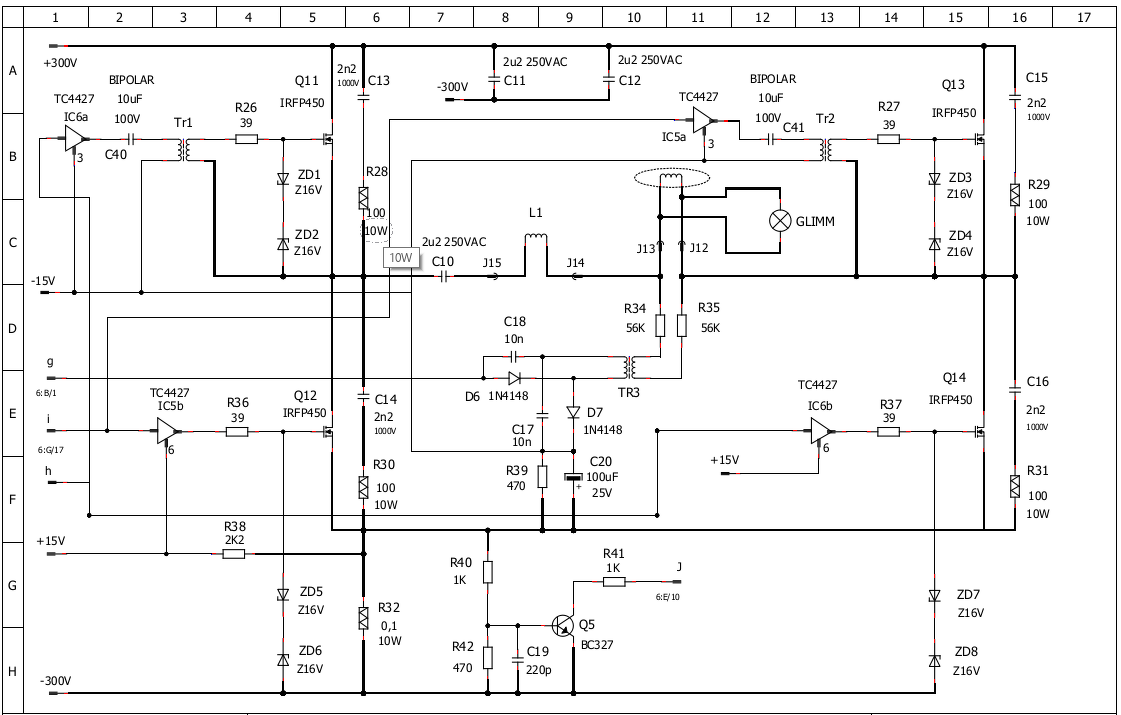

Megépítettem, de a 60V úgy tűnik túl sok az irfp460-asokat is kinyírja, alacsonyabb feszültségről járatva szépen működött, a hegesztő trafóról is beindult, de vagy menet közben mentek el a fetek vagy az indítás pillanatában.
(#) ferci válasza Mot hozzászólására (») Máj 17, 2022 /
Nem a 60 volt sok, hanem a felvett áram. Keress kisebb feszültségű ( 300 V ), de többször nagyobb áramú feteket vagy igbt-ket. 20 amperes fet nudli.
Ha pl. 35-40 voltról még bírják egy ideig, feljebb már sokkal több ampert akarnak felvenni a vastól függően és az is kérdés, hogyan indítasz: bent van a tégely vagy sem.
Nézd meg 30-35 voltos fesznél, mennyit kér üresen és lassan berakott tégellyel.
30 V, amper üresen, majd tégellyel: xx A,
35 V, amper üresen, majd tégellyel: xx A,
Utána következtess.

Egy indukciós hevítő tervben vagyok. Van két ferrit gyűrű aminek típusában bizonytalan vagyok.
IGBT meghajtásban nagy tapasztalatú fórum társaimat kérdezem hogy a TR1 és TR2 trafók ferrit gyűrűinek vaspor mennyísége ebben a kapcsolásban mennyire kritikus?
Elegendő ha méret alapján beszerzem és tekercselem, vagy ez valami speciális gyűrű lehet?
Válaszokat előre is köszönöm.
(#) ferci válasza llaczo hozzászólására (») Okt 31, 2022 /
AL 3000 körüli ferrit gyűrűket gyűjtsél be.
Átmérő attól függ, ráfér-e a megadott menetszám.
