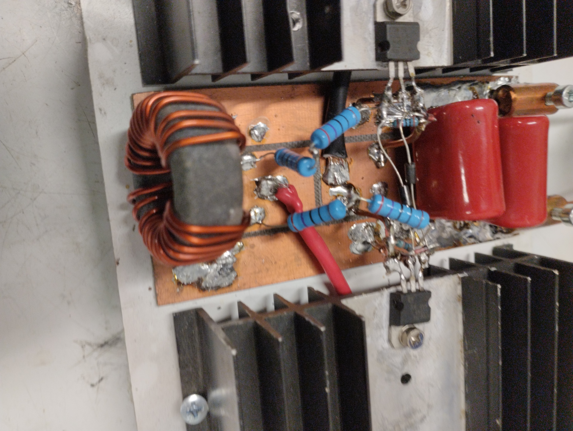

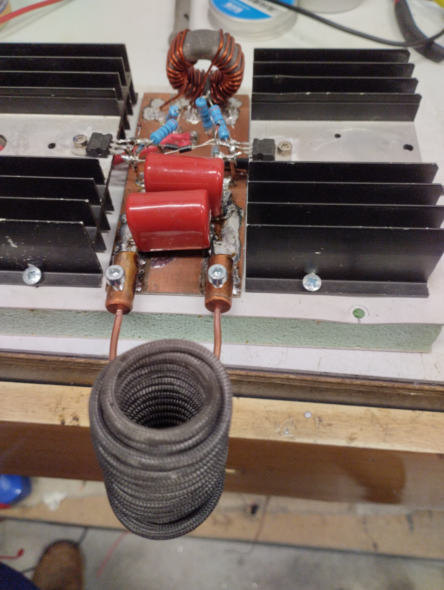

Megépítettem, de a 60V úgy tűnik túl sok az irfp460-asokat is kinyírja, alacsonyabb feszültségről járatva szépen működött, a hegesztő trafóról is beindult, de vagy menet közben mentek el a fetek vagy az indítás pillanatában.
Nem a 60 volt sok, hanem a felvett áram. Keress kisebb feszültségű ( 300 V ), de többször nagyobb áramú feteket vagy igbt-ket. 20 amperes fet nudli.
Ha pl. 35-40 voltról még bírják egy ideig, feljebb már sokkal több ampert akarnak felvenni a vastól függően és az is kérdés, hogyan indítasz: bent van a tégely vagy sem. Nézd meg 30-35 voltos fesznél, mennyit kér üresen és lassan berakott tégellyel. 30 V, amper üresen, majd tégellyel: xx A, 35 V, amper üresen, majd tégellyel: xx A, ........................ Utána következtess.

Kondenzátor melegedés probléma megoldva.
2 db 5µF kondit használok. A láb kivezetése okozza a melegedést és a magas freki. Le kell csiszolni a kondi oldalát. 22 Khz-en használom a hevítőmet. Nem kell drága MKPH kondikat venni... Elég egy ferrit gyűrű! A hozzászólás módosítva: Máj 22, 2024

Az MKP jelölés a kis veszteséggel üzemelő szigetelőanyagra utal. Lehet hogy nekem is vannak ilyen alakú és MKP szigeteléssel készült kondenzátoraim.
Az oldalak lekaparása jó módszer, ha nem sérül meg a kondenzátor. |
