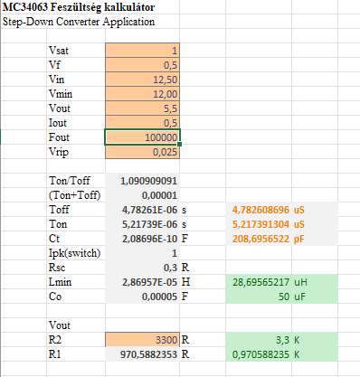

Uraim! Kérnék egy kis segítséget. Készítettem egy kis számolást és ennek alapján állítottam össze most még csak virtuálisan egy DCDC konvertert. Kérném a véleményeteket, hogy jól e csináltam mindent. Képet osztok meg a beállításokról. MC34063-as IC-t használtam.
12v bemenet, és 5v 500mA a kimeneten. Cout kapacitását feljebb vettem mert az feszültség nem volt túl stabil. Előre is köszi, ha megnézed. A hozzászólás módosítva: Nov 11, 2022
Nem világos miért számoltál? adatlap https://www.tme.eu/Document/822ff90970b8de68f08f609d00979f57/MC34063xx.pdf
11.oldalán ott van a gyári ajánlás... de ha itt szétnézel kismillió 5V-os kimentűt látsz, az értékeket összehasonlíthatod a tiéddel...
Azért számoltam, hogy ki tudjam számolni. És hogy bármilyen kimenetet képes legyek beállítani. It most szerencsés volt mert az 5v kellett,de független a linkelt pdf-től, akkor elvileg én is jól csináltam. Köszi.

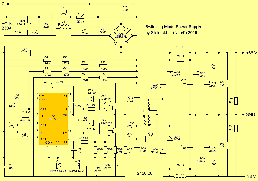

Méricskéltem a meghajtó IC körül ellenállásokat meg diódákat. Amit tapasztaltam: Van két ellenállás aminek az értéke 200 K-nak kéne lenni de csak 100K. Van egy aminek 150K-nak kéne lenni de csak 5,3K. A többi ellenállás jó. Diódák jók 490 körüli értékek. Kettő viszont sípol.(gondolom zárlatos) Nem tudok rájönni mi lehet ennek a kettőnek az értéke.(gondolom nem jó rajzot szedtem le az IC hez. IC= IR2156S
Sikerült megfejteni:4148-as diódák.
Akkor ezeket mérd meg úgy, hogy az egyik lábuk ki van fordítva, ellenállásnál ha alacsonyabb az érték az még adódhat kapcsolásból is, illetve dióda is lehet olyan pozícióban. De nyákról átlátható képeket nem raktál fel és nem mondod melyik ellenállás meg dióda, így én nem tudok erre mit mondani, félig kiforrasztva mérd meg és ha tényleg rossz, ki kell keresni rajzon, hogy mi volt a funkciója. Azért a 200k még 300V dcn is csak 0.45W, szóval ha más nincs a környéken katasztrofálisan meghalva, akkor tippre kiforrasztva jó értéket fogsz kapni. A diódákat óvatosan szedd ki, mert könnyen törnek és nem lennék biztos benne, hogy sima 4148 mind.
Az ic 2. lába és - között mennyi van? Az a tápja, esetleg még érdemes megméri, nem zárlatos-e, de szerintem nem lesz az. A hozzászólás módosítva: Nov 12, 2022
Igen, bocs nem raktam fel képet. Most rakok. Az ic 2. lába és - között 18.1K-t mértem. Multin dióda állásban az IC 2-3 között sípol (zárlatos? ). Az R49-53 ellenállások 4 kép jobb felső sarok. Egyel lejjebb R77. 5-ös kép R61 ezek voltak a kisebb értékűek. Diódából a 4-es kép D16- D9 amiről írtam hogy sípol. Ezeket ki forrasztom (ellenállás-dióda) lemérem és megírom.
Ki forrasztva mindegyik jó( mármint ellenállás-dióda)! Az IC 2-3 láb közötti sípolás gondolom ez zárlat. Én ezt a képet találtam róla ahol értékek is vannak.
"Az ic 2. lába és - között 18.1K-t mértem." Akkor az nem zárlat. Most hogy az icn belül mi van ami miatt a 2 és 3 láb között sípol, azt nem tudom, de ha nem abszolút 0mV-ot jelez ki, jónak kell lennie. Most elvben akkor mérve minden jó, dióda irányokra figyelve pakolj vissza mindent, ellenállást cseréld meg a feteket. Esetleg még ésdemes megnézni a Source ellenállás nincs-e megnyúlva. Az a két nagy kék lesz és párhuzamosan vannak kötve a low side S és a - közé. Ha fet elszáll ás bizti nem megy ki, meg tud nyúlni, de annak nyoma szokott maradni.
Diódákat, ellenállásokat egyesével(forrasztottam és mértem), vissza vannak pakolva. "cseréld meg a feteket" de az kiderült hogy ezek hibásak nem? oda kellene vennem másikat.
Helyesen: ellenállást cseréld, meg a feteket.
Csak mindig 4 fele figyelek és nem olvasom vissza, amit írok... Szóval igen, cseréld azt is. Feljebb a Mouseres keresőben amik vannak, szerintem hasonló fetek, nem volt időm ránézni az adatlapra.
Rendben! "Feljebb a Mouseres keresőben" ezt nem értem . Találtam ilyet a HQ-ba. Gondolom jó helyette.

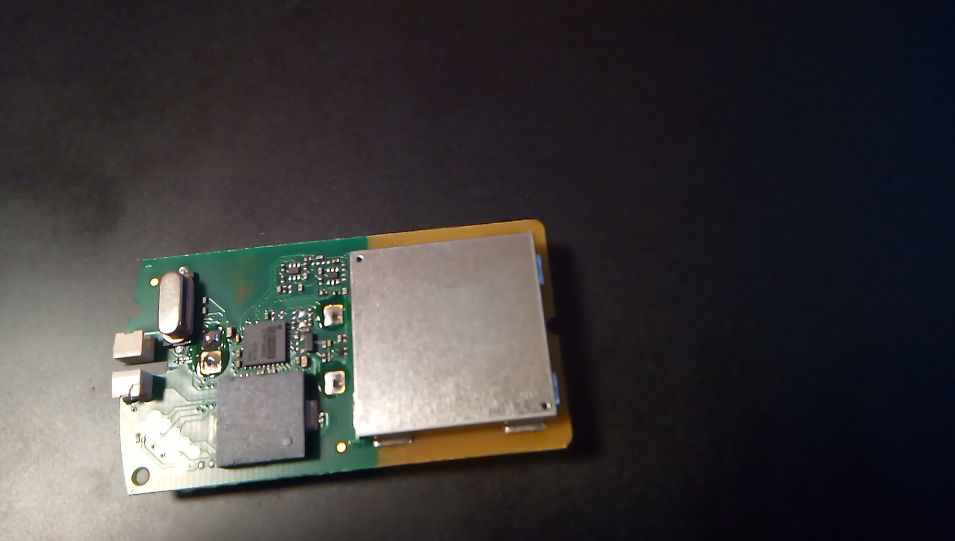

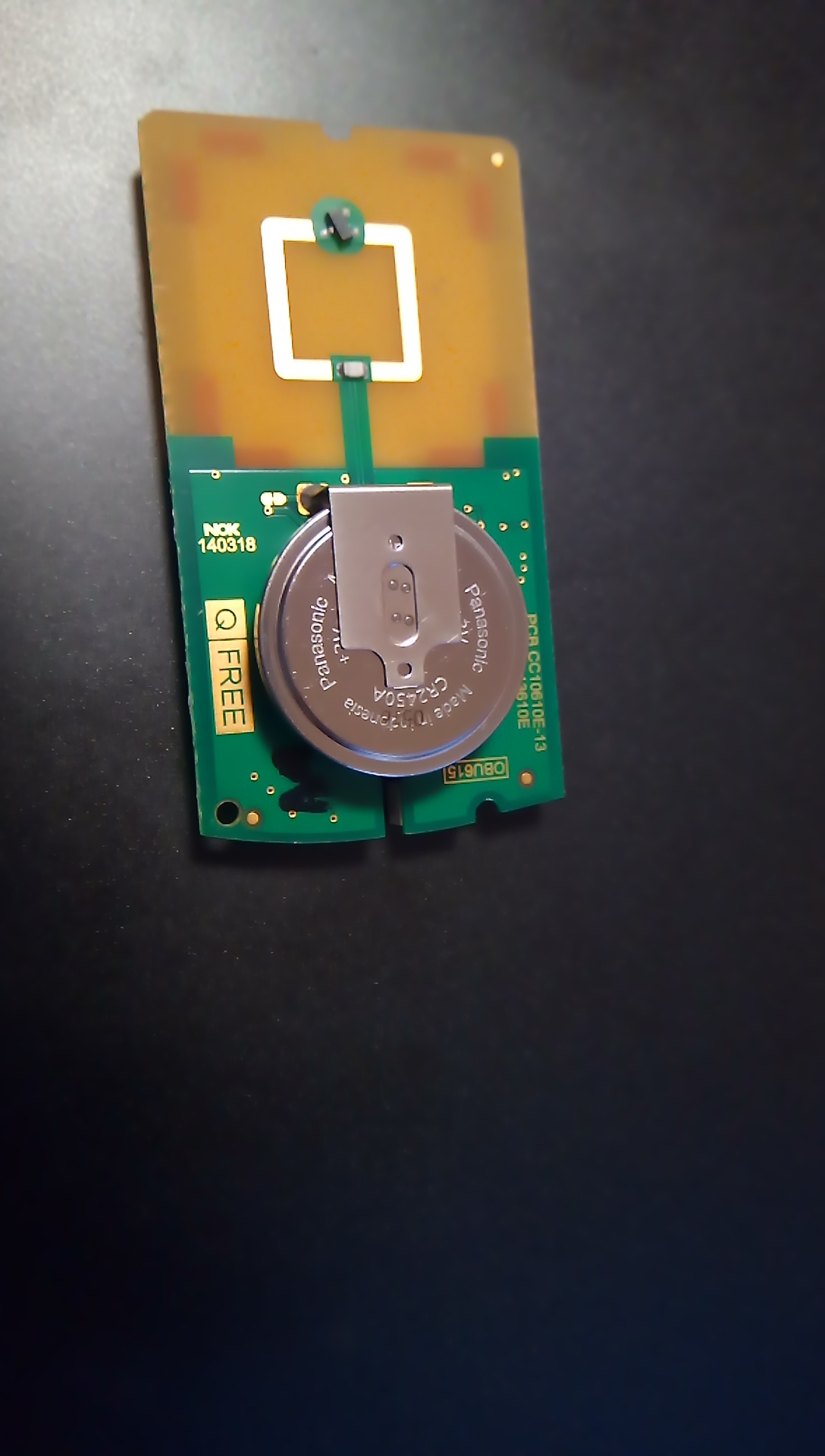

Gyengélkedik az elem ebben az autópályadíj fizető ENC készülékben. Szerintetek simán ki - be lehet forrasztani az elemet és nem felejti el a programot és nem "lock"-olja magát, vagy az elemcsere idejére is a tápellátásról kell gondoskodni ?
Biztos-ami-biztos alapon én tutira megtáplálnám a csere idejére. Azt valószínűtlennek tartom, hogy a kezelési útmutatója kitérne erre a kérdésre.
Köszi ! A "kezelési útmutatóban" gari 2 év, utána cserélik a kütyüt külföldön személyes ügyintézéssel kb 6 ezer pénzért. De hátha van itt olyan aki csinált már ilyesmit és a szavára is lehet adni. Mondjuk van egy cég aki cserél 5 ezer + posta áron elemet de azokat mégsem kérdezhetem Sajna igazan jó hely a külső táphoz nem igazán van a panelen, gondolom nem véletlenül lett úgy tervezve....
Nem kell ahhoz külső tápcsatlakozás. 2 sorbakötött 1,5V ceruzaelemet forrassz rá átmenetileg a CR2450 elem csatlakozási pontjaira (ha nem lehet kicsit messzebb találni egy-egy alkalmas pontot a panelen), és már cserélheted is a gombelemet.
Kicsit bonyolitja a helyzetet, hogy beforrasztós az a gombelem.
Én is látom, de egy jobb szippantóval nem okozhat gondot...
Szívesen vállalom, ha lalibatyo elhozza hozzám. A hozzászólás módosítva: Nov 13, 2022
Kiszedni könnyű, de találni olyan pontot ahova ideiglenesen kötsz másikat, nem egyszerű ezeken a panelokon.
