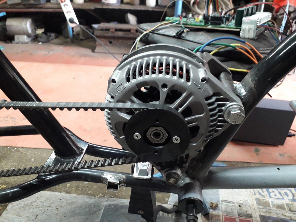

Nem olvastam végig az egész topicot, csak az első 24 oldalát és ott még mindenki dinamóval, meg önindítóval akarta az elektromos bicaját építeni-hajtani. Erről mi a véleményetek ? https://www.youtube.com/watch?v=d-WGWzOLKyg&t=3s
Nekem ez nagyon tetszik és úgy használnám, hogy megtekerném a bicajt lábbal valamekkora sebességre és óvatosan "megtolnám" ezzel a generátorral Hogyan lehet a legegyszerűbben ezzel a generátorral meghajtani egy bicaj hátsó ( első ? ) kerekét ? Alapból ugye egy 6 bordás lapos szíj van a meghajtáson, ezt kéne átalakítani valahogy, de hogy ?
Egyes szenzor nélküli vezérlők meglepően jól forgatják az autógenerátort, mivel most motor 24 36V kell neki, a gerjesztés max 12V de lehet minimum 6V ig változtatni, ekkor emelkedik a fordulat de csökken a nyomaték, akár egy elektronikus sebességváltó. Önindítóból viszont nem lehet jó hatásfokú meghajtó motort készíteni

Én itt járok. A hajtáslánc már megy, tápegységről "próbapadon" járatva. Az akkucsomagot kellene még összehegeszteni, de ahhoz még a ponthegesztőmet is be kellene már fejezni. Széken háttérben a vezérlő. Utolsó képen pedig az akkucsomag sablonba állítva az összeszereléshez. Remélem az idén elkészül.
A hozzászólás módosítva: Márc 15, 2023
Le a kalappal !!! Merre felé lax ? Nekem ezt minden áron ki kell próbálni !!! Egy rekesz sörért kipróbálhatom majd, ha elkészül ? Mondd, hogy igen ! Mekkora lesz hozzá az akkupakk ? Mondjuk elég balesetveszélyes lehet, ha elkapja a gatyaszárat az ékszíj ... A hátsó kerék meghajtása egy mosógép ékszíjtárcsa ?
