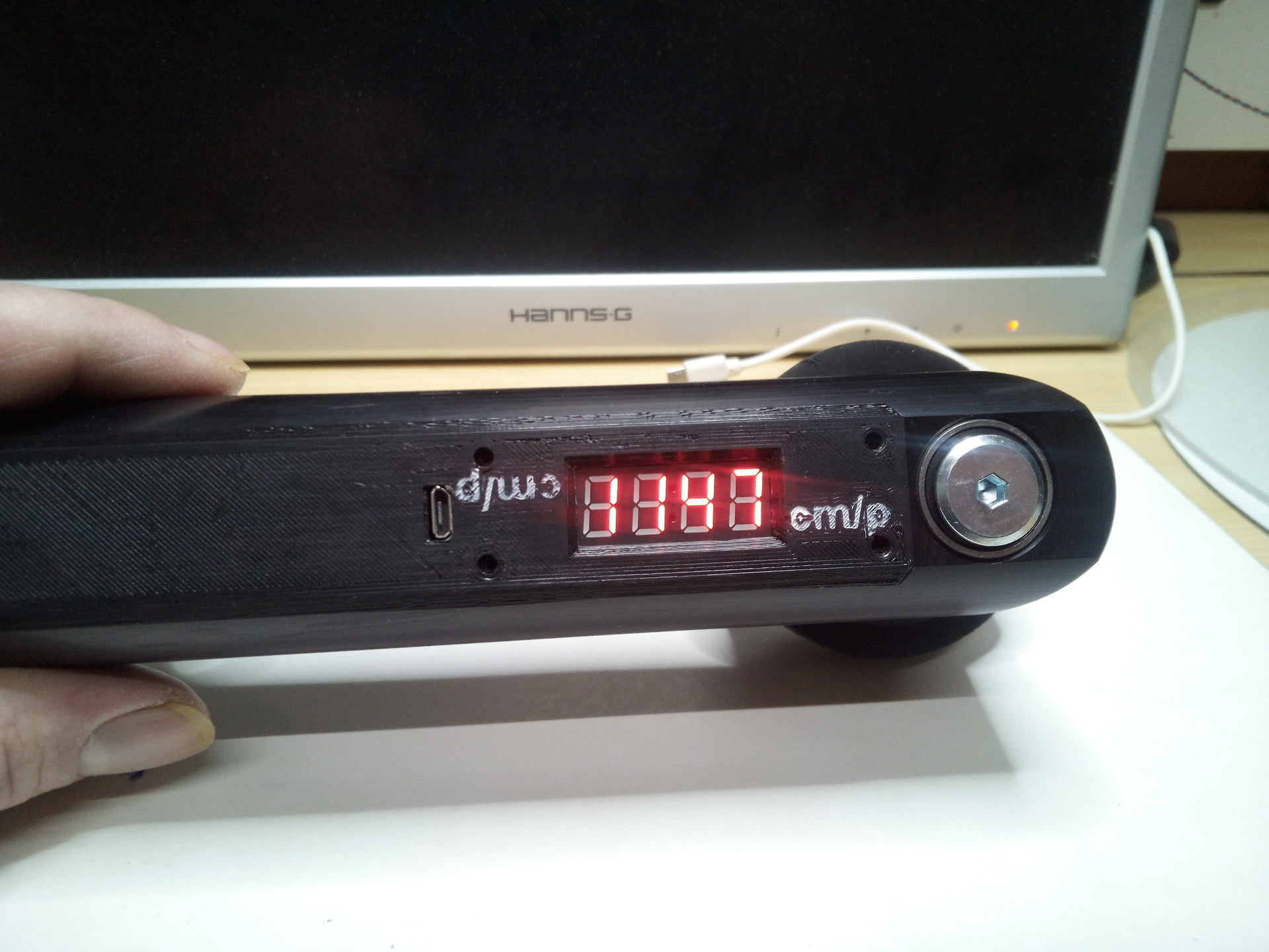

Egy újabb, munkával kapcsolatos célműszert szeretnék bemutatni.
A cégünk által gyártott legújabb gépsorban három eltérő átmérőjű, külön motorral hajtott görgő, henger, forgókés érintkezik ugyanazon lemezzel. Ergo mindháromnak a kerületi sebessége azonos kell legyen.
Ez ugyan frekvenciaváltókkal beállítható, de a beállításhoz kell valami, ami a kerületi sebességet mérni tudja. Erre készült az alábbi eszköz.
Egy csapágyazott tengelyű gumi henger a "leolvasó" aminek a rögzítésébe 5db apró mágnes került.
Ezeket érzékeli egy unipoláris hall szenzor. Egy PIC12F1840-es dolgozza fel a jeleket és jeleníti meg cm/percben egy HW69-es kijelzőn. A készülék LiPo aksirol működik, melynek egy DC/DC konverter emeli a feszültségét stabil 5V-ra. Mivel a PIC-nek még volt szabad bemenete, és a tápfesz stabil, így folyamatosan mérni tudja az akku feszültségét is. Ha az akku 3,6V alá merül, a kijelzőn U-Lo jelzés látható. Ha a mért ker. sebesség meghaladja a kijelezhető mértéket (9999) akkor ez látható a kijelzőn: -E-
A készülék, amint az a 4. 5. képen látható automatikusan tájolja a kijelzőt. Valamint ha a mérés hurtelen szakad meg, (elemeljük az ezsközt a mért hengerről) 4 másodpercig még mutatja a mérési eredményt. (3-as kép)

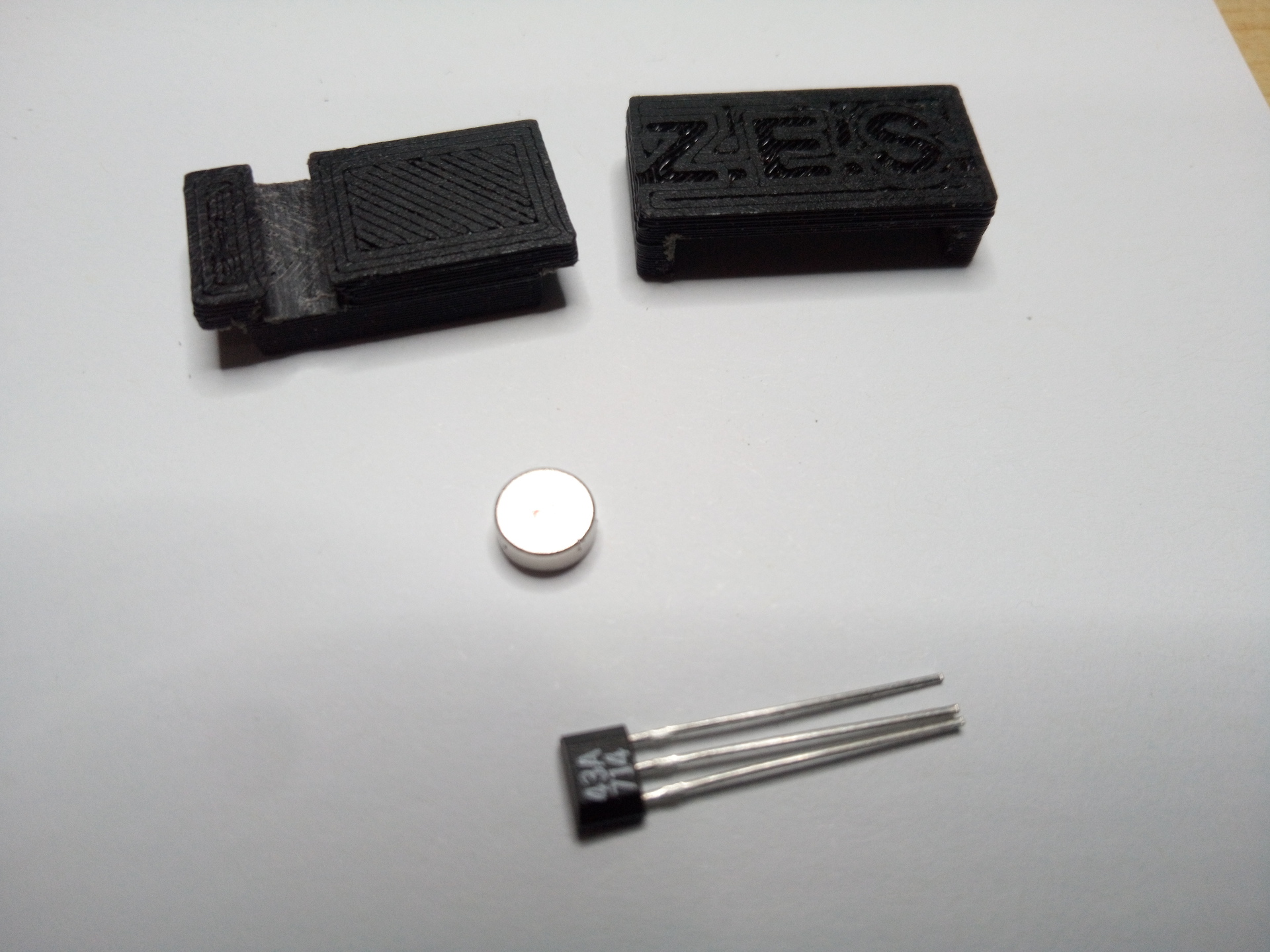

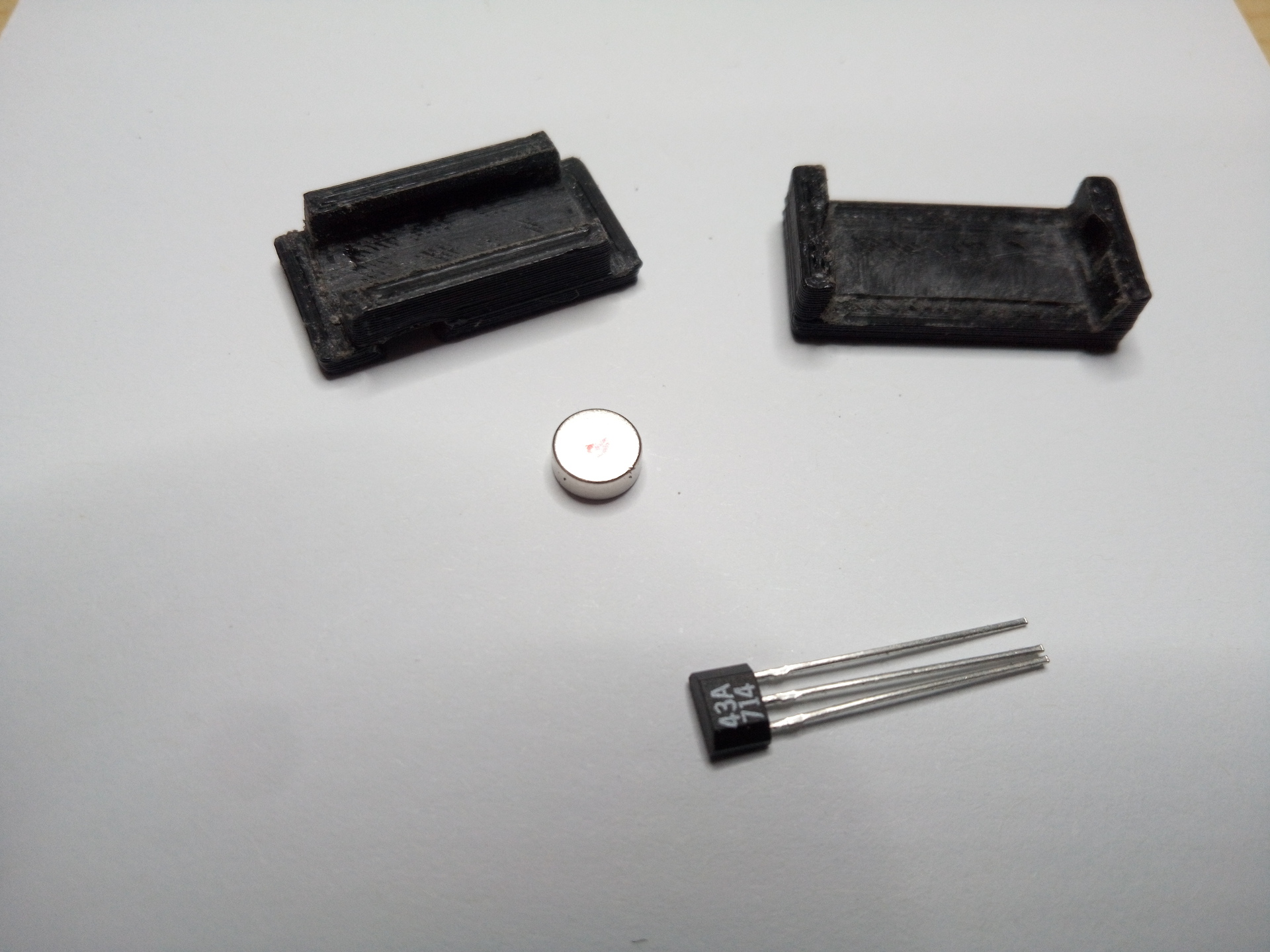

Az eszköz tájolásáról egy szintén általam készített primitív ám megbízható érzékelő gondoskodik.
Néhány része a készüléknek 3D nyomtatott, ám a legtöbb alkatrész forgácsolt. (a CNC sokkal gyorsabb a 3D nyomtatónál)

(#) kameleon2 válasza sonajkniz hozzászólására (») Márc 1, 2023 /
Egy piros plexi nagyon elkelt volna a kijelző elé még, akkor jobban le lehetne olvasni, fényképezni, de amúgy ok.

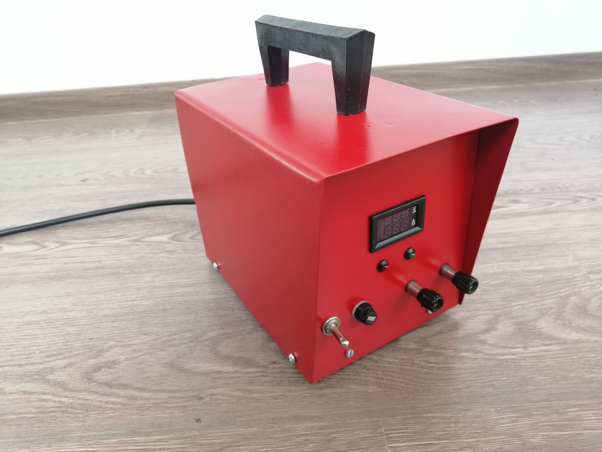

Bár még jó hideg van, nagyon várom a motoros szezont és rájöttem, hogy nincs amivel akkut tölteni. Kaptam egy régi, még a kommunizmusban házilag gyártott akkutöltőt, azt modernizáltam egy kicsit. Kapott egy feszültség/árammérő modult és egy töltőelektronikát, amivel szabályozni lehet a töltőáramot. A digitális órának véletlenül pont annyival nagyobb lyukat reszeltem, hogy lötyögött, ezért kellett a nem túl elegáns zipper, melegrgasztóval orvosolni problémát (szarvas hiba). Most az egyszer piros lett, mert mindenem mindig fekete. Ilyen volt, ilyen lett.

Sokkal szebb lett, mint az eredeti. Gratulálok!
Ugye az SPX-300W step-down modul lett a lelke?
Nincs túl bonyolítva a beállítás lehetősége, de gondolom, amire kell, arra tökéletes.
(#) Abukodonozo válasza Suba53 hozzászólására (») Márc 5, 2023 /
Köszi! Így van és annyira olcsó, hogy kényelmesebb volt, mint zéróból építeni valamit. Annyit csináltam, hogy a ledeket kivezettem a paneljéről az előlapra.

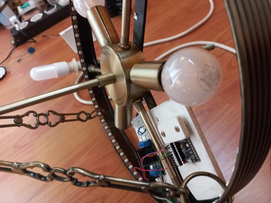

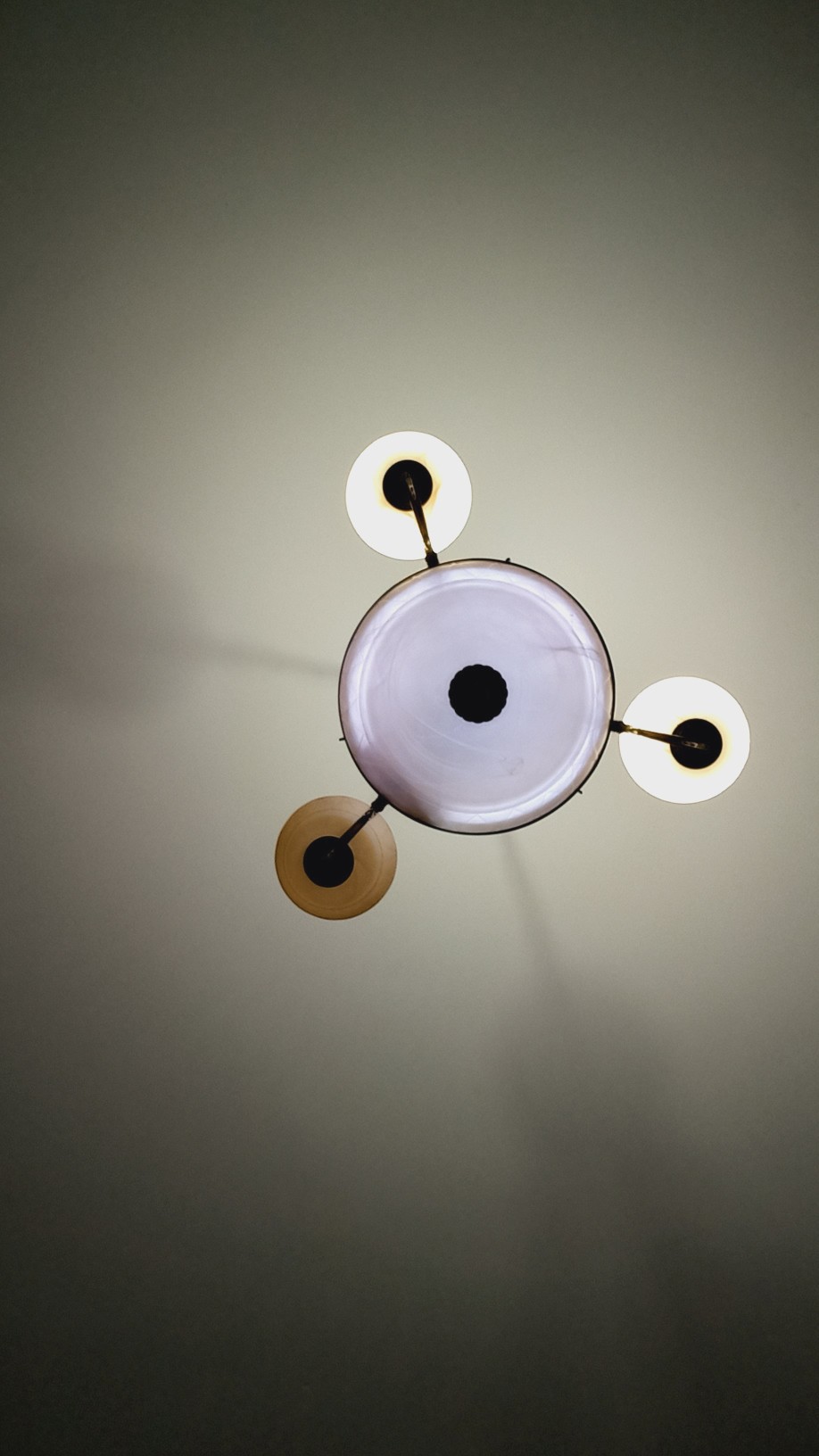

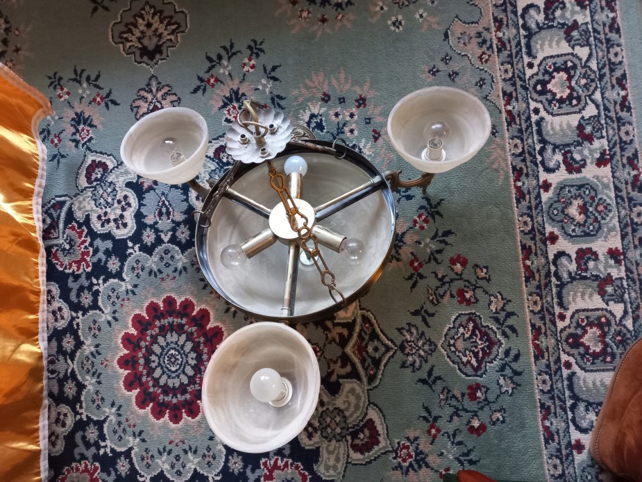

Csillárkapcsoló másként.
Kisebb átalakítást hajtottam végre a 6 fényforrással rendelkező – melyeket egyszerre lehetett be, illetve kikapcsolni – csillárunkon. Eddig 6 db normál izzólámpát tartalmazott, melyeket fényerő-szabályozóval bírtunk rá a fényerő csökkentésére. Szerettem volna LED-esre cserélni a fényforrásokat, de emiatt a fényerő-szabályozó helyére kapcsolót kellett volna beszerelni, emiatt elveszett volna a szabályozható fényerő. Át is kábelezhettem volna a csillárt, de más utat választottam.
A belsejét átalakítottam 2x3 fényforrás külön kapcsolására, kapott egy ESP32-es WIFI képes kontrollert, egy 5 V-os kapcsoló üzemű tápot, 2 db SSR-t, valamint 1 m-es - 60 db WS2812 B LED-et tartalmazó – LED szalagot.
AZ ESP csatlakozik a benti WIFI hálózatra, és egy fix IP címen elérhető telefonról, ahol megjelenít egy WEB lapot, amin a mellékelt képek egyikén látható beavatkozó szervekkel lehet elérni a kívánt hatást. Külön-külön kapcsolható 3-3 LED fényforrás (3 hideg fényű, 3 meleg fényű), és a LED szalag is, színenként 256 erősséggel vezérelhető. El lehet menteni azt az állapotot, amit szeretnénk látni a következő - fali 230 V-os kapcsoló - bekapcsolásakor.
A család női tagjának nem teljesen nyerte el a tetszését, de majd megszokja, vagy megszökik?
Én viszont örülök, hogy sikerült valamit kezdenem az ESP32-vel.
(#) Udvari Zsombor válasza Istvanpisti hozzászólására (») Márc 7, 2023 /
Csináld magad "okos csillár".
Ha jól látom, maradtak égők is a csillárban, azokat hogyan vezéreled?
(#) Istvanpisti válasza Udvari Zsombor hozzászólására (») Márc 7, 2023 /
„Külön-külön kapcsolható 3-3 LED fényforrás (3 hideg fényű, 3 meleg fényű)”
SSR-rel (Szilárdtest relé Bővebben: Link)
