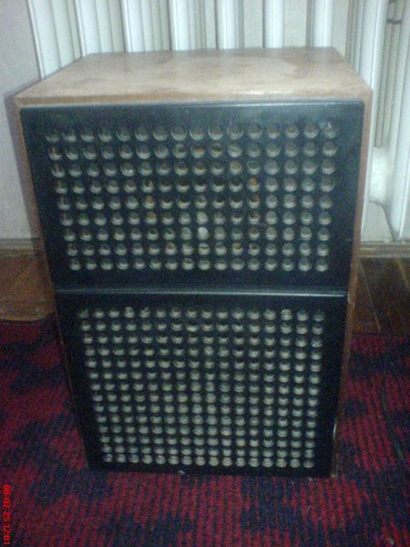

Nekem még gyári hangfalakkal van. Múltkor szétszedtem, hogy kiporoljam, de a hangszóró olyan szép állapotban van benne, mintha gyári lenne. És tényleg remekül szól.
Helló! Tudol képet felrakni a gyári hangfalairól?? Azért érdekelne mert nem láttam. Nekem csak a rádióerősitő volt meg, de sajnos szétdaraboltam használható részekre mert tönkretettem az egyik végfokját régen úgy 5-6 éve. Nem próbáltam azóta sem helyrerakni. Eléggé jó hangja volt azt megkell emlitenem csak szerintem nem a megfelelő hangszóróim voltak hozzá.Akkor ha megkérhetlek rá lefotózod és felrakod a képeket a hangfalairól??
üdv Steven
holnap csinálok róla képeket. leveszem az elejét is, hogy látszódjon a hangszóró is.

Na a megígért képek. Bocs a minőségért, még nem tudok normális képet csinálni. majd belejövök. Ja és a hangszórók 15W-osak. Meg van egy bazi nagy hangváltó a belsejében, és rengeteg kondi sorosan és párhuzamosan kötve.
Helló!
Kössz a képeket. Nah ilyen hangfalakat sem láttam még. Frankó. Jó képek lettek ahhoz képest eléggé élesek szerintem. üdv Steven
Közben rájöttem miért lettek ilyenek a képek. Manuál fókusz volt beállítva a telón, és nem auto, így nem volt rendesen ráfókuszálva.
az előfordul! XD
