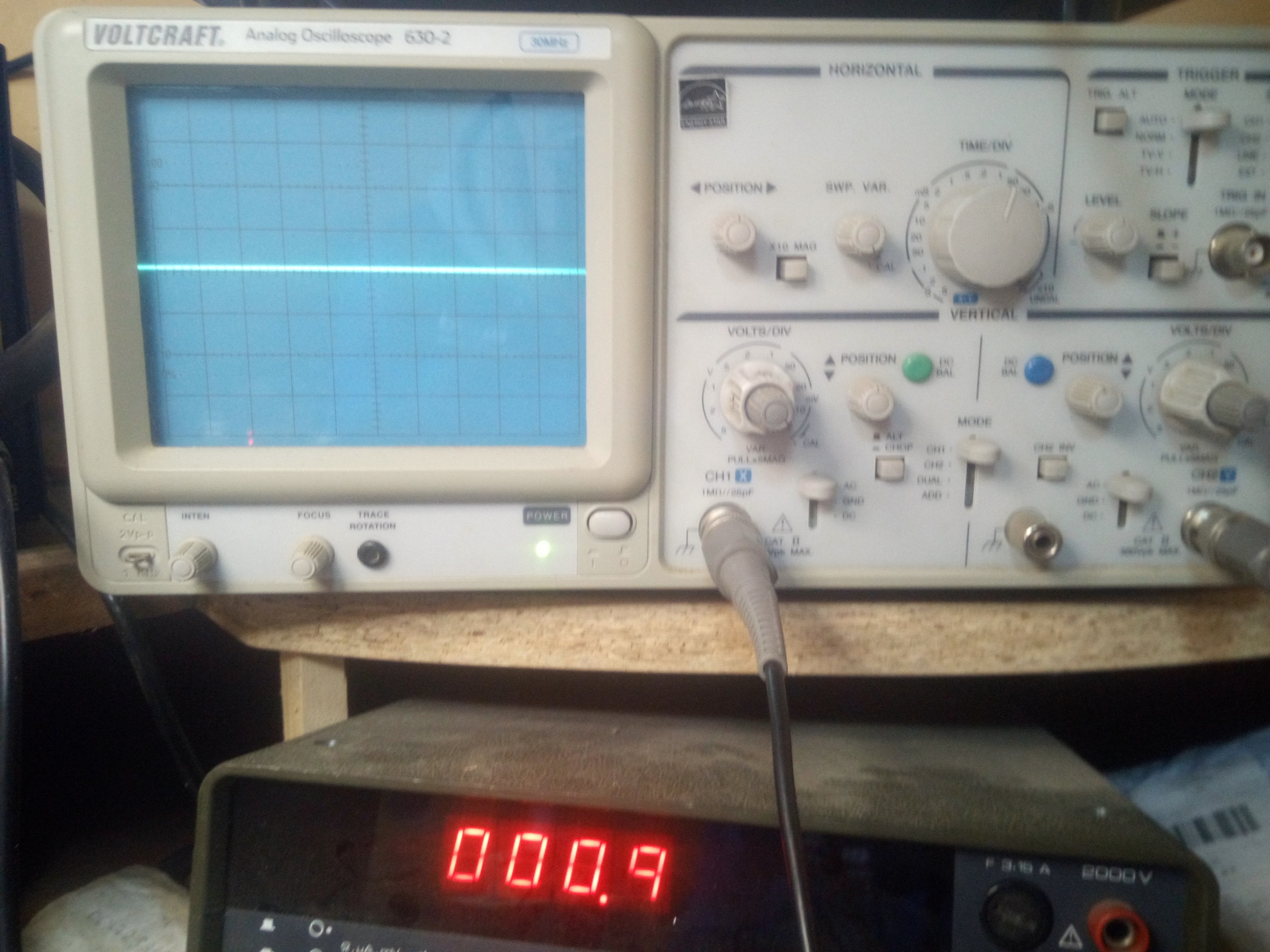

4,7uf elektrolit kondi meg egy 100n kerámia van a kimeneten.
(#) JZoli válasza mlaci989 hozzászólására (») Márc 6, 2023 /
Az áram-szabályzó potin nincs gerjedés véletlenül? Lehet ott kellene szűrni a jelet, hogy ne jusson tovább.
(#) Skori válasza mlaci989 hozzászólására (») Márc 6, 2023 /
Az a 4,7µF elektrolit kondi, 1MHz-en semmit sem ér, ezért kérdeztem a fóliát.
A hozzászólás módosítva: Márc 6, 2023
(#) mlaci989 válasza Skori hozzászólására (») Márc 6, 2023 /
Értem.
Ráraktam 1, majd 3,3uf os fóliakondit. Kissé csillapította és széthúzta a színuszt.
Ezután megpróbáltam egy 22uf elkót nem értem de jó lett. Más 723 as rajzokon láttam 47uf elkót a kimeneten. Lehet nálam kevés volt az a 4,7 mikró. Lényeg hogy megszünt a zaj. 4 amperos terhelésen kb 2,5-3mV ot hullámosodik a kimenet.
Első fotó 1V 200mA, második 4A 11,8-9V.
(#) Ge Lee válasza mlaci989 hozzászólására (») Márc 6, 2023 /
A második képeden 10ms-osak a hullámok vagyis ott már az egyenirányítás mászik át a kimenetre.
(#) mlaci989 válasza Ge Lee hozzászólására (») Márc 6, 2023 /
Pontosan. 100Hz Érdekes még probáltam egy 2,2uf bipoláris kondival is eltünt a gerjedés.

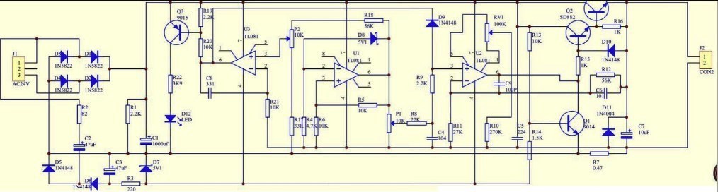

Kérlek, ne várjátok, hogy átböngésszek 830 oldalnyi hozzászólást! Ezért inkább kérdezek.
Szeretnék egy 30V/3A-es labortápegységet építeni. Nekem nagyon tetszik Edison14 készüléke, de tőle nem tudok kérdezni, mert már 26 hónapja nem jelentkezett be.
Tehát két kérdés:
1.) Megépíthetem-e Edison14 tápegységét egy 30V/5,6A toroid transzformátorral? Ő határozottan 25V-os típust ír. Biztos, hogy csak az jó hozzá?
2.) Feltétlenül analóg műszereket szeretnék használni, amelyek 30V, illetve 3A végkitérésűek. Ezeknek a beépítéséhez kérek segítséget (esetleg valami Móricka-rajz, vagy hasonló)!
Fáradozásotokat előre is köszönöm!
(#) Ge Lee válasza jpocok hozzászólására (») Márc 21, 2023 /
Biztos alapos oka van a választásodnak, de azért én csak megkérdem, hogy miért nem építesz inkább egy lpsu-t?
(#) vision61 válasza jpocok hozzászólására (») Márc 21, 2023 /
„1.) Megépíthetem-e Edison14 tápegységét egy 30V/5,6A toroid transzformátorral? Ő határozottan 25V-os típust ír. Biztos, hogy csak az jó hozzá?”
Ez gyakorlatilag ugyanaz, amit egységcsomagban is megrendelhetsz Aliról, ... és még sok egyéb helyről.
Már az AC 25 V-os feszültség is sok lehet a TL081-nek, ha a hálózati feszültség megemelkedik.

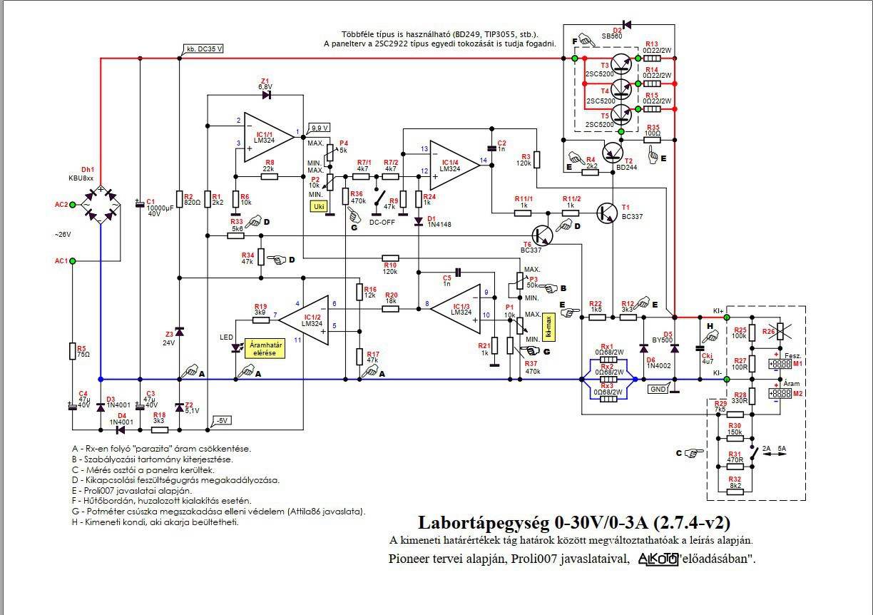

Körültekintően kell megépíteni bármit is, mert a szép paneltervek ellenére sok a kiforratlan kapcsolás amit "mókolni" kell, hogy használható legyen valamennyire. Gee Lee tette közé egyszer, egy Elektoros kapcsolás alapján a saját megvalósítását(már nem emlékszem a nevére) az általa tervezett nyáktervvel komplett. Emlékeim szerint, megépítve egyedül azzal nem volt semmi gubanc, barkácsolás nélkül hozta a tőle elvártakat, több megépített áramkör viszont nem. Ne tévesszen meg a bőség zavara, mert sok az v1..2...100..a..b..x.. stb. verzió, ami nem biztos, hogy beváltja a hozzáfűzött reményeket sok ráfordított plusz idő és energia nélkül. Ez nem azt jelenti, hogy nincs használható köztük, de érdemes odafigyelni még építés előtt.
(#) Suba53 válasza jpocok hozzászólására (») Márc 22, 2023 / 1
Maga a toroid tökéletes lehet labortáp számára, de nem ehhez a kapcsoláshoz.
A TL081 abszolút maximális tápfeszültsége +/-18V, ( 36V )
A 30V egyenirányított, pufferelt feszültsége meg terheletlenül 42V körül van.
Ez eleve sok, de a kapcsolásban a műveleti erősítő negatív tápfeszültsége -5,6V, amit egy zeneres stab ad. Vagyis az összes tápfesz 48V körülire adódhat, és ehhez még hozzájöhet a hálózati feszültség szórásából adódóan, akár +10-20%
Vagyis ez a trafó ehhez nem jó.
Válassz olyan kapcsolást, ahol a szabályozó erősítőknek a tápfeszültsége nem a teljes táp, hanem abból leosztott, zenerrel, vagy stabbal kialakított alacsonyabb fix tápfesz.
Ilyen például a Pioneer - Proli007 - Alkotó által közzétett 0-30V/0-3A táp is.

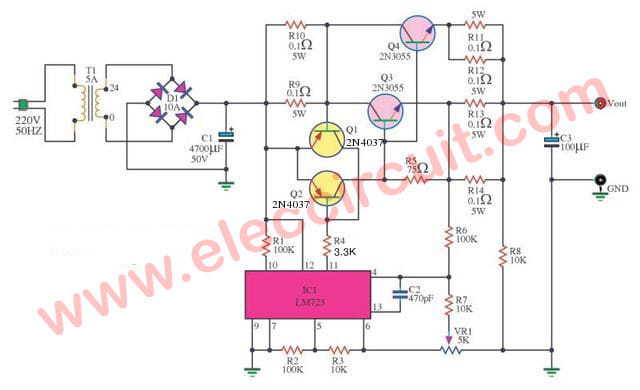

Sok éve használok egy kis tápegységet ami (uA723 + 2N3055) 3-33V-ig szabályozható és 1A-t ad le.
Most szeretnék készíteni 2 db nagyobb terhelhetőségűt 4-5 A-eseket amit szükség esetén kettős tápként is használhatnék. Valami egyszerűre gondoltam, nem olyan profi cuccokra mint amilyeneket itt a fórumon láttam. A lényeg hogy minél kevesebbe kerüljön, ezért ha lehet meglevő alkatrészekből építkeznék. Tehát ami van hozzá: 300VA-es trafó 24V/4A, ill. 24V/6A szekunderekkel, 7A-es diódahidak,
4700µF/40V-os elkók, uA723 IC-k, és egyéb apróságok. A mellékelt kapcsolást néztem ki a NYÁK terv miatt, viszont 2 db 2N3055 helyett 1db 2N5038-at tennék bele (ez van itthon) ha szólóban elboldogulna 4-5A árammal. A véleményeteket kérném és segítséget az átméretezéshez amennyiben beletehető az 5038. Ja, és a 2N4037 mivel helyettesíthető?
Előre is Köszönöm a segítséget!
(#) Laci66 válasza Laci66 hozzászólására (») Márc 26, 2023 /
2N4037 helyett jó a BD136 vagy inkább a BD140? Ezek vannak itthon.
(#) janir18 válasza Laci66 hozzászólására (») Márc 26, 2023 /
Ezekre nézz rá. BC161,2N4036,KT933V,KT933B,SE8510
SE8520,SE8521,SE8541,SE8542
