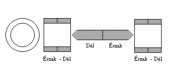

Ez egy kicsit egyszerűbb Csak mágnes kel
A lényege, hogy kölcsönösen taszítják a mágnesek azonos pólusai egymást Ha egy körkörös mágnesbe megpróbálsz bedugni egy rúdmágnest, akkor az nem fog menni(persze azonos pólus esetén). Ha kétoldalra teszel két körkörös mágnest, akkor annak meglessz az eredménye...
Ez egy nagyon egyszerű elv
A földet nem a mágnesek tartják?
Tipp: Alsó mágnesnek nagyobbnak kell lennie, ugyanis az a gravitáció ellen is küzd... Jó barkácvsolást

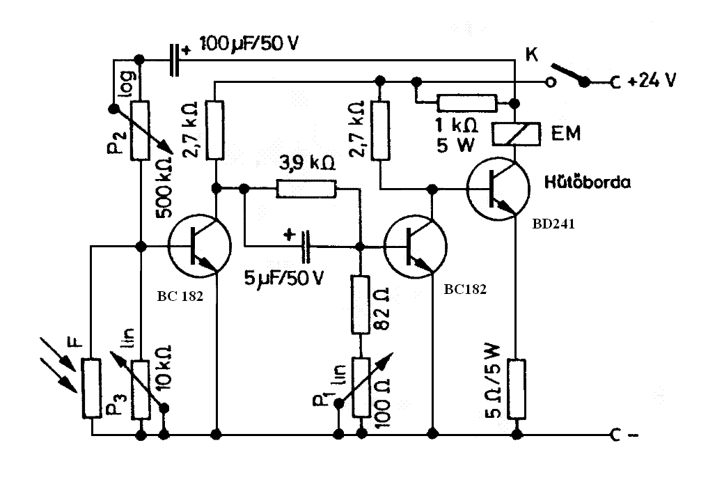

(#) sirály12 válasza Gabesz hozzászólására (») Máj 2, 2006 /
Az elektronikai játékok építése c. könyvben benne van, egy ilyennek a leírása. Pár tranyó kell hozzá, és egy elektromágnes.
Nekem megvan itthol, de sajnos nincs scanner ithol, berajzolni pedig nincs időm.
Szerintem ez kell neked.

(#) titkovics válasza sirály12 hozzászólására (») Máj 2, 2006 /
A könyv Ezen az oldalon megtalálható.
(#) sirály12 válasza titkovics hozzászólására (») Máj 2, 2006 /
Igen ez az.
Nah ennek a vége körül van. pár tranyó kell hozzá, és a lebegést is lehet benne potival szabályozni. direkt erre készült.
(#) isamisa válasza sirály12 hozzászólására (») Máj 2, 2006 /
na ok,
de milyen tranyókall helyettesíthetőek azok a tranyók? ASY 35...37 meg TG 70
Azt hiszem ilyeneket évek óta nem gyártanak.
Szer.: Ja és mekkora sullyú fémtárgyat bír el?
(#) sirály12 válasza isamisa hozzászólására (») Máj 2, 2006 /
Szerintem az asy helyett szinte minden kisteljesítményű tranyó jó, a tg 70 aszem egy kicsit nagyobb teljesítményű darab.
Hogy mekkora súlyt bír? Hát szerintem amekkora elektromágnest és feszt teszel rá.

(#) Sebi válasza isamisa hozzászólására (») Máj 3, 2006 /
Pl. "kifordítod" a kapcsolást, mert NPN tranyók jobban találhatók a fiókban...

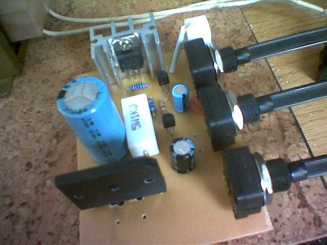

(#) isamisa válasza Frankye hozzászólására (») Máj 7, 2006 /
Megcsináltam a nyákot és be is forrasztottam mindent.
sajnos nem tudom hogy müködik-e mert meg kell még csinálni az elektromágnest. Sajnos fogallmam sincs hogyanfogok feltekerni 2500 menetet ugy hogy még számolni is tudjam.
Ha valakinek kell a nyák rajza akkor szóljon. Kicsit átalakítottam azóta. ( Raktam rá + jeleket ahogy Frankye mondta)
Isa
Kép:
(#) Sebi válasza isamisa hozzászólására (») Máj 7, 2006 /
Nagyon szépen megcsináltad! Egy ami nem tetszik: 5W-os ellenállás csak a kínaiaknál csókolózik az elkóval, nálunk nem! Próbáld messzebbre hajlítani tőle, hogy ne melegítse, mert hamar kiszárad. Ha a tekercsre van vmi fizikai méret, meg huzalátmérő, akkor ne habozz, fúrógéppel tekerd tele a csévetestet - 50...150menet különbség nem sokat számít itt.

(#) isamisa válasza isamisa hozzászólására (») Máj 28, 2006 /
Csináltamegy elektromásgest. Bár elég hevenyészett, mert itthon csak 0.2-es vezeték van. A leirás 0.45-öset ir elő. 4 tekercset raktam rá. Ugy csináltam meg hogy 2-őt párhuzamosan kötöttem és ezt a kettőt meg sorosan. Igy az elenállása olyan 28 Ohm.
Sajnos nem akar dolozni az áramkör, Nem folyik át áram a tekercsen. ami fő indok lehet hogy nem volt olyan trafóm ami 24 V DC tud. Csak 21.5 V Dc-m van. Gondolom ez lehet a probléma , hogy kicsi a fesz a tranyóknak.
Nem tudom hogy mit lehetne vele keszdeni.
Ha az elektromásgnesre ráadom a 21V Dc-t akkor 750mA megy át rajta. Igaz el keztd melegedni. De ennyivel ugysem lenne terhelve.
Biztos hogy jó a kapcsolás igy kifordítva???
