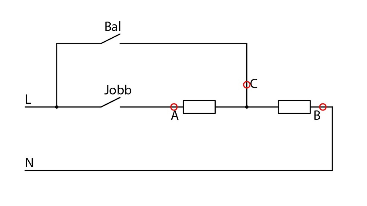

Abban kérném a segítségeteket, hogy van egy 3ágú csillárom, amit szeretnék úgy bekötni, hogy ha a csillárkapcsoló egyik billentyűjét kapcsolom akkor csak az egyik izzó világítson, ha a másik billentyűt kapcsolom akkor pedig a másik két izzó világítson. Ha pedig egyszerre mindkettőt akkor az összes izzó világítson.
Így működött az előző csillárom amit most gondoltam, hogy simán lecserélek
A kapcsoló tuti jól van bekötve, mert az előző csilláral tökéletesen működött és nem nyúltam hozzá.
A csillár végéből már csak egy vezeték jön ki ami tartalmaz egy kék,barna,zöldsárga vezetéket.
A plafonból pedig egy MMfal kábel lóg ki.
Előre is köszi a segítséget.
(#) Ferkógyerek válasza nerknerk hozzászólására (») Nov 3, 2007 / 4
Ezt a csillárt nem tudod úgy bekötni mint a régit, hacsak szét nem szeded és át nem vezetékezed.
Ugyanis ennél már belül össze van kötve a 3 foglalat vezetéke és csak egy fázis van kivezetve.
Mostanában én már nem is láttam olyan 3 ágú csillárt ahol ezt meg lehetne csinálni pedig 20-30 éve ez egy alap dolog volt.
(#) Sebi válasza Ferkógyerek hozzászólására (») Nov 3, 2007 /
Fogyassz! Minél többet: ez a jelszó.
Sajnos meg kell keresni, h hol van (valahol középen egy dizájnos alakzatban) összekötve párhuzamosan a 3 kar, és egyet külön kivezetni.
(#) Georgee hozzászólása Nov 3, 2007 /
Hali! nekem is ilyen problémám volt 6 foglalat 2 szál kábel szétszedtem 3at kapcsol az egyik kapcsi 3at a másik. Nem nagy szám szétszedni, befűzöl egy + kábelt és ennyi. Összerakni viszont már húzós. Vagyis az a + kábel miatt nehezebb összeserelni, de megoldható. csatoltam egy kapcsit nekem igy van most eddig párhuzamosan volt az egész. A ásik kapcsin a felső vonal felett van az ahogy jelenleg van a csillárod a vonal alatt ahogy át kell kötni (elem a táp de logikusan 230 megy rá )

(#) nerknerk válasza Georgee hozzászólására (») Nov 3, 2007 /
Köszönöm szépen a segítséged.
Tehát akkor a plafonban lévő mmfal kábelnek az egyik fázisát egy vezetékkel hozzam le ahhoz a foglalathoz amit külön billentyűvel akarok kapcsolni. Kérdés: elég ugye csak a fázist átkötnöm, a földdel meg a nullával nem kell foglalkoznom?
Előre is köszi az okítást. És bocsi a hülye kérdésekért.

(#) potyo válasza nerknerk hozzászólására (») Nov 3, 2007 /
Csak a fázisnak húzz be egy vezetéket, a többi jó helyen van.

(#) Georgee válasza nerknerk hozzászólására (») Nov 4, 2007 /
Alapból a kapcsoló a fázist szakítja meg, így a plafonból 3 kábellóg ki azegyik a nulla a másik a két fázis, ami a kapcsolóktól jön. Azegyik fázis rámegy a két ágra a másik fázis megya maradék foglalatra. Így a nulla a közös. Mellékeltem még egy kapcsit nem lett a leg profibb de nagyjából látni hogy mi micsoda
(#) Georgee hozzászólása Nov 4, 2007 /
Jah de van olyaneset is amikor a falban csak két kábel megy azaz az összes fogyasztót kapcsolod egy kapcsolóval. Arra azt a kapcsit tudod használni ami a képenvan. remélem tudtam segíteni

(#) Higanyrománc válasza (Felhasználó 13571) hozzászólására (») Júl 27, 2008 /
Miért "csillagpontosan" - tehát hogy egy (két) közös pontba (fázis-nulla) futnak össze az egyes foglalatok vezetékei - rajzoltad?
Lehet, hogy ha az egyes foglalatokat felfűzné (párhuzamosan), az kevesebb vezetéket eredményezne - mármint látványban. Mert gondolom, az azért cél, hogy ne látszanak. És akkor így egyik foglalatból a másikba menne a két ér.
Persze ez a foglalatok elhelyezésének is függvénye, hogy egy kör mentén el tudja-e vezetni a vezetékeket a csillár szerkezeti részén, vagy karokon lesznek az egyes foglalatok, amikhez viszont valóban egy pontból kell indítani az egyes foglalatokhoz a vezetékeket.

(#) PopSimon válasza (Felhasználó 13571) hozzászólására (») Júl 27, 2008 /
Nem pénztakarékosság miatt, hanem hozzá nem értés okán akartam az egy áramkört. Ha azt mondjátok nem sokkal bonyolultabb, akkor szívesen vennék egy hasonló leírást a két áramkör legegyszerűbb bekötéséről.
A terv 4 szint, a felső 3an 4-4 foglalat karokon, az alja egy nagy kör rész amin valószínüleg 8 foglalat lesz. Ha az alsó szintet külön lehetne kapcsolni, és a felső 3at megint külön, jól hangik, valószínüleg igazatok van.

(#) Higanyrománc válasza PopSimon hozzászólására (») Júl 27, 2008 /
Szerintem elegendő egy kétáramkörös csillárkapcsolóval megoldani ezt a "sokégős" csillárt is. A lényeg csak abban van, hogy a csillárkapcsoló egyik billentyűje által kapcsolt áramkör eltérő fényáramot eredményezzen a másik billentyű által kapcsolttól.
Ha minden fényforrás ugyanolyan fényáramú is, különböző darabszámú csoportokat (pl. 1+3. szint=8/20=40%, 2+4. szint=12/20=60% és 1+2+3+4. szint=100%) külön kapcsolva elérhető 3 (4) különböző fényáram a helyiségben (ha a teljesen lekapcsolt állapotot is figyelembe vesszük).
Tehát szerintem a négy csoportra való szétbontás már túlzott. Akkor inkább már dimmer, persze az csak szigorúan izzószálas lámpák esetében és nem az energiatakarékos kompaktoknál!!!
