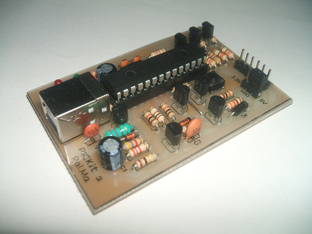

Ez nem igaz! Én megípítettem néhány évvel ezelőtt a 18f2550-esre épülő bázist Hp41C jóvoltából már USB-s Csatlakozóval. Minden gond nélkül programoztam fel a PicKit2 programozóval.

Persze értem én. Csak hidd el, hogy a Pitkit2 klónnal, már mindennel próbálkoztam. Elérési ut rövidítése, fájl nevének egyszerűsítése... De mindig addig jutottam, hogy ahogy elkezdte felirni egy pillanatra kiírta,hogy nem fér el, de felprogramozta. Vissza is lehetett olvasni meg minden. Az óra mégsem volt jó. Ahogy a 3-mal felírtam ugyanazt a fájlt azonnal jó lett. Hidd el én sem értem, csak ezt tapasztaltam.
