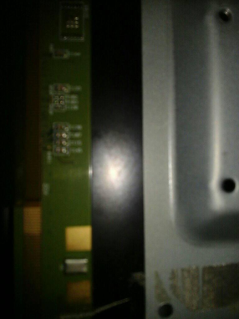

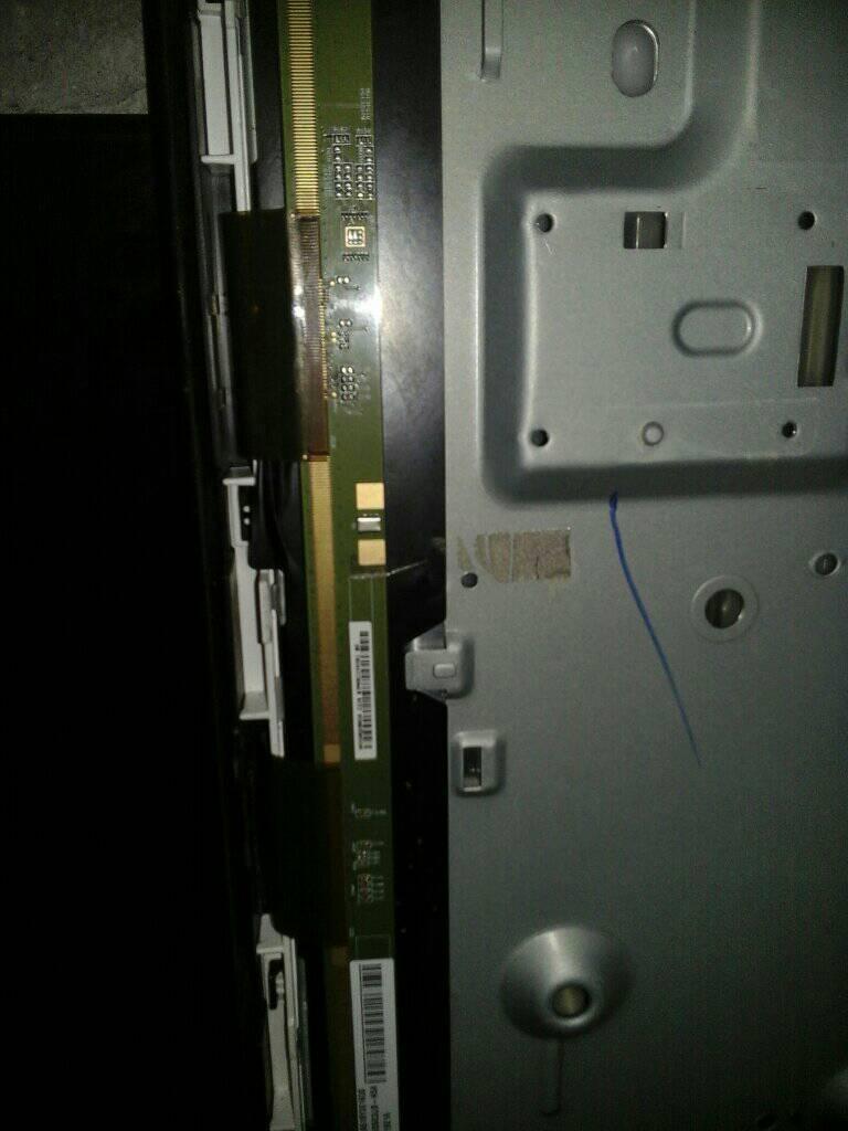

(#) doni82 válasza antiktelefon hozzászólására (») Feb 17, 2021 /
Le fényképeztem azt a részt ahova hozzá ért a fém darab.Nem tul jo a kép sajnos nem tudok jobbat késziteni.Azota nincs kép,
(#) antiktelefon válasza doni82 hozzászólására (») Feb 17, 2021 /
Hát aki ebből ezt megmondja
C L vagy R van ráírva? Helyileg merre vagy?
(#) doni82 válasza antiktelefon hozzászólására (») Feb 18, 2021 /
Borsod megye.
(#) antiktelefon válasza doni82 hozzászólására (») Feb 18, 2021 / 1
Jó, hogy a fontosabb kérdésre nem válaszoltál.
Ezt te nem fogod pótolni valószínűleg. Ha C volt, akkor azért kéne képnek lennie valamennyire, még ha adatbuszon is volt a kondi, ha l, akkor érthető lehet, ha R, akkor sok szerencsét megtalálni az értékét.
Megnéztem és most már értem a kérdést is.L van irva,ahol a hiba történt.C-t nem is találtam.A mellékelt kép a mainboard-és közvetlenül csatlakozik a kijelzőhöz.
A hozzászólás módosítva: Feb 18, 2021
Ha L, és fizikailag picike téglatest alakú, akkor meg lehet próbálni egy kisebb ellenállással áthidalni (saját felelősségre).
De általában nem egy alkatrész sérül, ha egy sort telibe találsz, kis repedések is lehetnek másikakon.
Nézd át, de lehet mellé még a cof is becsíkozott, ha szétszedted a tvt figyelmetlenül. Ha nagyon mást nem tudsz, egy próba erejére rövidre is zárhatod, de csak akkor, ha tényleg L volt. Ha négyzetes nagy L, akkor pótolni kell eredetivel.

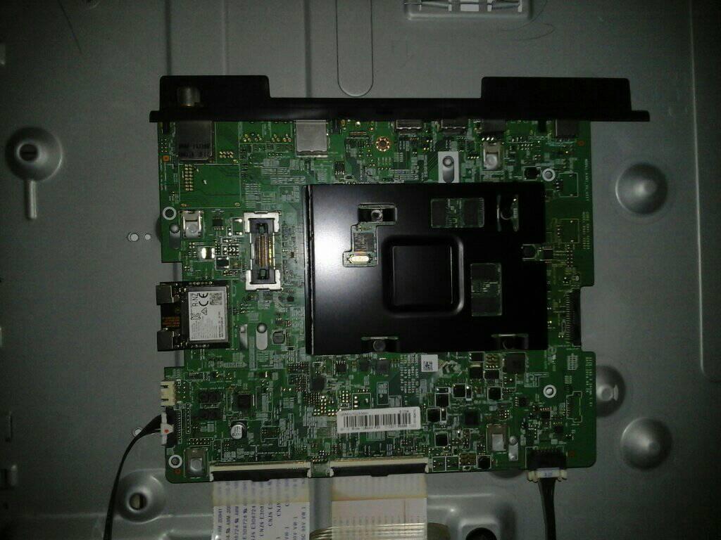

(#) japam hozzászólása Szept 19, 2023 /
Üdvözlök mindenkit .
A segítségeteket kérem egy LG típusú tévéhez .
A képek mindent elárulnak .
Köszönöm .
Tisztelettel . Japam
(#) uniman válasza japam hozzászólására (») Szept 19, 2023 / 1
Az a XD chip mennyire forró? Ha nagyon, Game Over!
(#) japam válasza uniman hozzászólására (») Szept 20, 2023 /
Nem tudom mennyire lehet forró , de az újaim birták .
