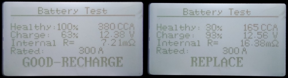

(#) Ge Lee válasza Bakman hozzászólására (») Okt 1, 2023 /
Nem én keverem. Mellesleg oda van írva a képre amit csatoltál csak meg kellett volna nézni: constant voltage. Hiába akarsz te konstans árammal tölteni ha az akku azt már nem veszi fel, és a töltés vége felé már nem fogja. Eleve ugye nagyon nem mindegy, hogy 14,4 vagy 15V. A gyártó egy laza mozdulattal tett a két érték közé egy kötőjelet. Gondolom azért, hogy néhány év múlva vegyél újat. És ez tapasztalat, amióta nem 15V-ra töltöm ezeket az akkukat hanem csak 13,6-ra azóta nincs is velük gond, előtte meg látványosan és rohamosan csökkent a kapacitásuk.
(#) Ge Lee válasza Dióda hozzászólására (») Okt 1, 2023 /
Hogy ne keveredne? Mint írod, van kicsi is meg nagy is, eleve a kicsik és a nagyok közt jó nagy különbség lehet, de ez csak akkor látszik amikor meg vannak egyenként mérve. Ezek a mértek teljesen "egyforma" akkuk, méretre, típusra, ugyanúgy 36Ah-sak, az egyikben ebből meg van még 19Ah a másikban 20Ah, de mivel más más cég gyártotta őket, belül óriási a különbség, mutatom. Nem is akarnak sorosan kötve "együttműködni" egymással, nem véletlenül.
Tehát, az egyik akkut a műszer 100%-osnak látja, a másikat meg csak 30%-osnak, holott nagyjából egyforma kapacitásúak csak a belsőellenállásuk tér el jelentősen, már új korukban is.

(#) Dióda válasza Ge Lee hozzászólására (») Okt 1, 2023 /
Értelek de nálam vagy csak a kicsik vagy csak a nagyok vannak bent . Vegyesen sosem tenném őket nem is férnének el.

(#) Bakman válasza Ge Lee hozzászólására (») Okt 1, 2023 /
„Mellesleg oda van írva a képre amit csatoltál csak meg kellett volna nézni: constant voltage”
Az is ott van, hogy "Initial current, less than 2.7 A". A többit pucuka leírta.

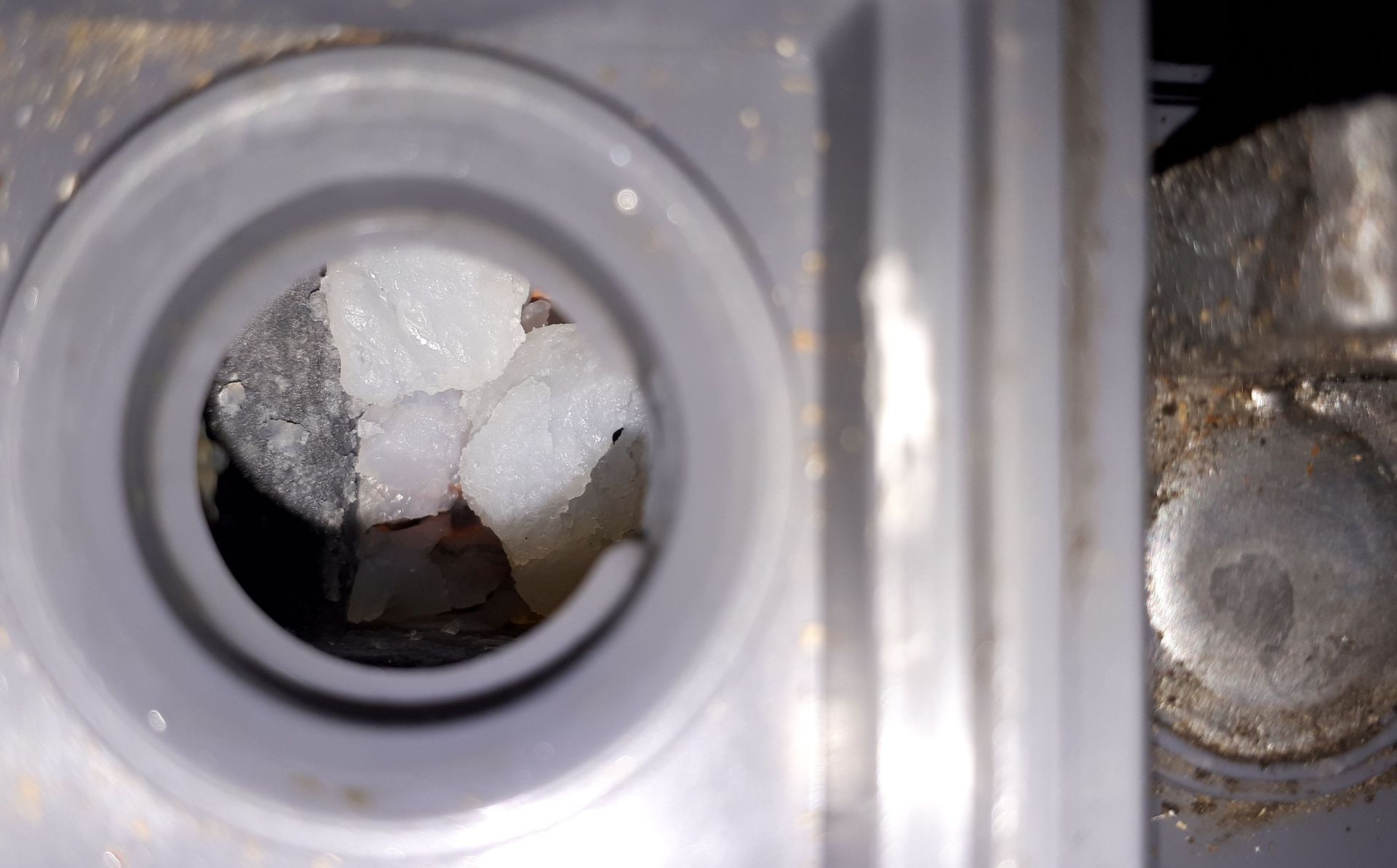

Végül pár nappal ezelőtt szétszedtem egy 2V 250A -es cellát vagy
akkumulátort . Kimostam a zselét belőle , egy ecsettel tisztogattam a lemezeket. Szépen visszaraktam a lemezeket elválasztó gumiszerű lapokat , persze előtte alaposan lemostam.
Aztán vissza a kimosott PVC szerű dobozba . Készítettem gél-es akkumulátorból sima savas akkumulátort.
Egy volt akkumulátor szerelő , karbantartó ismerősöm azt mondta , hogy ez megoldhat , hát majd meglátjuk.
Feltöltöttem savval , több mint három liter ment a PVC házba.
Aztán elkezdtem tölteni , kis árammal - 5-6 A .
Két napja töltöm ., már 2.4 V-al és kb. 3 A-el.
Remélem pár nap múlva feltöltődik , aztán valamiféle terheléssel tesztet végzek. Mivel ez napelem energia tárolásához kell ,az sem lenne nagy tragédia ha 50%-on teljesít. Ha nem akkor újra szétszedem és valamiféle lúggal lemosom a lemezeket. Hát egyenlőre itt tartok.

(#) gyula33 válasza gyula33 hozzászólására (») Nov 1, 2023 /
Kapcsolódva a korábbihoz , kicsit bonyolultnak találtam az akkumulátorok szétfűrészelését , próbáltam egyszerűsíteni . Elég nagy feltöltő nyílás van ezeken a nagy zselés vagy gél akkumulátorokon , ezért
megpróbáltam kimosni . Most jön a szentségtörés , egy 180 bar-os nagynyomásúval .
Többször átmostam , átöblögettem .
Majd feltöltöttem akkumulátor savval , elég sokat vásároltam , mert kb. két liter kell egy akkucellába.
70 órán át töltöttem 3-4 A-rel , a feszültség így 2.2V lett.
Négy darabbon végeztem el eddig ezt az átalakítást , majd betettem őket egy 26V-os rendszerbe / 13 db. 2V-os cella /
Sötétedés után közelítőleg 4A kell 12V-on leadnia ennek a rendszernek egy DC/DC -n keresztül.
Minden reggel mérem , a legnagyobb feszültség az átalakított cellákban van , az éjszakai terhelés után. Úgy tűnik ez az átalakítás járható út , persze , hogy meddig működnek így , azt nem tudom.
