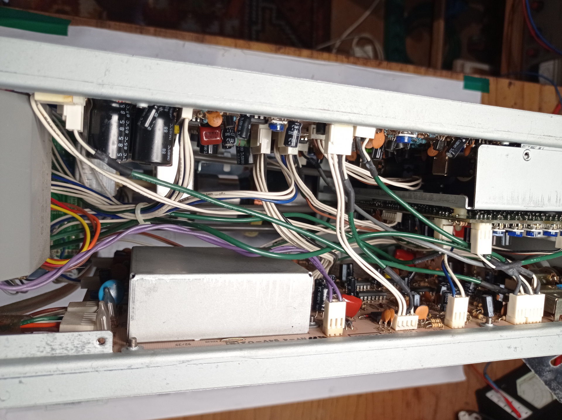

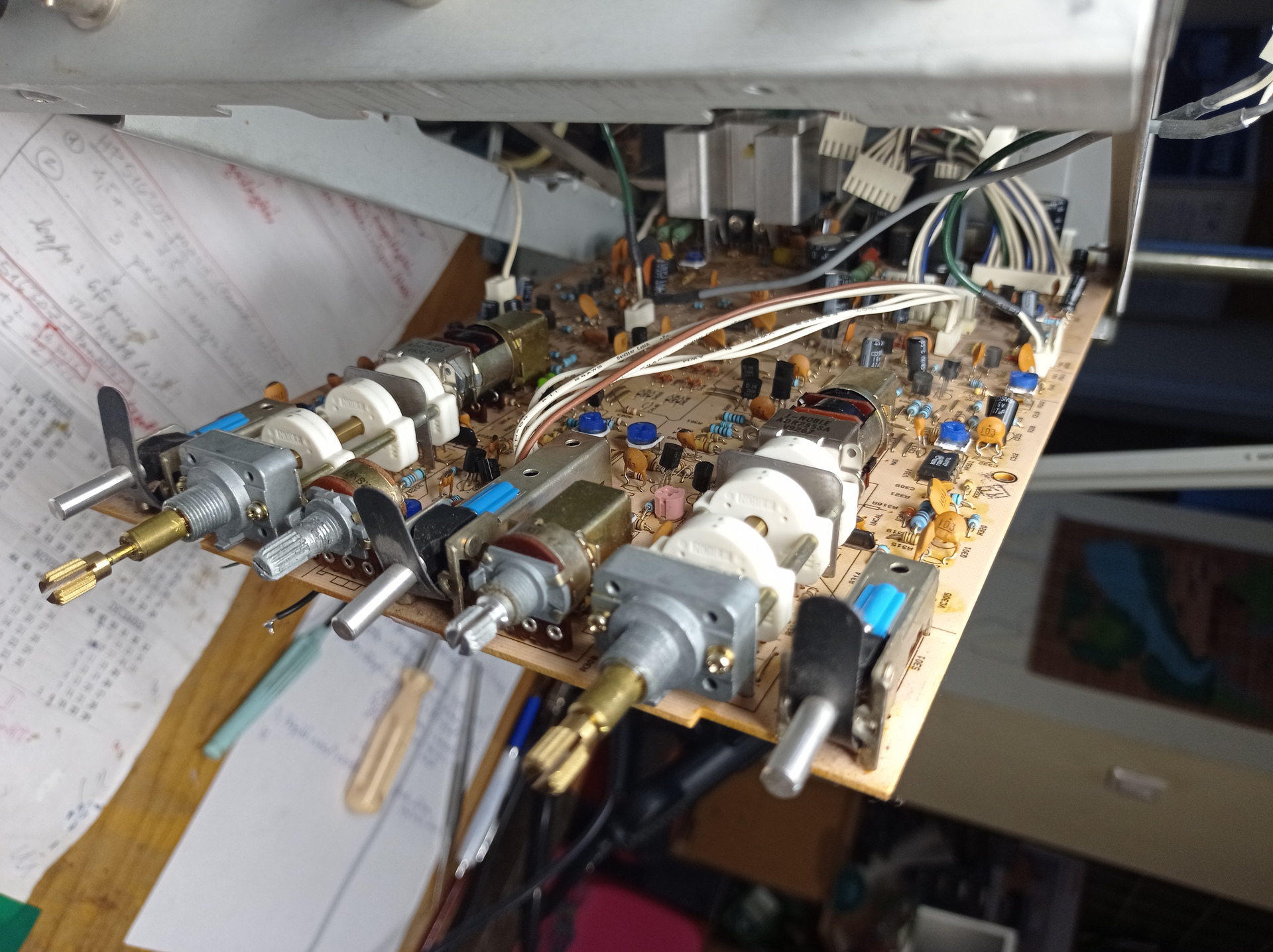

(#) borsozo hozzászólása Júl 22, 2024 /
Hali! Ismeri valaki, vagy javította az LG OS-9020G (20MHz-es ) oszcilloszkópot? Klasszikus tranzisztoros felépítésű.
A hibajelenség: a CH2 csatorna (függőleges) pozíció nem szabályozható. Eddig csak kontakthibás volt, de mostanra eltűnt a sugár (a vízszintes vonal). A 10 kohmos potméterrel nyomó kapcsoló van egybeépítve, ezt kihúzva invertálja a CH2 jelét. A "szerkezet" a kapcsolási rajzon VR306 azonosítóval, az alkatrész listában: VR306 : RES VAR V16L4 PCB(E119-100061) szerepel. A mellékelt fényképen jobbról a harmadik tengyellyel azonosítható be. Nagy valószínűséggel ki kellene cserélni. Jól használható szkóp, nem szeretném "szétbarmolni". A potmétert és környékét ellenállásmérővel méregettem. Tekergetve szakadást (is) mutatott. De pillanatnyilag mintha megjavult volna, így a CH1 POS potméterével kb azonos értékeket mérek rajta... A panel igen sok kábellel csatlakozik a környezetéhez. Szétszerelt, szétkábelezett állapotában jó lenne mérni a panelen, hogy megjavult-e? De nem tudom, hogy egyáltalán be merjem-e kapcsolni a tápját. Össze-, majd újra szétszerelni nem szeretném a véletlen megjavulás próbája miatt...
Elsősorben az alkatrész beszerzésében kérnék segítséget!
(#) borsozo válasza borsozo hozzászólására (») Júl 23, 2024 /
Pontosítás: a gépkönyvben LG OS-9020G szerepel, a szkóp gyártója : Goldstar Precision, Korea.
A munkapontok mérését nehezíti, hogy a panelt nem lehet kifordítani, vagy kiemelni, csak az összes kábel lehúzásával. Az előző hsz fényképen a panelen megbonthatók már le vannak húzva. A kábelezés nagy része pedig nem ezen a panelen húzható le, a másik végek meg nehezen hozzáférhető helyekre csatlakoznak. (további panelek, táp, katódsugárcső...) Minden tanácsot örömmel fogadok! Van ötlet, hogy hogy lehet a panelt mérésre alkalmas helyzetbe hozni?
