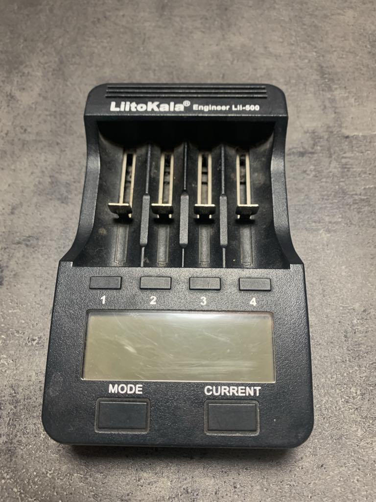

Van egy elektromos kézifűrészem. Egy ismerősömnek is volt ugyanolyan neki hamar tönkrement én meg megvettem tőle, gondoltam akksik, láncvezető, láncok használhatóak lesznek. Az akksikat használatba is vettem. Aztán mondom csak ránézek a rossz gépre hátha csak egy forrasztás engedte el magát. Szétszedtem, semmi extra zsír új belül. Gondoltam ráteszem az egyik akksit és megnézem hogy mi a helyzet. Ahogy rátoltam az akksit szikra az akksi -gép érintkezőnél majd melegedett az érintkező vas. Lehúztam, nekem eddig tartott a tudásom nem tudom hogyan tovább. Igenám, de akksi azóta nem akar működni. Rámértem 10V van benne 20 helyett. Hiába teszem a töltőjére az csak zölden világít és nem tölti ( a másik akksit tölti abban 20V-t mértem). Életre tudom kelteni? Van elemtöltőm, de az ugye cellánként tölt ez meg akkupakk (18650-es cellák vannak benne fülezve) A hozzászólás módosítva: Ápr 8, 2024

Hello! Írták már, hogy nem kell szétszedni, ha egyenként, külön-külön töltöd..
Ha nem "rendes" li-ion töltővel töltöd cellánként, akkor arra figyelj, hogy a celláid málykisülésben vannak, amíg a cella töltöttsége el nem éri a 3V-ot, addig csak kicsi árammal (pár 10mA) szabad tölteni. Itt a hestoreban is van apróért tp4056 töltőmodulka... forrasztasz rá drótot csipesszel, és rácsipteted a cella kivezetésére. Arra figyelj hogy tuti csak 1 cellára, jó polaritással lépj, mert nem torelálja a túlfeszt meg fordított polaritást

![]() a pipi által említett töltőmodult lehet hogy megpróbálom előbb
Kár lenne a hegesztéseket "szétbarbárkodni", én inkább egy cellánként tölteném fel..
A Tp4056-os modulokat sem lehet egy 5V-os tápról táplálni. Mert annak füst a vége. A hozzászólás módosítva: Ápr 9, 2024
Miért ne menne? Mindig csak 1 cellát töltesz!!! A töltő 1 cellájának 2 kivezetését rákötöd az aksi pakk 1 cellájára, ha feltöltődött, akkor a következő 1 cellára. Nem kell a cellacsoportot megbontani.
Nem emlékszem ennek a töltőnek mind a 4 helye tud-e li-iont tölteni, vagy csak az utolsó... nézz utána
