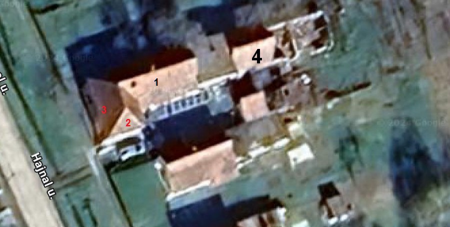

Lassan egy éve van meg a rendszerem és úgy érzem hogy bőviteni kellene és kellene pár információ hogy mennyire is járható a dolog amit elképzeltem.
Jelenleg az 1. helyen van 7 panel(410w). Ezt szeretném kiegészíteni még 3 darabbal amit kényelmesen elbír viselni az inverter. A 2. és 3. pontra is szeretnék még napelemeket felrakni.
2. Legalább 4 darabot. Irány ugyan az dőlés más
3. Legalább 5 darabot.
Ezzel szeretném kihasználni a lehetőséget télen. Pl ez a rendszer januárban 100kwh termelt ami nem annyira rossz szerintem főleg hogy sokáig árnyékban voltak a panelek a szomszéd ház miatt ami ki lesz küszöbölve a tetőre költözés miatt.
A kérdésem a következők.
140Ah lifepo4 cellás rendszerű aksim van. Hány amperrel is lehet tölteni maximálisan?
A jelenlegi rendszer maximálisan 36 amperrel töltötte a rendszert. Ami a +3 panel bővítés után már csak 52A lesz a várható csúcs de ezt le tudom szabályozni az inverteren ha kell. A másik dolog a 2. pontban lévő panelek ugyan akkor termelnek jól mint az 1. pontban lévőek. Ez kb 21A töltést jelent.
Azért 70A töltés nem tudom ennyire szereti lifepo4. A 3. pontban lévő napelemek is fognak valamennyit termelni így az elméletileg 80A lehetséges mint töltés.
Ennyit elvisel az aksi hosszú távon is? Ha nem akkor mennyi legyen a maximális egyidejű töltés?
A másik fő kérdésem. A 2. és 3. tető részen nem inverter lenne hanem 1-1 mmpt töltésvetélő.
Mennyire járható út az hogy egyszerre három helyről is van töltve az akkumulátor?
Nem nem akarok több invertert elég az egy. Kisebb olcsóbb is.
(#) Ge Lee válasza antikzsolt hozzászólására (») Jún 25, 2024 /
Mondjuk én nem tennék se a 2-es se a 3-as helyre, helyette inkább a 4-esre tenném és akkor egyben lehetne az egész sztring.
A LiFePo4-eket nem ismerem annyira, de szerintem az is tölthető kb. 1/3C-vel de talán többel is. Itt a lion cellám doksija, kéne lennie a LiFePo4-ről is valami hasonlónak amiben le vannak írva a konkrét adatok.
A beállított csúcsárammal amúgy sem fog tölteni szerintem soha, már ha csak a szolár töltés van engedélyezve neki, az okát múltkor leírtam. Kivéve akkor ha üres a pakk, és mondjuk dél körül jön meg a napsütés, mert akkor mondjuk tolni fogja neki.

(#) antikzsolt válasza Ge Lee hozzászólására (») Jún 25, 2024 /
A 4 pont hamarosan el lesz bontva. Tegnapi adat a 36 amperes töltés. Kb 11-12óra felé. Mindenhol a maximummal számolok hogy nehogy a füst jöjjön ki belőle. Viszont tudom hogy nem lesz annyi ezáltal a termelés sem lesz annyi.
Akkor meg tedd a maradékot a 3-asra. Az 1-esen nem fér el? Ha normál méretű tető akkor két sor el kéne hogy férjen egymás fölött, vagy ha nem, akkor is ha az a plusz 3db el van fektetve. Tehát egyik sor állítva a másik meg fölötte vagy alatta fektetve.
Az akkudat meg ne féltsd, az inverter töltője előbb hal meg mint az akkupakk amennyi áramot bír.
Az én lion pakkom is simán bírná a 60A-t de még sosem töltötte 45A-nél nagyobb árammal pedig 60A-es korlát van neki beállítva.
3 meg elférne minden probléma nélkül több nem igen mert árnyékban lenne. Ezért nem rakok oda már többet.
2. Helyre még 4 fér el. Ez lenne az egyik mppt töltő. Itt a legnagyobb esély hogy túl sok Amper kap az aksi. Erre jön még rá a 3. Számú helyre pakolt napelem mint utolsó napsugarat is felfogja és a második mmpt töltő fog itt helyet kapni
