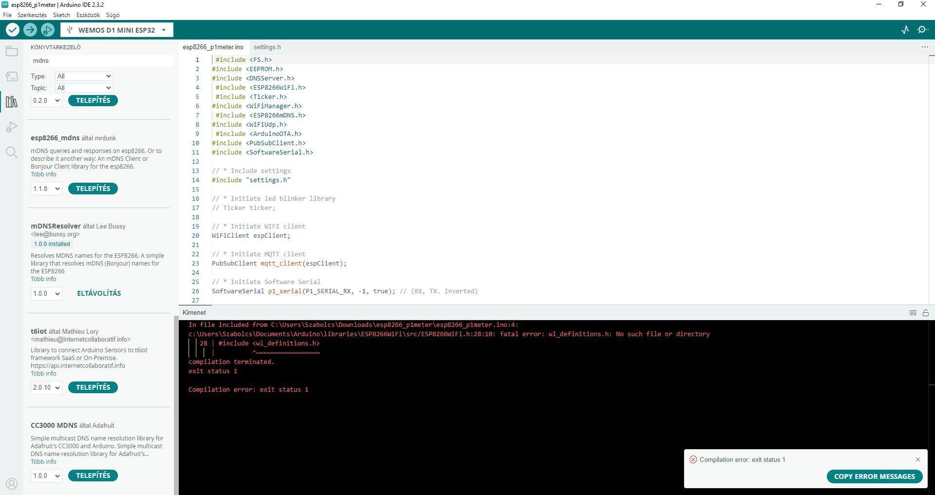

Okosmérőhöz szeretnék wifis kiolvasót kötni, meg is van hozzá minden csak nem tudom felprogramozni.
alaplap : wemos mini D1
program: esp8266_p1meter
A könyvtárak telepítésénélvan hiba mindíg.
tudnátok segíteni?
A hozzászólás módosítva: Júl 24, 2024
(#) Jonni válasza zaza99 hozzászólására (») Júl 24, 2024 /
Első ránézésre egy könyvtárat hiányol. wl_definitions.h
(#) zaza99 válasza Jonni hozzászólására (») Júl 24, 2024 /
Aztóa már beadtam neki, de sorba kéri a különböző könyvtárakat már vagy a 20-nál tartok.
(#) lalca válasza zaza99 hozzászólására (») Júl 24, 2024 / 1
1.8-as ide-vel lefordul.
