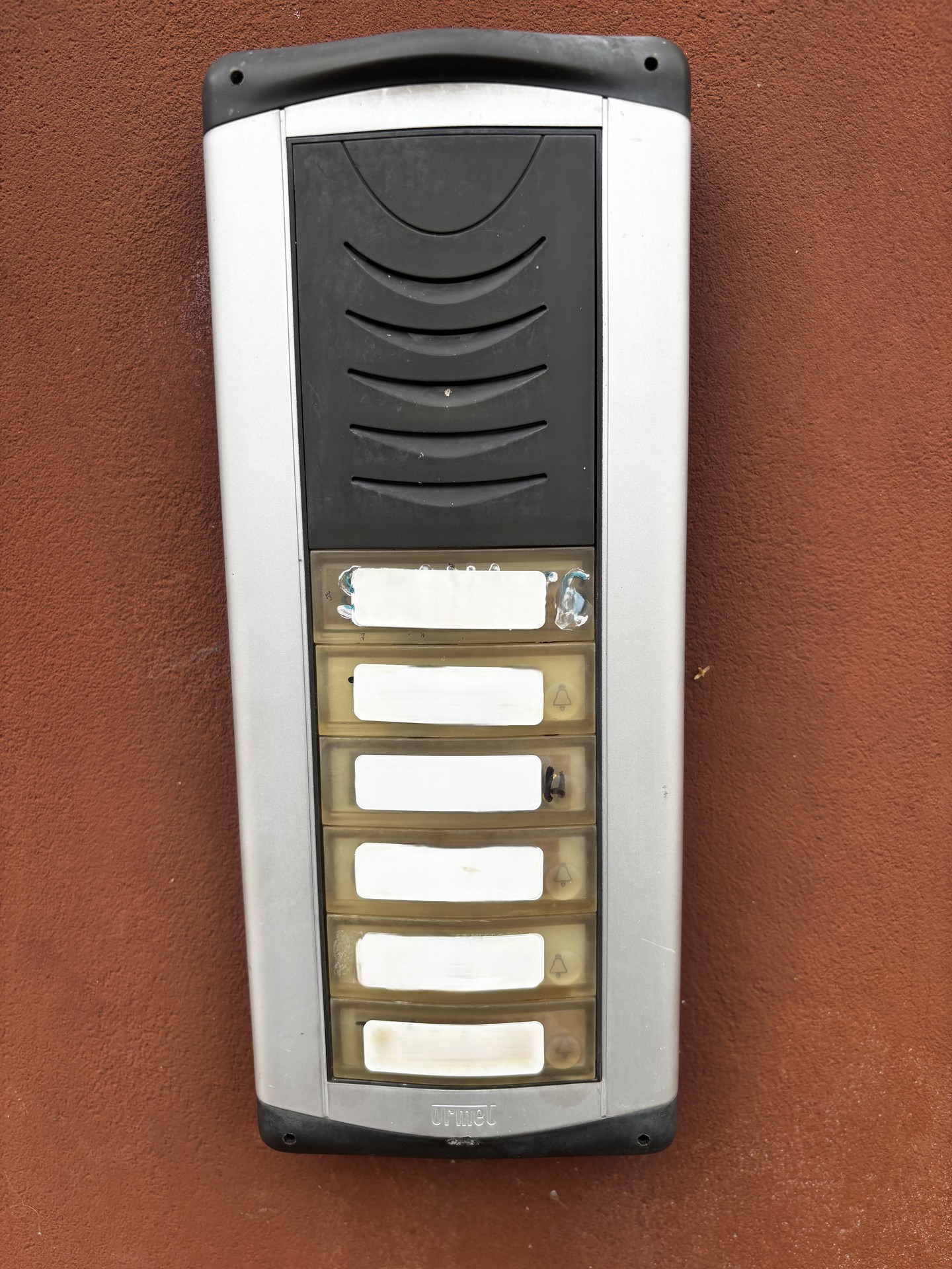

Annyira nem tudom, de ez egy népszerű kaputelefon. 2 vezetékes !
(#) uniman válasza pavikpeter hozzászólására (») Szept 6, 2024 /
Működik a régivel? (erről nem írsz!). Ugyanis a DP 3001-es digitális, 2 vezetékes központ ! ...vagy nem? Szomszédoknál megnézted milyen készülékek működnek? Az új lakáskészülék teljes típusszámát sem ártana megadni. Meg a réginek (TESLA) is van típusszáma, ami alapján van hozzá rajz a neten (meg itt a HE-en is tárgyalva volt már, vagy egytucatszor).

(#) pavikpeter válasza uniman hozzászólására (») Szept 6, 2024 /
„Működik a régivel?”
Igen, csak a nyitó gomb minden tizedik nyomásra nyit, ezért is kell lecserélni.
„Szomszédoknál megnézted milyen készülékek működnek?”
Nem.
„Az új lakáskészülék teljes típusszámát sem ártana megadni.”
Az első képen rajta van de igaz eddig még egy fórumozó sem akart beperelni, amiért kiütötte a szemét. (Tesla 4FP211 06.abc)
„Meg a réginek (TESLA) is van típusszáma,”
Bizonyára van neki. Levettem a falról a hátulján sem találtam.
Azt reméltem, hogy valaki aki gyakorló kaputelefon szerelő ránézésre megmondja, hogy "Ezzel a konfiggal itt ne is próbálkozz! Vegyél ilyet meg ilyet, így és így kösd be és jó lesz."
