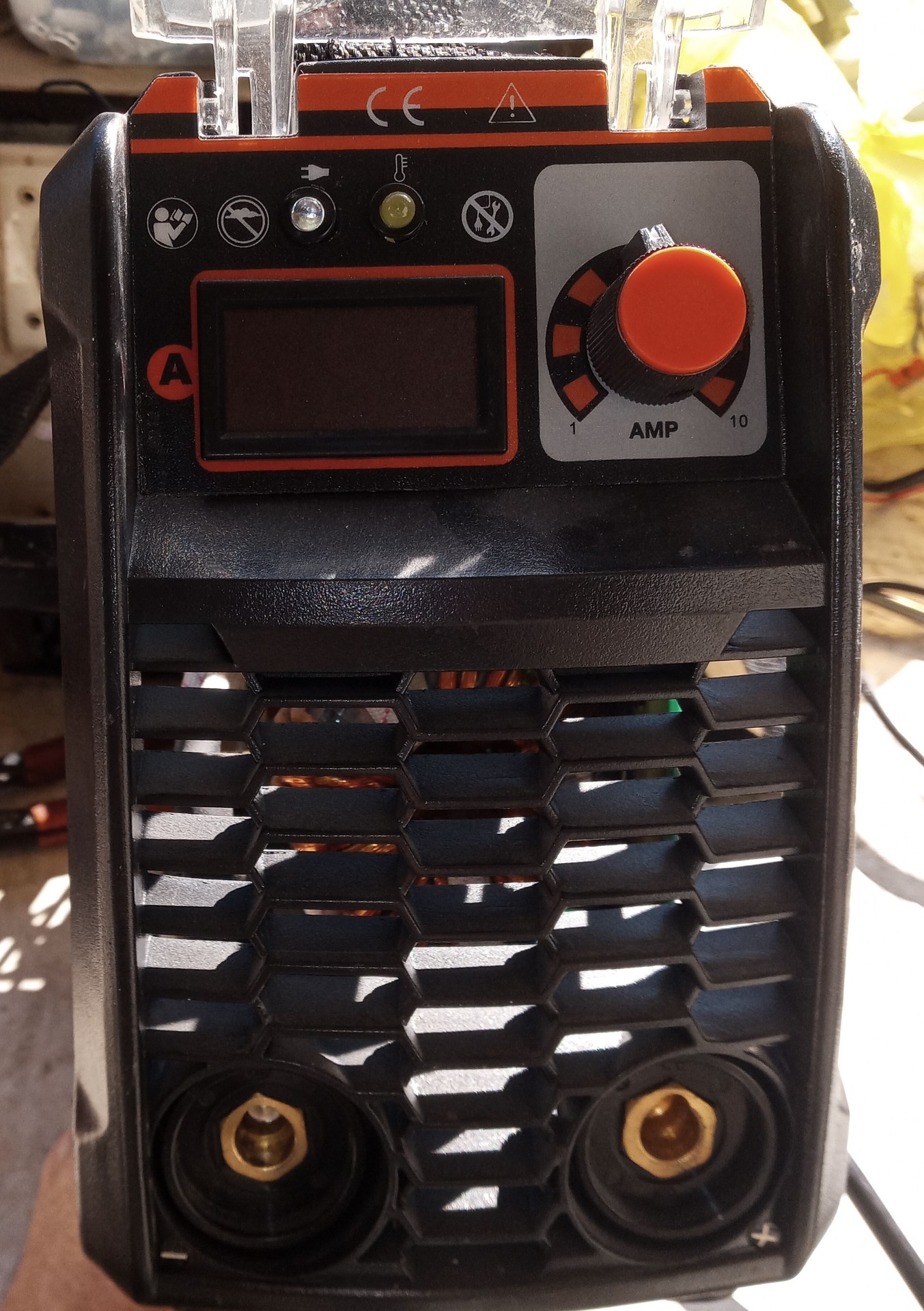

Nincs valakinek az alábbi képen látható inverterhez kapcsolási rajza, doksija? Milyen frekvencián működhetett? Ingyen kaptam viszont hiányoznak belőle IGBT-k illetve a diódák, gondolom nem véletlenül.
Köszi.

Szia! Ha értesz a NYÁK-lap visszafejtéshez és már elég sok kapcsolási rajzon el tudsz igazodni, lehet esélyed a javításra. Iweld-nek rengeteg típusa van és nemigen publikálják a rajzokat. Én egy Gorilla típussal küzdöttem és végül valami orosz oldalon találtam hasonló rajzot az enyémhez. Nem kis ideig tartott, mert az ott fellelt rajz más név alatt futott. Nálam a mellékletben lévők hasonlítottak.

Köszi szépen, orosz oldalakon kutatva azt vettem észre, hogy a Hitachi W160 hegesztőjére hajaz ami meg elvileg az Esab buddy arc 180 koppintása.

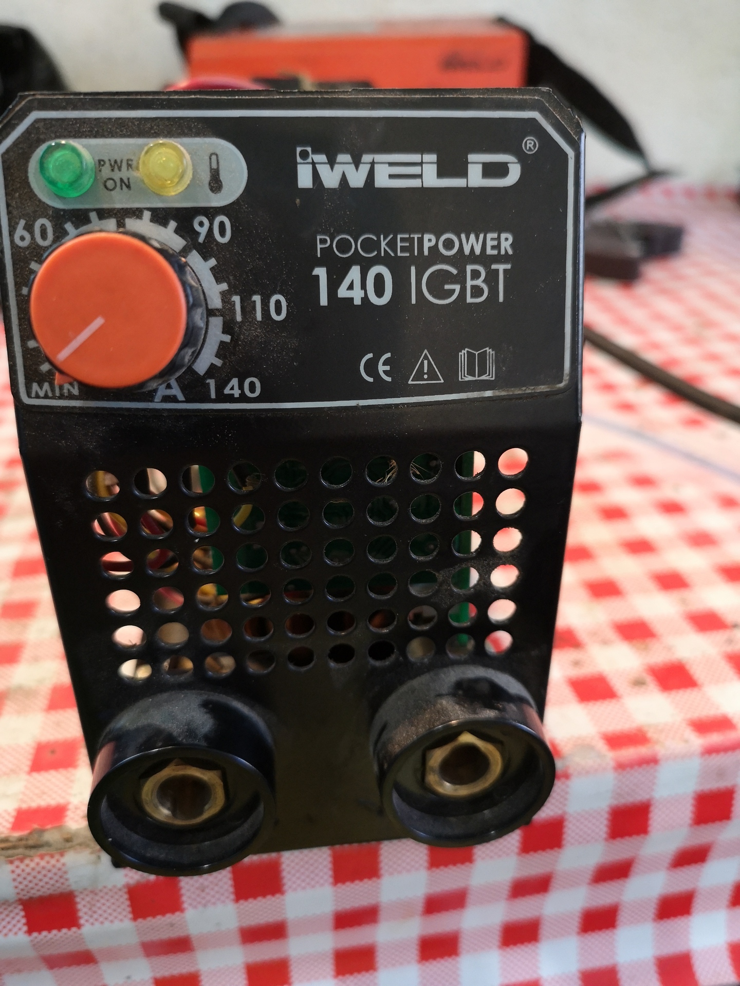

Hoztak Hozzám javitásra egy inverteres heggesztőt aminek a neve IWELD POCKETPOWER 140 IGBT, a porobléma az vele hogy a primer körben a P1 es meghajtó MOS FET zárlatba ment és vitte magával még driver IC-t is és a körülötte lévő ellenállásokat is amik széjjel égtek, a baj az hogy igy nem tudom be azonositani milyen értéküek lehettek.
A kérdés az hogy volt e már dolga valakinek ilyen heggesztővel, javitott e már ilyen tipust?, de a legjobb egy kapcsolási rajz lenne.
(#) soos csaba válasza soos csaba hozzászólására (») Aug 28, 2024 / 3
A kis tápegységet ki váltottam egy 50Hz -es sima transzformátorra ami váltófeszültségben tudja a 16V-ot.
A transzformátor kivezetéseit pedig rá kötöttem a már meg volt egyenirányitó részhez ami egyenirányitva kell tudja a +16V, és a -21V-ot, igy tökéletesen működik a kis heggesztő.

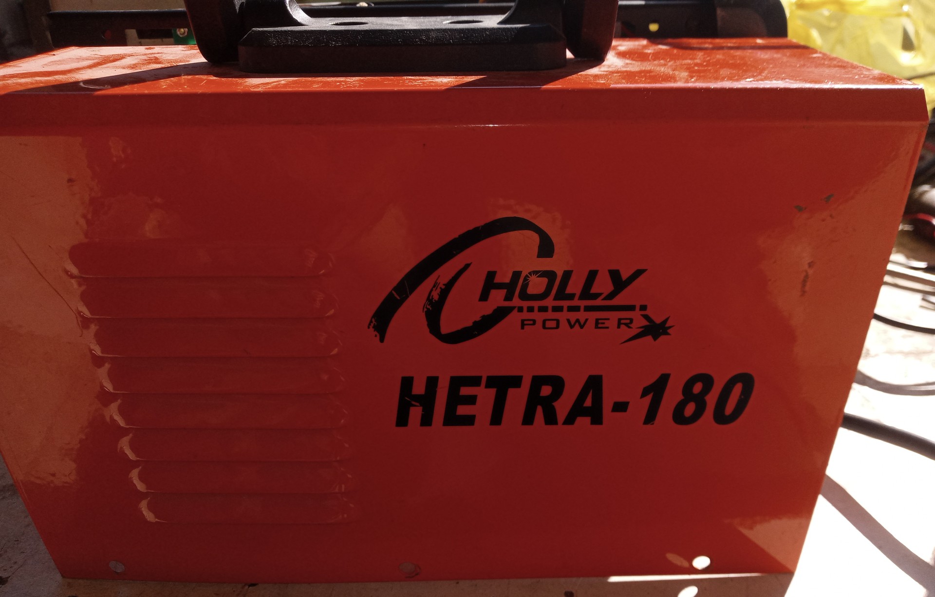

Hetra 180 inverteres hegesztő javítás
Javított-e már valaki,vagy esetleg lenne-e valakinek kapcsolási rajza, vagy service manualja, a képen látható hegesztőhöz? A hiba jelenség az, hogy egyik pillanatról a másikra nem lehetett bekapcsolni. Bekapcsoláskor nem kattan a relé, viszont a relé érintkezőjével párhuzamosan kötött ellenálláson keresztül az egyenirányító megkapja a 230v-ot. A puffer kondikon 326v Dc-t mérek. Innentől viszont nem tudom merre haladjak tovább, ebben kellene egy kis segítség.

Szia! Tipikus kínai olcsó kütyü. Én már jártam úgy, hogy a vezérlő merőleges öcsipaneljén volt forrasztáshibás egy SMD tranzisztor. A vezérlő segédtápjának ellenőrzésével kezdeném.
(#) Phile80 válasza Remci hozzászólására (») Okt 19, 2024 /
Az R39 és R44-et ellenőrizd, ha jól emlékszem 470R és 1k. A piros körben lévő alkatrészeket újra kell forrasztani.

(#) Remci válasza Phile80 hozzászólására (») Okt 20, 2024 /
Leellenőriztem a két ellenállást amit írtál, és átforrasztottam az alkatrészeket is a jelölt helyen. Változás nem történt. Mit ne mondjak, a gyári forrasztások elég ótvarok. De mára abba hagyom, amint lesz egy kis nyugodtabb időm,fojtatom.

A forrasztások kénézete ellenére elég megbízható konstrukció. TOP258 1-es lábán mekkora feszültség mérhető, a 3-as lába megkapja a teljes tápfeszt?

Mivel ezekben az Ic-kben nem vagyok egy nagy ász, először is az lenne a kérdésem,hogy mihez képest mérjem a lábakon a feszültséget? A pufferkondiján, ami hozzá tartozik 330 pár voltot mérek. Ennek a kondinak a pozitív lábához kellene mérnem az Ic lábait? Viszont nincs 3.láb, csak 1-2-4 + a source lábak. TOP258PN van benne.

(#) Remci válasza Remci hozzászólására (») Okt 30, 2024 /
Nos méricskéltem.
TOP 258
1-es lábán 2,58v
2-es láb 6v
4-es láb 335v
Viszont a szekunder körben, a pirossal bekarikázott részben lévő D21-es dióda zárlatos volt.Itt 3 dióda van párhuzamosan kötve, a másik kettő jó.
https://www.hobbielektronika.hu/forum/getfile.php?id=412862
Ezt kivéve a relé most már kattan, a pisztoly és a test kábel kivezetéseken 92v-ot mérek.
A dióda tipusa RS1M. Ha nem találok ilyet itthon, akkor milyen tipussal helyettesíthetem?

(#) Phile80 válasza Remci hozzászólására (») Nov 2, 2024 /
Kicsit sok az a 335V, mennyi a hálózati feszültséged? 315V körül kellene lennie 230V-nál az egyenirányítón. A 92V is sok, 70V körül kell lennie. Milyen multimétert használsz? Nem lehet hogy nem mér pontosan?
A dióda a +24V-ot állítja elő a vezérlésnek és a ventilátornak, ventilátor nem hibás?

(#) Remci válasza Phile80 hozzászólására (») Nov 2, 2024 /
Most megmértem a hálózati feszültséget, 237v. De van mikor 240v felett van. A szomszédban van napelem, meg tőlünk 50m-re trafó is.
A puffer kondikon jelen pillanatban 319v van, az Ic 1-es lábán 320v. A kábel végén 88v jelenleg. A műszer MX 25328, de más műszerrel is ezt mérem.
