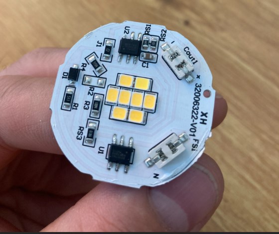

Hello,
Nos csak haladok tovább ezzel a dologgal és úgy voltam belenézek már egy ilyen LED-be, hogy mégis milyen "elektronikája van".
ennyi az egész viszont a rajta levő IC-ről semmilyen adatot nem találok neten. Az IC típusa: BP5176G.
Jól gondolom, hogy ez a "gyér" elektronika simán lehet a forrása annak, hogy ilyen instabil?
Írod, hogy a szabályzó illeszkedésében van a hiba (feltehetően) akkor a fázishasításos szabályzón kívül milyet tusz ide elképzelni? Mert én ezen kívül semmilyet az ég világon nem látok, hogy létezne.
Köszi szépen.
(#) uniman válasza palko0125 hozzászólására (») Szept 30, 2024 /
Az az IC egy árangenerátor lesz, gyártója: Shanghai Jing Feng Ming Yuan Lin Semiconductor
Az áramgenerátor működése meg megmagyarázza a villódzást. "Kondenzátoros" LED tápok alkalmasak a szabályozáshoz (némi korláttal)...de azok meg csak kisebb teljesítményekhez használatosak. A szabályozós led tápoknak külön szabályozó bemeneteik vannak...: 1-2 példa...

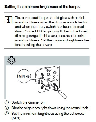

(#) Janszi válasza palko0125 hozzászólására (») Szept 30, 2024 /
„A bajom az, hogy hullámzik a fényereje a dimmelhető ledeknek.”
Visszaolvastalak,szépen elkanyarodtunk.
SkyDance S1-B, Triac dimmer nem alkalmas ilyen kis led lámpák szabályozására,van minimális terhelés -ehhez a típushoz is,mint a led dimmerekhez is...
Schneiderről típust nem írtál,egy olcsóbb típus beállítását mellékelem,meg kellene sasolnod a sajátod mit ír erről.
Azt viszont kipróbálhatnád,hogy egy szabályozóra kettő vagy több led lámpát kötnél,mit csinál,lehet kevés a minimális terhelés,ezért is villoghat.
(#) palko0125 válasza uniman hozzászólására (») Szept 30, 2024 /
Akkor valami nem volt világos, ez a LED, amiben az előző képen látható elektronika van dimmalhetőként vettem.
(#) palko0125 válasza Janszi hozzászólására (») Szept 30, 2024 /
Itt két külön dologról beszélsz. A minimum terhelés rendben, mert a szabályzó spec szerint min 20W terheléssel működik. Egyik esetben 24 másik esetben 78W-nyi LED-el terhelem. A min beállítás, amit a képen csatoltál az a beállítás, hogy mennyi legyen a legkisebb fényerő, amit majd lehet eszközölni a forgatógombbal. Azóta vettem egy Legrand szabályzót is, aminek a minimum terhelése 5W, 24W-nyi LED van rajta és kifejezetten van egy kapcsoló rajta amivel ki lehet választani, hogy LED vagy hagyományos fényforráshoz használod. És ezzel is hullámzik, még talán rosszabb, mint a Schneider vagy a Skydance.
