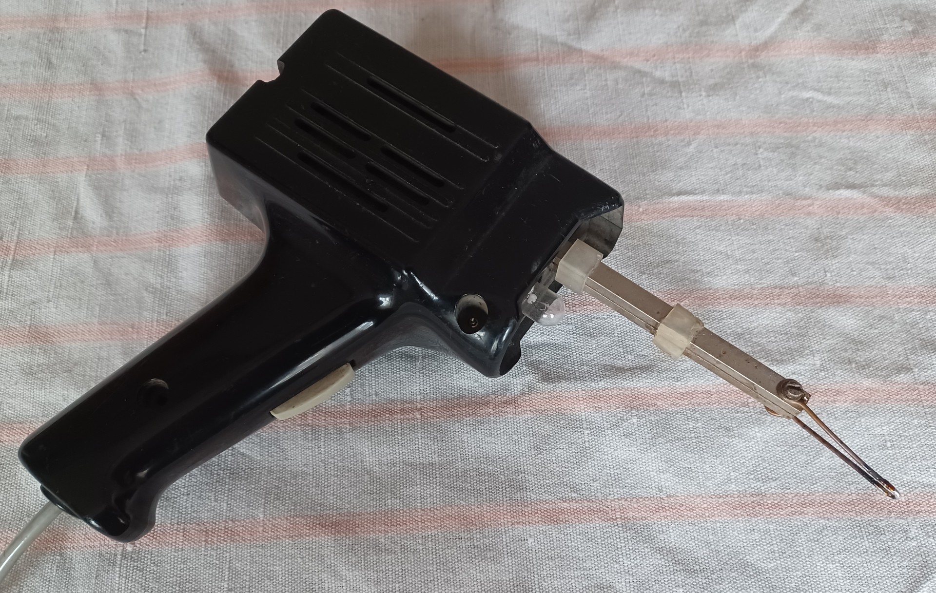

„Az van a tégelyre írva,hogy: FSn 60Pb.”
Milyen tégelyben van ? Képet tegyél fel légyszíves , a forrasztóón általában tekercsben kapható , és még azt is jó lenne tudni mit szeretnél forrasztani vele és hogyan tisztítottad meg a forrasztandó felületet ?
(#) Gafly válasza Jonni hozzászólására (») Nov 2, 2024 /
Mint mondám, ezzel a pákával szinte mindent meg lehet forrasztani.
Egyetlen halála van, a fórumtárs, mert utána így néz ki:
- Ez nem melegít
- Nagyon melegít
- Füstöl
- Olvad
- Hiányzik belőle sok darab
- Mielőtt a földhöz vágtam, még nem így nézett ki
- Ha rázogatom, akkor régen is így és csörömpölt és lötyögött

(#) Elektro.on válasza tothgyula hozzászólására (») Nov 4, 2024 /
Nekem volt egy nagyon régi tekercsem. A gyártójára nem emlékszem,de valami Magyar volt.
Annak az olvadéka olyan volt mintha zárványos öntött alu lenne. Csak maszatolódott.
Nem a páka vagy a folyatószer volt a gond, hanem maga a forrasztó ón.
De találtam rá egy ragyogó megoldást. Oda adtam olyas valakinek akinek mindegy milyen lesz a forrasztása. Én meg vettem egy használhatót. Talán még van a régiből is, ha így van délután lefotózom.
A hozzászólás módosítva: Nov 4, 2024
(#) Epu2 válasza Gafly hozzászólására (») Nov 4, 2024 /
Nem a páka hibás. 45 éve használom és érdekesmódon 5-10 éve az enyém is furcsán forraszt. Teszi ezt az új forrasz anyagokkal. Ha régi, panelt bontok, összegyűjtöm az ón cseppeket, mer azzal ugyanolyan szépen forraszt egy kis folyasztószerrel, mint a hetvenes években. Elárulom, ugyan azzal a pákaheggyel. Azonos a tapasztalatom az elektromos forrasztópákákkal is.
(#) Bakman válasza Epu2 hozzászólására (») Nov 4, 2024 /
Jó forrasztóanyagot kell venni. A HEStore-ban kapható SSW-t nyugodt szívvel tudom ajánlani.
Az eredeti kérdésre kár több találgatást pazarolni, mert a "nem jó a forrasztás" kijelentés mögött számos ok lehet.
