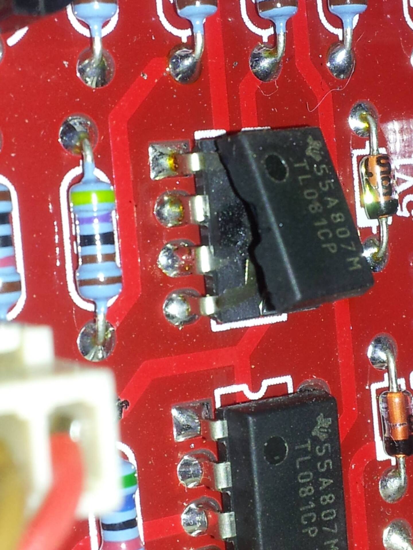

Ha pl a 24V megcsapolásod üresben 26Vac, az üresjáratban már 36Vdc felett van, amit az op ampok, hang akár fény kibocsájtásával jelzik. Az előválasztó nagyon jó dolog, lényeg hogy ne lépd át az opampok feszültségét, úgy számítva, hogy -5V + X V. Az opampok többsége +-15V amit még szeretnek azaz 30V asszimetrikus táplálás, na de ott az a fránya -5V is.(azért, hogy a táp képes legyen lemenni 0 Vig kimeneten)

Szia! Én PNP áteresztő tranyót tettem plusba. A gyári áteresztő lábánál egy 150 ohmos ellenállás van berakva, amin keresztül vezérlem a nagy PNP tipusu áteresztőket. Sajnos nekem is idő hiányában még nem készült el a teljes projekt, így nem sikerült dokumentációt készíteni róla. Nekem nem tetszett, hogy csak egy áteresztő tranzisztor volt, és módosítottam én is 0,33 ohmra az áramkorlát ellenállását, meg ha jól emlékszem leírtam külön, hogy az op-ampok pozitív tápját, elkapartam, és tettem egy ellenállás, zéner kombót, mert az üresjárati feszültség kilőtte az op-ampokat.

Alkotó V2.7.4B-re lett lecserélve nálam. Annak mehet a táp akár 30VAC is, ugyan ez az alapja, csak sokkal jobban meg van védbe a műveleti erősítő. (Én javaslom is neki a 30VAC-t ha 30VDX-t akarsz belőle kivenni, nálam 26VAC-val 30V-DC-nél szépen elkezdett riplizni a DC.)

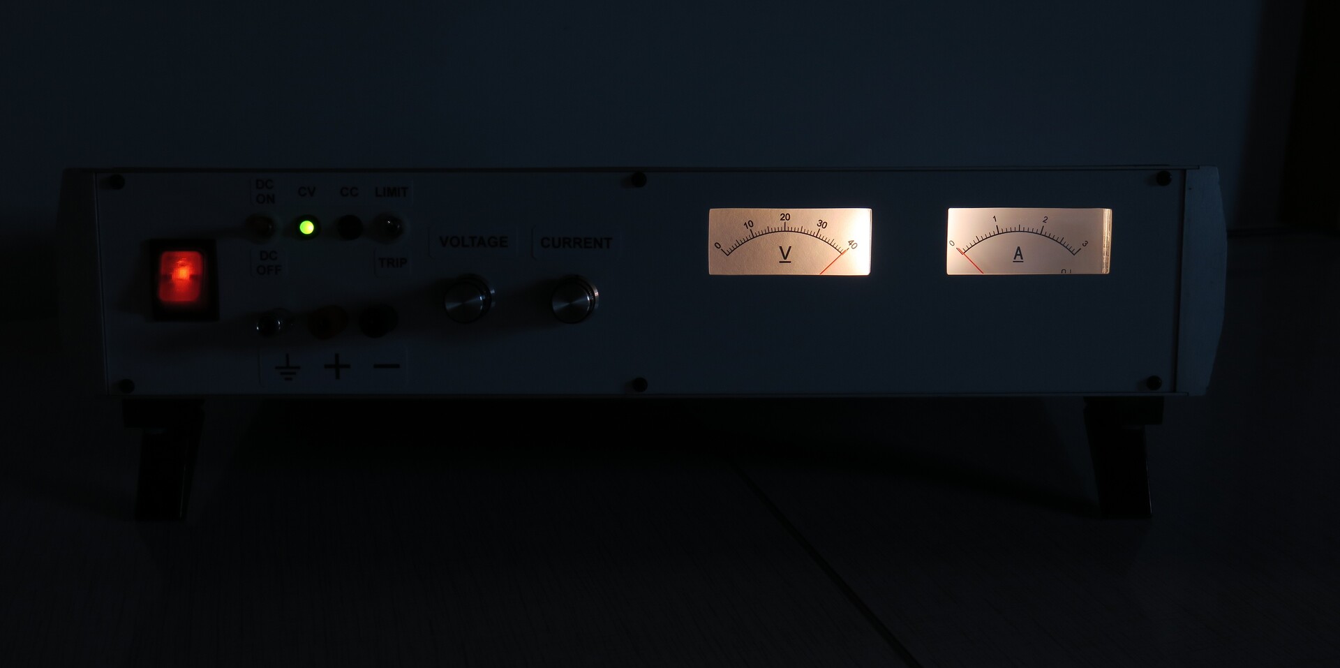

(#) exabit hozzászólása Dec 21, 2024 / 8
lineáris labortáp
Elkészült a második labortápom is. Nagy, nehéz, a kábelrendezés is hagy kívánnivalót maga után, de működik ahogyan kell. (A vezetékösszekötőket valószínű majd ki fogom belőle venni ha már látom hogy nem akarok többet alakítani rajta.)

(#) Alkotó válasza exabit hozzászólására (») Dec 21, 2024 /
A címben lévő "lineáris" jelző milyen sajátosságra utal?
(#) exabit válasza Alkotó hozzászólására (») Dec 21, 2024 /
Nekem ez az áteresztő tranzisztoros tápegységet jelenti. Remélem másnak is.
Köszönöm a pontosítást, így egyértelmű.
A digitális, vagy egyéb előszabályozós tápegységekben is szinte mindig van áteresztő elem a kimeneti fokozatban. Ezért én a "tisztán áteresztős", vagy "előszabályozás nélküli" szófordulatokat szoktam használni, amikben szintén lehet kifogásolni valót találni.
Valóban, a "tisztán" előtag/jelző kimaradt. Amúgy a benne lévő fet-et is lineáris üzemre tervezett fet-nek hívják.

(#) exabit válasza uniman hozzászólására (») Dec 21, 2024 / 1
Ez a proli007 féle LPSU, illetve annak valami sokadik verziója. A három fetes verzióban már van akkora árama az áramtükörnek ami ide is jó. Én nem értek az elektronikához annyira hogy saját labortápot tervezzek, csak utánépítek. A FET-et valami prototípus elektronikából bontottam, ahogyan még pár más alkatrészt is, nem véletlenül van pl. helipotból meg hozzá tartozó különféle forgatógombból is már vagy 50 darab. A panelműszereket még az előző tápomhoz vettem, de abba végül bontott digitális műszerek kerültek.
(#) Suba53 válasza exabit hozzászólására (») Dec 21, 2024 /
Szép darab lett. Főleg a műszerdoboza ami tetszik, igényes a kialakítása.
Egy gyári műszer dobozát használtad alapnak, vagy kereskedelmi darab?
(#) exabit válasza Suba53 hozzászólására (») Dec 21, 2024 /
Köszi. A doboz is bontott. Persze kapott új elő- és hátlapot, illetve belülre egy szerelőlapot. Az elejét lefújtam fehér festékkel mert olyan volt, bár alut festeni nem szeretek. A dobozon a barna részek azért bírják évtizedek óta, mert valami műanyag van rálaminálva az alura.

(#) Teaway válasza exabit hozzászólására (») Dec 24, 2024 /
Egyik hátsó ventirácsot forgasd el már kérlek 90 fokkal
(#) Alkotó válasza Teaway hozzászólására (») Dec 24, 2024 / 5
Egy kis ünnepi fricska: ha elfordítja 90°-al, akkor eléggé ki fog állni a hátlapból.
(#) exabit válasza Teaway hozzászólására (») Dec 25, 2024 / 3
Parancsolj. Eddig nem vettem észre, de így hogy felhívtad a figyelmem így már engem is zavart. Más szemfüles kiszúrta hogy az R1 lehetett volna magasabb értékű is, ha már az egyik elv az volt hogy csökkentsük a TL431 áramát. De arra még sor fog kerülni. Ráadásul fúrnom kellett volna még lyukat a banán csatlakozóknak a sense vezetékhez is, ami szintén kimaradt és az problémásabb mert hely annak már nem sok van.
