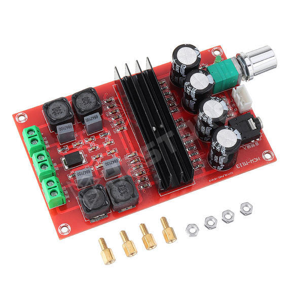

(#) tufatofu hozzászólása Jan 11, 2025 /
TPA3116
Sziasztok! Hozzám került egy a képen látható "csoda". A kérdésem az lenne, hogy mivel szokták ezt a gyakorlatban meghajtani? Egy 24V 15A tápról lead kb. 10-15W-ot vonalszintű kimenetről hajtva. 2db hidalt TPA3116D2 chip található rajta.
(#) Skori válasza tufatofu hozzászólására (») Jan 11, 2025 / 1
Ha pontosan olyan mint ami a képen van, akkor csak TPA3116-nak adták el, de nem az van rajta... Volt erről korábban szó a fórumban. Van (más típusszámmal) hasonló de 15 és 25W-os verzió, ezt "szokták" rátenni... Sajnos eredet IC-vel manapság alig lehet találni...
(#) tufatofu válasza Skori hozzászólására (») Jan 11, 2025 /
A Hestorból származik a gazdája elmondása szerint, de nem tudta normálisan kivezérelni ezért ide hozta, hogy valami elő fokozatot csináljak hozzá. A chipeken a felirat stimmel.

(#) tufatofu válasza uniman hozzászólására (») Jan 11, 2025 /
Ez a felirat van rajta, mivel megnéztem, a kedvedért nem szedném szét ismét. A kérdésem arra vonatkozott mivel célszerű kivezérelni? Hanggenerátorral 3,5V amplitudójú 1kHz szinusszal hajtva 8 ohm terhelésen 16volt kijön belőle(ha nem is a legszebb jelalakkal) ami 32W. Menne még tovább, de az már a hallgathatatlanság kategória lenne minőségileg sztem. Milyen előerősítő ajánlott ehhez, aki épített és bevált neki?

(#) btamas81 válasza tufatofu hozzászólására (») Jan 11, 2025 / 1
Teljesen jó amit mértél, nézz rá az adatlapjára. 30W-nál 8ohmon a thd 10%
Ha nem hajtod túl thd 0.1%

(#) tothbela válasza tufatofu hozzászólására (») Jan 11, 2025 / 1
A te esetedben a jelforrás kimeneti jelszintje nem elegendő a teljes kivezérléshez. Ezt két módon is lehet orvosolni.
Egyik, hogy egy előerősítőt teszel elé.
Másik, hogy magának a Tpa3116d2-nek állítjuk be az erősítését nagyobbra. Az IC 8-as kivezetése ugyanis egy feszültség osztóra csatlakozik, amivel 4 fokozatban lehet programozni az erősítést 20 és 36dB között. Ez 10X-től 60X-ig erősítést jelent. Az adatlap leírja a pontos ellenállás értékeket a feszültség osztóhoz, de a gyakorlatban kiderült, hogy ezeket nem kell precízen betartani, mindössze az osztás arány a lényeg. Így elég egyetlen külső ellenállást pluszban használni, vagyis esetedben a dupla IC miatt kettőt.
A képen levő panelen a tekercsek 33µH induktivitásúak.
A TPA3116-hoz 10µH való, a kisebb telejsítményű darabokhoz kell nagyobb induktivitás...Ű

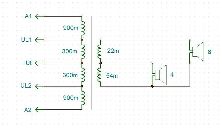

Lerajzoltam a kimenőd elektromos rajzát, nyilván a mechanikai rajza az teljesen máshogy néz ki, azt most nincs időm lerajzolni. Illetve, ugye ez egy PP trafó, nekem hasonló elrendezésben (SMPS gate trafó) voltak olyan tapasztalataim is, hogy nem mindegy a két ellenütemű tekercs menetiránya sem, mert nem mindegy hogy hogyan hatnak egymásra kapacitíven. Volt olyan eset, ahol nem volt jó az, hogy csak megtekerem a tekercseket, majd az ellentétes végeket összekötöm, mert egymásra nyitottak a fetek, hanem a tekercselés irányát is meg kellett fordítani a csévén. Kimenőnél nem tudom ez mennyire számít mert még nem próbáltam (drága lett a drót, meg borzalmasan utálok trafót tekerni).

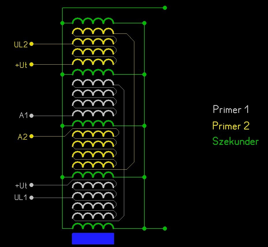

(#) mlaci989 válasza mlaci989 hozzászólására (») Jan 12, 2025 /
Gondolom valami ilyesmi elrendezés jolessz.?

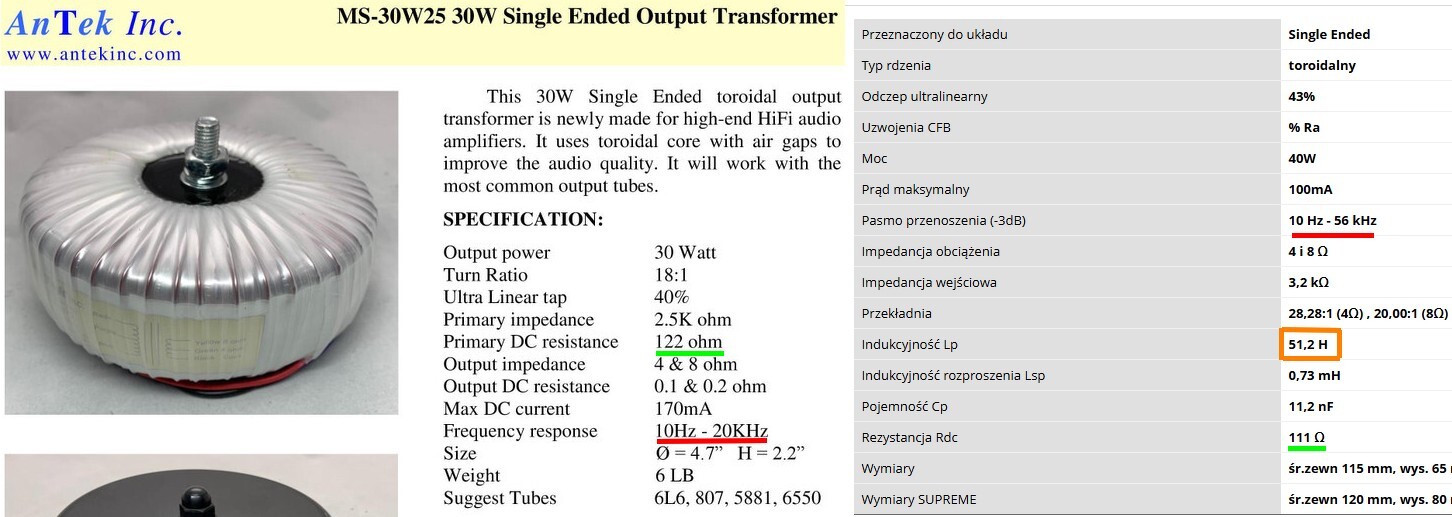

(#) shany válasza Ge Lee hozzászólására (») Jan 12, 2025 /
„Csinálnak toroidra is kimenőt, még SE kimenőt is, utóbbit úgy készítik, hogy...”
"It uses toroidal core with air gaps to improve the audio quality.
pl.: https://www.antekinc.com/output-transformers/
(#) Ge Lee válasza shany hozzászólására (») Jan 12, 2025 /
Mit szerettél volna ezzel közölni? Hogy máshogy is csinálják? Azon a képen nem tudtam narancs színnel bekeretezni az induktivitás értékét mert nem is közlik, de elhiheted, hogy 51,2H induktivitást nem lehet csinálni egy toroidon ennyi menetszámmal ha abban légrés is van. Talán olyan 8-10H körül, de már ahhoz is nagyon kicsi, 0,1mm alatti légrés kell. A primer ellenállásukban nincs nagy különbség.
(#) Ge Lee válasza mlaci989 hozzászólására (») Jan 12, 2025 / 1
Valami ilyesmi. Berajzoltam minden egyes sort, azt is mit hogy köss össze, remélem látszik, a szekunderek értelem szerűen párhuzamosan kapcsolódnak. Tehetsz be akár többet is de felesleges, azaz a 4 soros primer osztásokat még megfelezheted és tehetsz oda is szekundert, akkor nem 5db hanem 9db szekundered lesz amit aztán párhuzamosítani kell.
Ezzel lesz olyan 3-4mH körüli szórásod, gyáriban is vannak ettől jóval rosszabbak is.
ha megnézed az általad példának hozott oldalon a PP trafók primer induktivitását, akkor láthatod, hogy azok egy nagyságrenddel magasabbak... ( máshol 1000H felettiek is vannak )
Egyébként szintén még ezen az oldalon, az említett TTG-EL34SE típus esetében, lent a "vélemények" alatt írják:
"... And for the people questioning if it is air-gapped: yes it is!"
Az egyik - talán - legelismertebb audio toroid gyártó, a már megszünt Piltron több légréssel "distributed air-gaps" ) gyártotta a toroid SE trafóit, de az általam linkelt gyártó is több légrésről beszél.
