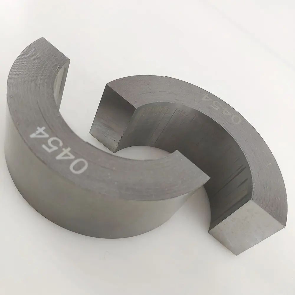

Egy toroidban hogyan alakítanak ki légrést?
Ha a vasat elvágják, akkor annak kérdésessé válik a stabilitása.
A hozzászólás módosítva: Jan 12, 2025

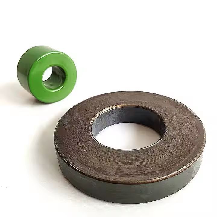

(#) shany válasza Alkotó hozzászólására (») Jan 12, 2025 /
Márpedig elvágják...hogy most utána mi történik, azt keresse meg más a neten...
A kimenőtrafónak készülő toroid magot nyilván össze is lehet ragasztani a szükséges egy-egy betett vékony pl. műanyag lapkával...esetleg utána műanyaggaal/műgyantával bevonni...vagy akár a mag-elemek pozícióban tartásával megtenni ezt egy fázisban...
Mindent is lehet...pl. hidegen hengerelt toroid magok, akár vágva ( két légrés ) erősítő céljára:
https://www.alibaba.com/product-detail/Amplifier-Transformer-Toroid...4RSbfK

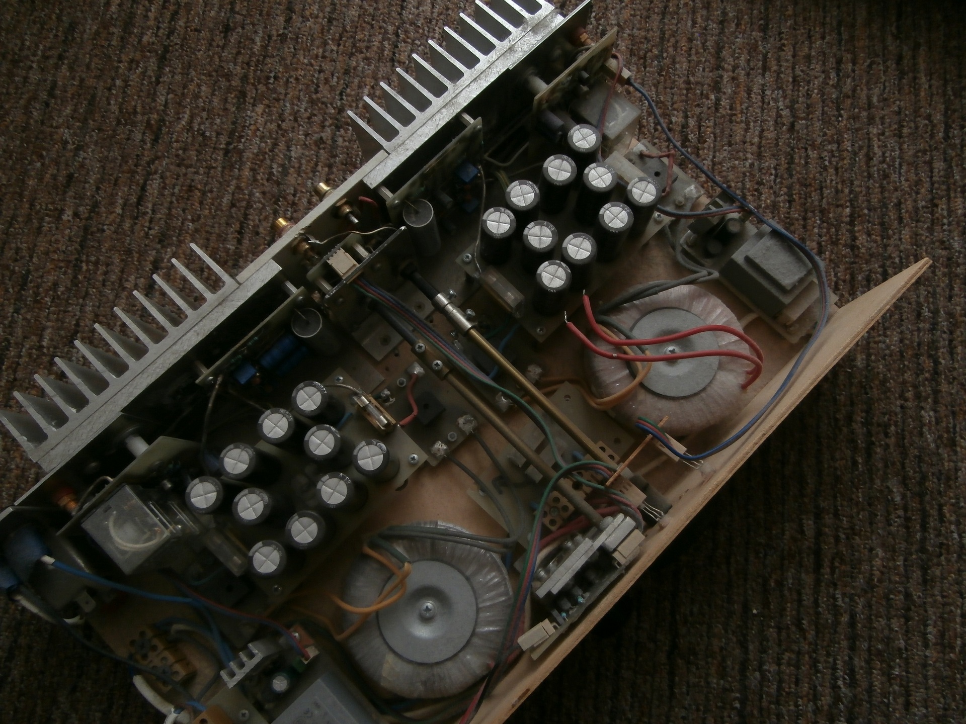

(#) mek-elek válasza mek-elek hozzászólására (») Jan 15, 2025 /
Mély fájdalommal tudatom a fórumtársakkal, hogy családunk hű társa, hétköznapjaink szórakozása, tévénk hangja, nem érte meg a 8 évet. Ugyanis rövid szenvedést követve kimúlt VF4-es erősítőm.
A jobb oldalával már vagy egy éve egy beleesett csavar egy szikrázással végzett. Most éjjel meg a másik oldala távozott egy nyögéssel, és a védelem borított rá szemfedőt. Utolsó szava valami ilyesmi volt: cudarul bántál velem gazdám, le vagy …
Tisztelegtem előtte a gipszes kezemmel.
Béke poraira!
Illetve mégsem lesz sokáig a porainak béke, mivel vár rá a reinkarnáció!
Megemlékezés, és minden további a VF3-6 „szentélyben” olvasható majd
(#) Alkotó válasza shany hozzászólására (») Jan 15, 2025 /
Ha így vágják el a magot, ahogy az első képen látszik, akkor a lemezek egymáshoz való tapadását csak a köztük lévő "ragacs" adja. Kis megütődésre akár több darabra is elvállhat (mint a hiperszileknél is előfordul). Az egész gyűrűt, feltekeréskor meg is ponthegesztik, amitől az stabil egységet képez.
De ettől fontosabb, hogy így 2 légrés is van a vasban. Viszont ez elkerülhető lenne ha csak egy helyen hasítanák fel a vasat. Nem tudom mekkora légrés az elvárt, de 0,5-0,8 mm-es marótárcsa már el tudná vágni, és utána ebbe a résbe lehetne tenni egy szigetelő anyagból készült betétet, akár be is lehettne ragasztani, és így egy stabilabb konstrukciót lehetne kapni. Van olyan szempont ami ezt a megoldást kizárja?
(#) compozit válasza Alkotó hozzászólására (») Jan 15, 2025 /
Van olyan, hogy légrés szórás. Ez azt jelenti, hogy a mágneses erővonalak a légrésen kívül is záródnak, vagyis kitüremkedik. Minél nagyobb a légrés, annál nagyobb ez a kitüremkedés. Ezért célszerű több légrés használata. A kitüremkedéseknél jobban melegszik a huzal, ezért a légrés fölé nem is tekernek huzalt. Persze, ha nagyon kicsi a légrés, akkor ez nem sokat számít. ( Inkább nagyobb frekvenciákon használnak ilyesmit, mert ott sok alkalmazásban csak egy légrés van. Pl: ferrit fazékmagok.)
(#) Ge Lee válasza Alkotó hozzászólására (») Jan 15, 2025 /
Kimenőnél a kívánatos az max. 1-2 tized mm-nyi légrés lenne (általában kevesebb), azért írtam, nehéz elképzelni hogy azt hogy alakítják ki egy sima bevágással. Mondjuk, nem tudom, hogy a lézer mennyit vesz ki belőle.
