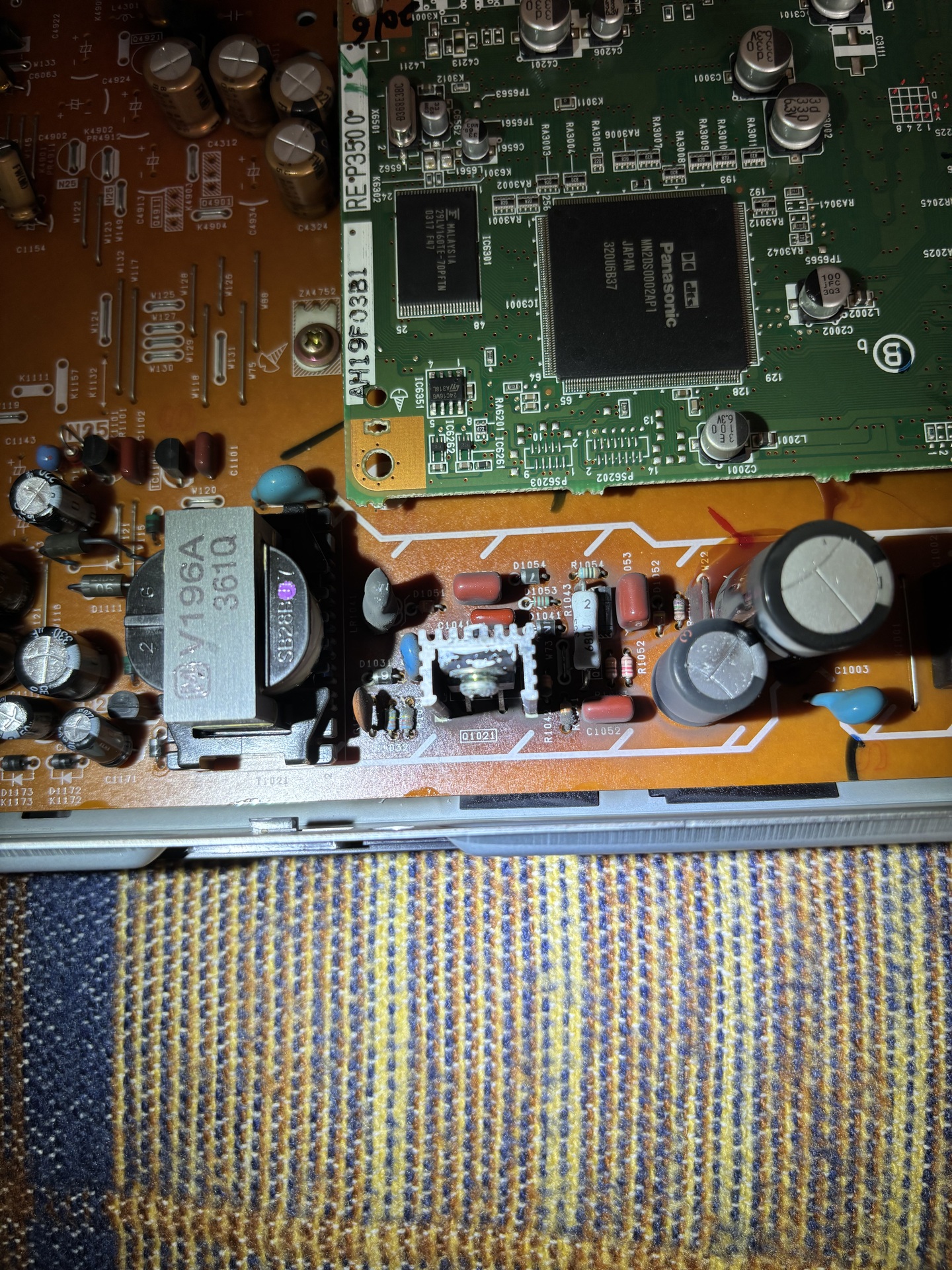

Itt van ez a stabilizátor rész. A következőket mértem.
1= 5,9V
2= 10,68V
3= 12,49V
4= 0V
A kondenzátort kicseréltem!
A 47 ohm középen el van sötétedve, de mérve 47 ohm.
A dióda és a tranzisztor bázisánál 6,2V van. Ez így megfelelő?
