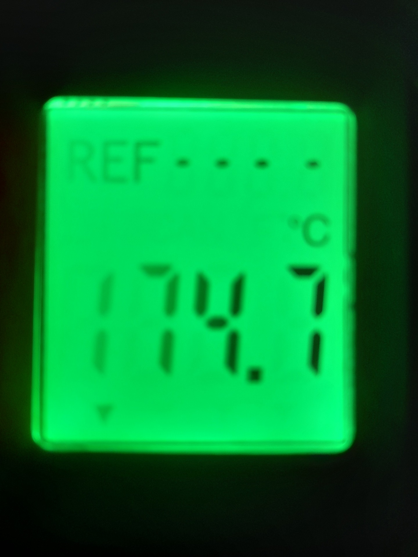

Vezérelt fűtés
Nemrég került hozzám egy bontott fűtő betét. Azon gondolkodtam érdemes lenne e egy helyi radiátort építeni belőle vizes feltöltéssel. Ezt a hőfokot 48V körüli feszültségen produkálta. Épített már közületek valaki vezérelt fűtés rendszert?

(#) Bakman válasza jani1987 hozzászólására (») Ápr 10, 2025 /
A levegőt sokkal könnyebb felmelegíteni, mint a vizet. Ha az a helyi radiátor egy pindurka radiátor, még működhet is, csak értelme nem sok lesz. Kis radiátor, kis meleg.
