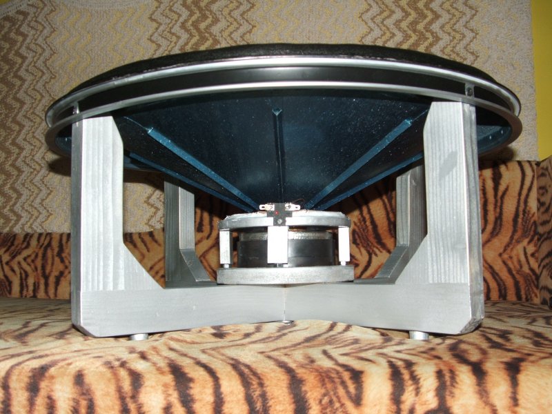

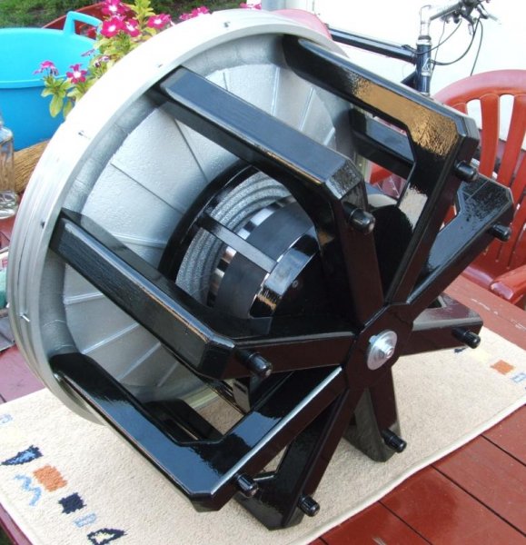

(#) Frillsp hozzászólása Szept 10, 2008 /
sziasztok!
én házilag készítettem egy 60cm-es mélynyomót!
(#) még1MbR válasza Frillsp hozzászólására (») Szept 10, 2008 /
Igényes, szép munka!
(#) Steve válasza Frillsp hozzászólására (») Szept 10, 2008 /
Hú nagyon komoly. A kosár zártszelvényből készült?
(#) MolnarG válasza Frillsp hozzászólására (») Szept 10, 2008 /
Jól néz ki. Osztanál meg velünk információkat? Mit, miből, hogyan?
(#) Frillsp válasza (Felhasználó 13571) hozzászólására (») Szept 10, 2008 /
köszi szépen!
hát sajna csak egy 100w-os erősítőm van de már ezzel is jó brutális a hangja! nagyon szépen dorombolja az alsó frekiket!
majd be akarok szerezni valami nagyobb erősítőt azt azzal akarom széttesztelni!
(#) huhuu válasza Frillsp hozzászólására (») Szept 10, 2008 /
GRATULÁlok!!!!!
Mennyi idö alatt készült el?
A cd lemez a fotón viszonyítás képpen van ott vagy az is bele van épitve?

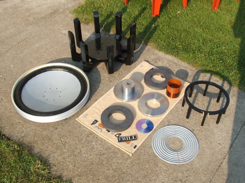

-a kosár bükk fából van (7Kg)
-ami erre rámegy az 2db biciklifelni
-a perem csőszigetelő szivacsból van
-a membrán karbonszállból,mely 16db fenyő léccel van merevítve
-a pillét is én préseltem kender szövetből ami gyantával lett keményítve
-a 2db 220mm-es mágnesgyűrűket itt vettem: Logotech
-a mágnes vas magját és alsó felső gyűrűjét úgy esztergáltattam
-a tekercs 101mm átmérőjű és 47mm széles a tekercselés és 2 rétegű! 52méter 0.58as réz van rajta(fúrógéppel tekertem fel!
-az egész 27Kg lett
(#) Frillsp válasza huhuu hozzászólására (») Szept 10, 2008 /
Kb 2 hét folyamatos meló volt.
A CD nincs beépítve csak viszonyításképp van ott.

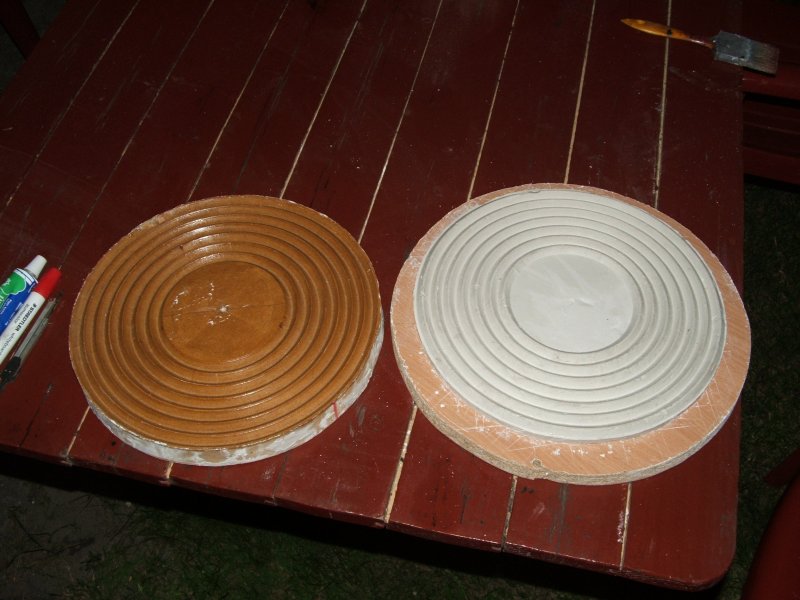

Itt a pille prése.
MDF és rá a gipsz.
Ezt is én martam.

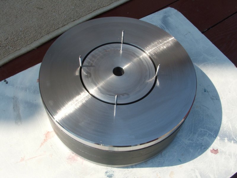

Engem az érdekelne hogy a mágnesbe a vasmagot hogy állítottad be középre és milyen ragasztóval rögzítetted? Amúgy nagyon király lett.

(#) Frillsp válasza sound.man hozzászólására (») Szept 10, 2008 /
köszi!
először is ráragasztottam a két mágnesgyűrűt a vasmagos részre epoxi gyantával,utánna meg a vasmagra 4db szöget tapasztottam oda(a mágnes odavonzotta) és úgy toltam rá a felső vasgyűrűt.
mikor megszáradt akkor harapófogóval kellett kihúzgálni a szögeket.
(#) sound.man válasza Frillsp hozzászólására (») Szept 10, 2008 /
Aham már értem és a vasmagos részt azt hogy ragasztottad be középre? Vagy pont akkora a pereme mint a mágnes átmérője?
