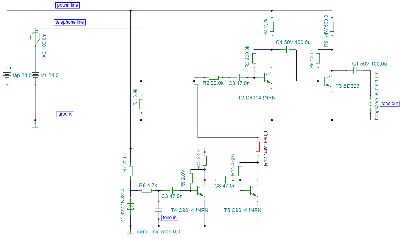

Megépítettem a kapcsolást, amit korábban belinkeltem, igen-igen halkan hallani az üvöltést, de a mikrofon jelét alig viszi be, gyakorlatilag használhatatlan.
Egyenlőre ott tartok, hogy külső táplálással hogy tudnám megoldani a jel levételét, és olyan mértékű erősítését, hogy az egy kaputelefonnak elég legyen?
Ezt próbáltam, de R5 nélkül nem megy, ha beteszem R5-öt, akkor csak a csend után úgy 1mp-ig megy, utána gyorsan lecsökken a hangerő, és újra csak egy újbóli csend után megy. Miért van ez?
Nem érdemes itt tranzisztorokkal bajlódni, tegyek be egy műveleti erősítőt?

(#) kobold válasza deguss hozzászólására (») Okt 12, 2008 /
Nem igazán értek a hangtechnikához, csakis kíváncsiságból rajzoltam egy egyszerű valamit. Proteus-ban, PC hangszórón át szimuláltam 100 .. 3000 Hz között, jön a hang belőle rendesen ( a képen 440 Hz látszik), egy fülhallgató hangszóróra alapozva. A bemeneti tranzisztor munkapontját a potival lehet eltalálni, de elég kis állításra is elment a hang.
(#) lapose válasza deguss hozzászólására (») Okt 12, 2008 /
Ez a rajz nem jó!
Pont az első tranzisztor kollektor ellenállásának kell nagyobbnak lennie, hogy nagy legyen az erősítés!
A második fokozat kimeneti ellenállása így olyan nagy hogy nem bírja meghajtani a hallgatót!
Szerintem építs egy mikrofon előerősítőt, fejeld meg egy emmiter követővel, és jó lesz!
(#) deguss válasza kobold hozzászólására (») Okt 12, 2008 /
Nagyon szépen köszönöm a sok segítséget, meg is lett az eredménye. Ugyan nem tudtam egyiket se sikeresen használni, mert nem volt pont olyan tranzisztorom, amivel működött volna kobold munkapontállítós kapcsolásra, lapose rajza a magas kimeneti impedancia miatt nem vált be, proba belinkelt kapcsolása is csak rávezetett a megoldásra, amit úgy kísérleteztem ki egy egész nap munkával. Megosztom a kapcsolást, itt van mellékelve.
Egyetlen kis problémám van még, méghozzá az, hogy a mikrofon és a hangszóró (illetve ezek közvetlen erősítő áramköre) nem lehet egyszerre a telefon vonalra téve, mert igen gerjed. De külön külön, mindegyik működik!
Kérlek segítsetek még egy két tanáccsal, hogy hogyan lehet ezt megoldani, hogy ne úgy kelljen a kaputelefont használni, mint egy CB-t.
Ahogy én elképzeltem, az az, hogy a kaputól külön vezetéken viszem fel a mikrofon és külön a hangszóró jelét, és ott közösítem csak (a telefonközpontnál), talán meg lehet valahogy oldani, hogy már ott leveszem a kimenetet, és azt küldöm le az egyik vezetéken, a bemenetet meg egy másikra teszem. Ért valaki a telefonközpontokhoz, meg lehet ezt valahogy csinálni?
Köszönettel kitartó segítségetekért: deguss
Egyszerű a dolog csinálsz egy tranzisztoros fokozatot aminek az emmiter és kollektor ellenállása egyforma(tulajdonképpen egy fázisfordító!). Az emmitertől és a kollektortól is vezetsz egy ellenállást a hangszóró erősítőre így kioltják egymást, a vonal pedig a kollektorra kapcsolódik!
Csináltam egy móricka rajzot. Ez tulajdonképpen egy hangfrekvenciás diplexer.
(#) deguss válasza lapose hozzászólására (») Okt 12, 2008 /
Köszi a tippet, így szerinted működne?
Ahogy újra lesz egy kis időm, kipróbálom! Köszönöm a segítséged!
Elméletileg igen. A mikrofon erősítőtől el vettél egy fokozatot, miért? Bár a kondi mikrofonok sokszor elég nagy jelet adnak ni.
Ennek a fokozatnak nincs feszültség erősítése(a diplexernek)!
A két 22K-s ellenállás helyett belehet rakni egy potit is, azzal pontosan be lehet állítani a minimumot.
(#) deguss válasza lapose hozzászólására (») Okt 18, 2008 /
Erre nem is gondoltam hirtelen, szóval így szerinted működhet? Most próbálom ki, szóval mindjárt írok a tapasztalatokról.
(#) lapose válasza deguss hozzászólására (») Okt 18, 2008 /
Ha sikerül beállítani a munkapontot jó lesz!
Mivel a T5 és T1 közt közvetlen csatolást alkalmaztál egymásra visszahatnak, pontosan kell beállítani a munkapontokat. Mivel a T1 collektor és emmiter ellenállása egyenlő szerintem elég szűk határok közt játhatsz.
Ha nem sikerül belőni, akkor a T5 T1 közt is kondenzátoros csatolást kell alkalmazni!
(#) deguss válasza lapose hozzászólására (») Okt 19, 2008 /
Sajnos sehogyan sem jött össze ez a diplexer, vagy a mikrofont nem hallom, vagy pedig iszonyat sípolásba kezd a rendszer. Kipróbáltam potikkal is, kondenzátoros illesztéssel egyáltalán nem hallani a mikrofont (egyenárami szinten van a felhúzóellenállás miatt). Még a kollektor- és emitter-ellenállásokkal is játszottam, de szintén nem szabadultam meg a sípolástól. A nagy erősítés szükséges a mikrofonra, mivel a postás nem fog 10cm-re odahajolni, és üvölteni sem. Ezekkel az értékekkel melyek a csatolt sémán vannak, épp a rezonancia tűréshatárán van, még hallani a mikrofont a kagylóban, és amit kifelé mondok, azt is remélhetőleg meghallja a postás, de hogyan lehetne egy picit finomítani, hogy ne érezze magát visszhangosítva, mivel a hangszórót és a mikrofont nem tudom úgy 8cm-nél távolabb tenni egymástól?
Nem lehet valahogy trükközni egy zéner diódával, hogy ha beszélnek, akkor a hangszóró hangerejét lejjebb vegye? Tehát az erősítő bemenetét lehúzza?
Egyébként nem tudom, hogy egy analóg gyári kaputelefonban is így van-e ez megoldva, vagy hogyan csinálják? Mit tudok tenni? Nincs sehogyan se lehetőségem leválasztani már a telefonközpontban a miki jelet a hangszórótól?
Köszönettel: deguss
(#) lapose válasza deguss hozzászólására (») Okt 19, 2008 /
Amit én láttam gyárit még régebben az szintén diplexeres volt, csak nem tranzisztorral hanem transzformátorral volt megvalósítva!
Viszont arról megfeledkeztem, hogy ez egy telefon vonal, tehát így a diplexer nem lehet jó! Mivel a telefonvonal ha jól tudom 600 ohm ellenállásúra van kiépítve.
Igy a tranzisztor emmiter és kollektor ellenállásai sem lehetnek 10Kohm-osak, max 600 ohm lehet az értékük!
Mivel a vonalellenállás párhuzamosan kapcsolódik a 10 kohm-al teljesen felborítja az egyensúlyt a diplexer nem működik!
Szerintem úgy tudnád jóra megcsinálni, hogy a tranzisztor ellenállásait kicseréled kb. 560 ohm-ra, A két 20K-s ellenállást egy közös potira és a csúszkájától menne az erősítőre a jel.
