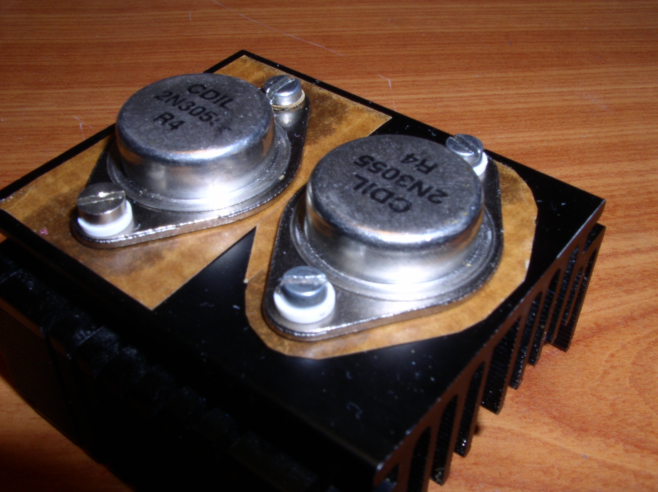

(#) Proci_85 hozzászólása Okt 11, 2008 /
2db 2N3055 van a 0-30V 0-3A labortápom kimenetén.
Kerémia alátét van alattuk, mert állítólag jobb, mint a csillám. Sajnos 2A zárlatkor gyorsan felmelegszik a _kupakja_ (55-60°C). Ha 1A-es zárlatot csinálok, úgy nem vészes., közel a bordával azonos a hőmérsékletük.
Ha bontom a rövidzárt gyorsan visszahül és a borda lesz a melegebb kettőjük közül.
A borda általában 45°C körül mara 2A esetén.
A tranyó-kerémia alátét és az alátét-hűtőborda között fehér paszta van.
Érdemesebb lenne szétszedni és inkább mégis csillámot alátenni? Akitől vettem annyira esküdött a kerámiára, csak ekkora vastagságban nem tudom vetekszik-e a csillámmal?
Itt látható róla kép
Itt pedig közelről
(#) mex válasza Proci_85 hozzászólására (») Okt 11, 2008 /
Csillámmal jobban jársz.
(#) lapose válasza Proci_85 hozzászólására (») Okt 11, 2008 /
Biztos, hogy kerámia ez?
Nekem van mind a kettő a kerámia kb. 0.2mm vastag. Ez a fajta nem olyan kemény enyhén hajlik is(már ami nekem van).
Mindenesetre én is kipróbálnám a helyedben a csillámot, pár forint veszteni nem vesztesz semmit!
(#) Proci_85 válasza lapose hozzászólására (») Okt 12, 2008 /
Kerémáia néven adták el Vastagságát én is furcsáltam, de mondván, hogy a legjobb hővezető, mondom oké...majdcsak jó lesz. Köszönöm a válszokat, akkor vágom kifele és megnézem egy vékony csillámmal. Majd beszámolok.
(#) lapose válasza Proci_85 hozzászólására (») Okt 12, 2008 /
Kidobni nem kell, esetleg hőfokméréssel meg tudod állapítani melyiknek jobb a hővezetése!
Azt ne feledd a csillám sem jeleskedik ezen a téren, de jobb híján használjuk ezt!

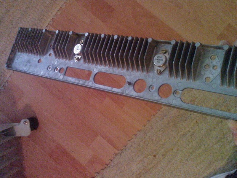

(#) The Light válasza Ferix_ hozzászólására (») Feb 25, 2009 /
Halihó,
régi erősítőből aplikáltam ki, ezt az "alu szárnyat".
gyárilag 4db 2n3055-ös tranyókat hűtött.
nem rossz.
ha érdekel leméregetem.
