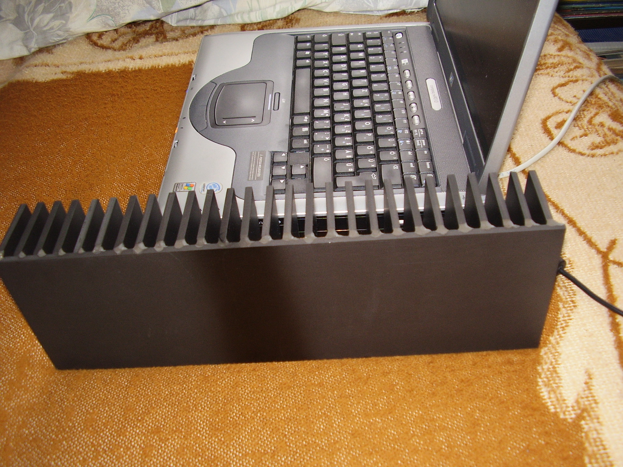

Ha nem így van akkor nem lesz jó? Mert sajnos nem így lett kialakítva mert már megvan csinálva. A tönkje 5mm-es, és függőlegesen vannak rajta bordák, nem vízszintesen! A borda hossza 35cm, szélessége 11,5 CM erre vannak merőlegesen hegesztve, 5mm-es vastag darabok, egy így nem lesz jó? Holnap rakok fel róla képet, ha lelesz eloxálva, ha nem akkor hétfőn! Várjátok Üdv!
Ha kellően nagy a mérete jó lesz! Minnél nagyobb a felülete annál jobb a hőleadása! Ha a tönkje csak 5 mm, azon tudsz javítani: a tranzisztorokat egy hosszú legalább 4mm vastag L idomra rakd!
Idézet: „Tehát ha a tönk 10mm-es akkor 5darab 2mm vastag bordát rakhatsz rá.” Ennek nem feltétlenül kell így lenni! Ha megnézel egy gyári bordát sok esetben ott sem teljesül ez a feltétel! De nem is kell mivel a bordára a hőátadás nem pontszerű, hanem nagyobb felületen történik. persze egy adott értéknél kisebb sem lehet, mert akkor kicsi lesz a hőáramlás értéke.

Az L idom 5mm-es így megvan a 10mm de a Borda elég nagy, este teszek fel róla képet, hogy milyen lett! Hali!
Én nem vagyok híve a közbenső lemeznek! Persze mindenki másképp csinálja ízlése szerint... Ha plasztik tokozású tranzisztorral építek valamit, vagy IC-vel közvetlenül a hűtőbordára teszem őket, ha lehet! Ha TO-3-as tokokkal akkor pedig L-idomra. Az idomot pedig közvetlenül a hűtőbordára, hogy minnél jobb legyen a hőátadás! A múltkor viszont szereztem réz hűtőbordát, hát sokkal jobb volt mint az alu! Sokkal egyenletesebben melegedett! Ki akarom majd próbálni, hogyha legalább az L idomot rézből csinálja az ember, mennyivel lesz jobb a hűtés hatásfoka!
Itt vannak a képek!
Szerintem ezzel csak az a baj, hogy csak 3 helyen heggesztetted oda a merőleges lemezeket és nem végig... ez így szép meg jó, de így csak ott, azon a 3 helyen (hegesztsénél) fog elvezetődni a hő a merőleges lemezekre... így nem sokat ér.
Szerintem végig kellett volna heggeszteni...
Én úgy oldottam meg a tápegységemben, hogy megvolt az alu borda, és a sima felére nem L idomot csavaroztam, hanem merőlegesen rá heggeszttettem egy vastag alu lapot, és erre fogattam a TO3-as tranzisztorokat. Mind a két oldalon teljesen végig volt hegesztve, és mégsem adta át a hőt rendesen. Ha hirtelen melegedtek a tranzisztorok, akkor a lap kb 70 fokos volt, a borda 35-40. Erősítőben lehet hogy jó, mert ott nem melegszenek ilyen gyorsan a tranzisztorok, mint egy tápban (természetesen extrém körülményeket szimuláltam) 50V DC a táp bemenő feszültsége, 5A az áramkorlát, 0,1 ohmot rádobtam a kimenetre, így 0,5V volt a táp kimenetén 5A mellett, ez kb 250W fűtőteljesítmény volt két MJ15003-as tranyóra. Ezzel csak azt szeretném mondani hogy mindenképpen jobb ha L idomot használ mindenki a hegesztés helyet. Kicseréltem a bordát L idomosra, és sokkal jobban átveszi a hőt.
Tudom hogy ott fog a hő átmenni, ugygondolom elég lesz, mert ha fele ennyi borda lenne rajta akkor se lett volna végig hegesztve, ugyanis a hegesztés úgy elhúzta az anyagot hogy így is alig lehetett visszhajlítani, és az alaplamez mire heggesztve van az is nagyon elhajlott, azt is visszakelett egyengetni, sok meló volt vele, remélem azért jó lesz, úgyse lesz nagy igénybevétel, éneknek van szánva, persze azért biztosan kilesz hajtva zenével is . L idom helye már megvan meg a tervek is ha egyszer készen lesz rakok fel képeket!
