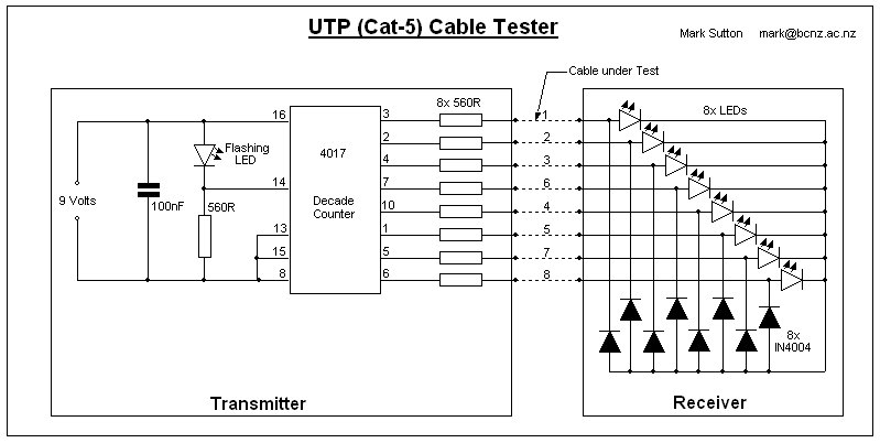

Nem találtam olyan topicot(kerestem) ami ezzel a témával foglalkozna.
Tehát elég sűrűn szoktunk ilyen UTP kábelt húzni es eléggé gáz mikor több tiz métert kihúzunk , valami miatt mégsem jó a kommunikáció.
Ezt a problémát álltalában szakadás vagy el"crimpelés" szokta okozni.
Tehát ilyen tesztert szeretnék építeni ami megoldja a problémát lehetőleg PIC nélkül mert ahoz kicsit nemértek
Tudom hogy van ilyen UTP kábelteszter készen de miért vegyük meg ha meg is lehet csinálni??Ha meg lehet 1általán!!

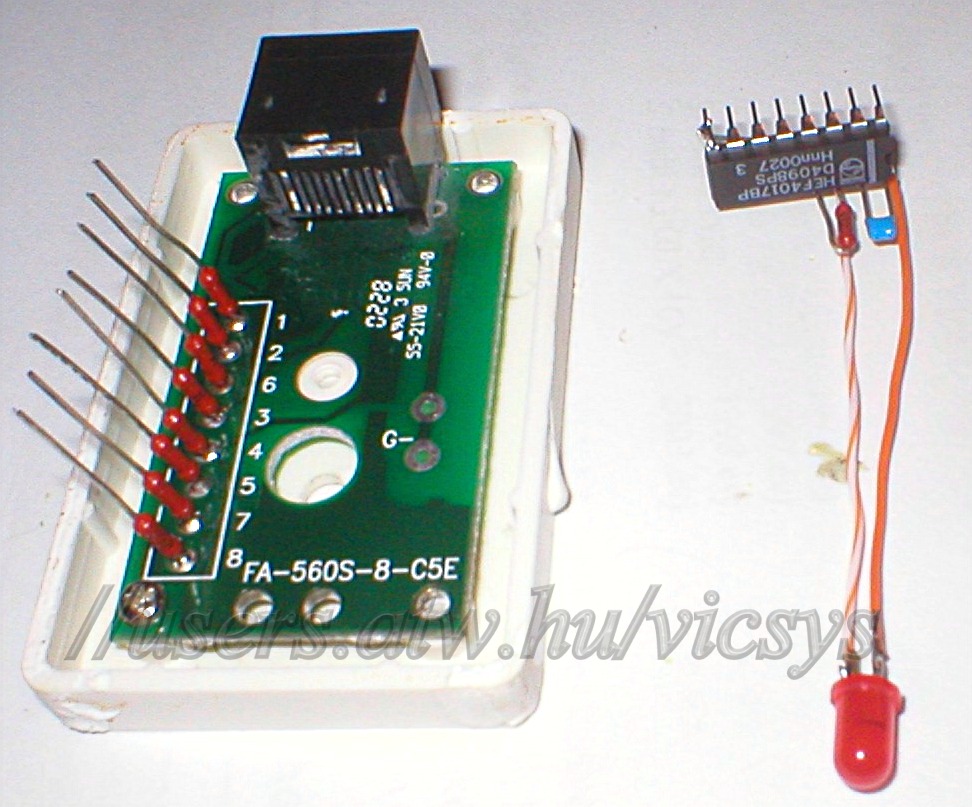

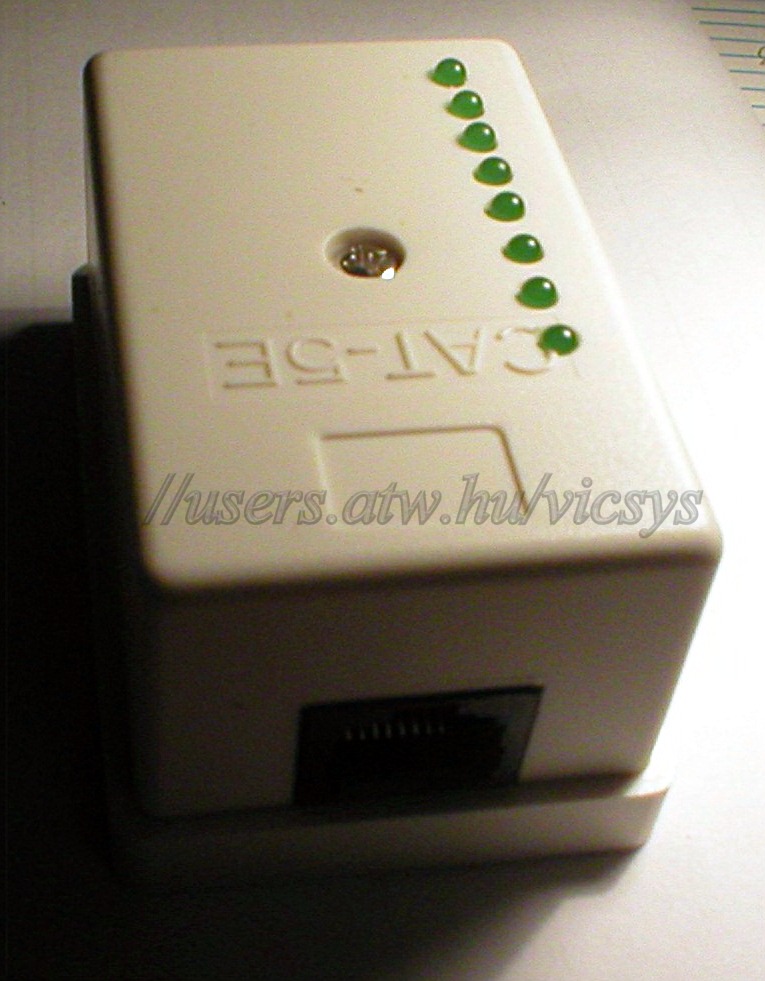

(#) vicsys válasza erobi82 hozzászólására (») Jún 30, 2006 /
én ezt használom...(csatolva)
Én egy falialjzatba építettem bele...

(#) erobi82 válasza vicsys hozzászólására (») Jún 30, 2006 /
Tetszik hogy meg van spórolva 1 IC
De lehet kicsit álmos vagyok már, de a vevőben hogy záródik a LED áramkör az IC kiadja az anódra a +t katódon minusz???vagy nemlátom a fától az erdőt??
(#) szabi83 válasza erobi82 hozzászólására (») Jún 30, 2006 /
„Tetszik hogy meg van spórolva 1 IC”
amit vicsys berakott ott szentem 1 villogó led adja az "órajelet"
„vevőben hogy záródik a LED áramkör az IC kiadja az anódra a +t katódon minusz???”
a 4017 egy lábán H színtű jel van addig a többin L színtű így zárodik a kör, gondolom így is van
(#) vicsys válasza erobi82 hozzászólására (») Júl 1, 2006 /
Igen Szabi jól látja (fákat és erdőt is)
a dióda hálózat abban segít, hogy a mindenkori "közös" negatív meglegyen valamelyik kimenetről...a másik meg az, hogy az UTP kábelban csak 8 ér van és nem lehet kihúzni egy test kábelt még pluszban, így marad a "közösködés". Hozzáteszem: egyszerűsítettem a rajzon, mert 1N4148-akat használtam, és az alkatrészeket "röptében" szereltem a dobozba-azaz nem csináltam nyákot hanem csak úgy beleforraszgattam az alkatrészeket...

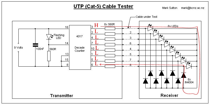

(#) damatic válasza vicsys hozzászólására (») Júl 1, 2006 /
Korán van, és ezt nem egészen értem, de jóvan!
(#) vicsys válasza damatic hozzászólására (») Júl 1, 2006 /
berajzoltam a szinteket (H=táp; L=test)
és még 1 áramutat is...
He, kezdem kapis....
Szal a flashing led villog, és vele együtt egyesével, szépen sorban fel kell villanni a többi lednek. Ha szakadás van egy szálon, a hozzá tartozó nem villan fel, ha zárlat van, akkor kettő villan fel, a sorrendcserét meg figyelni kell. Így van?

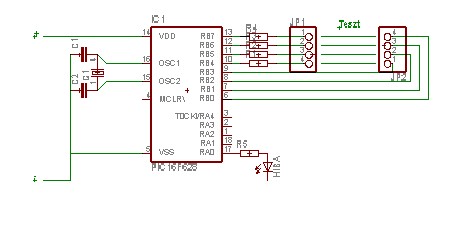

(#) Antauri válasza Báddzsó hozzászólására (») Okt 3, 2006 /
16 perc? Részemről 100 pont a Tiéd!
A kapcsolás valahogy így nézzen ki? (melléklet)
Néhány láma kérdés: bemásoltam az MPlabba, itt valamiért egy csomó hibát ír ki fordításkor, ha a MicroCode Studio-ba (PicBasic) teszem, akkor meg túllép valami demó korlátozást és nem megy tovább.
Mivel fordítsam le? Még egy kérés: Lehetne valahova pl. PortA 1-re egy rövid OK jelzést is tenni? Ezer Köszönet!
(#) Báddzsó válasza Antauri hozzászólására (») Okt 3, 2006 /
nem telejsen jó a progi, most tesztelem szimulátorban, ha jó lesz, akkor lefordíom neked. a rajz nem jo, erek bekötése portb7-portb3, 6-2, 5-1, 4-0
