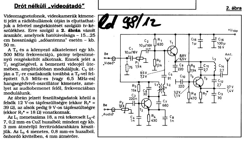

Heló egy kis segitség kéne mert elakadtam a képen a T1 jelölt tekercs az egy vasmagon lévő tekercs?És vajon mekora lehet?Köszönöm
A T1 egy trafó. Paramétereit nem tudom, de biztos van róla leírás ott ahol a rajz volt.
Heló eröl Bővebben: Link az oldalrol szedtem de én nem látom rajta t1 leirását.(lehet hogy én vagyok a gyenge)
Megtalálnom nekem sem sikerült. Talán lesz valaki aki a kapcsolásból kitalálja kb. milyen is lehet. Ehez én kevés vagyok sajnos.
Köszi a választ!
Azt írták oda, hogy RF trafó, belső kondival. Mivel ez a tranzisztorral és pár körülötte lévő alkatrésszel oszcillátort alkot, ez lehet mondjuk egy 5.5MHz-es hang KF tekercs. Régi TV hangmodulból ki lehetne nyerni a TBA 120 mellől.
Köszi a választ de alkatrész hilyán lemondok a kapcsolásrol.Ezért kinéztem egy hobbi elektronikás rajzot linkde ennél sem tudom a tekercs adatokat és hogy milyen tranzisztor kell bele.Ha valaki tudja irja már meg.A válaszokat előre is köszönöm.
Heló meg találtam az adatokat melékeltem ha valakit érdekel.
