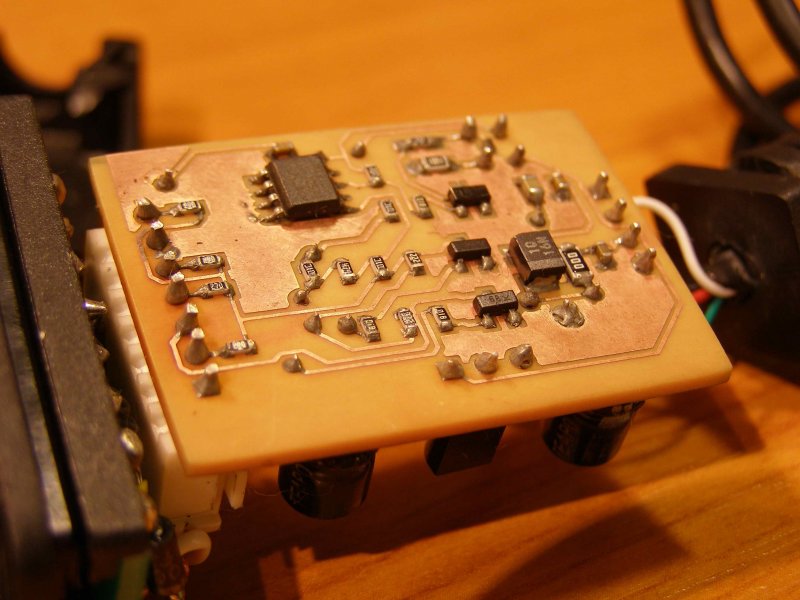

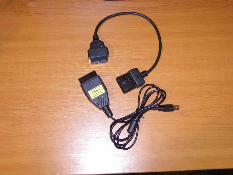

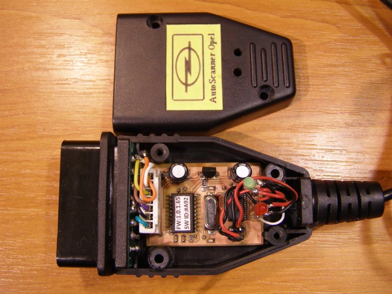

(#) molnarp hozzászólása Dec 1, 2008 /
Na, elkészült az Opel Scanner-em itt egy pár kép róla...
Még pár...
(#) Norberto válasza molnarp hozzászólására (») Dec 1, 2008 /
Szerintem teljesen korrekt lett! :eljen:
Pláne, ha még a dolgát is tudja rendesen, akkor meg
(#) Dudus válasza molnarp hozzászólására (») Dec 1, 2008 /
Kiderült mi volt a gubanc? ( RxD, TxD ?)
(#) molnarp válasza Dudus hozzászólására (») Dec 1, 2008 /
Ja, kiderült. Az volt a gond hogy eredetileg a PCB-n lemaradt (talán direkt?!)egy összekötés(a tinny2313 test-je), azért látsz egy 0Ohm-os "ellenálást" a felső oldalon. Jól megszivatott, de már működik...

Itt a módosítás a panelhoz ami lemaradt a PCB-ről.
