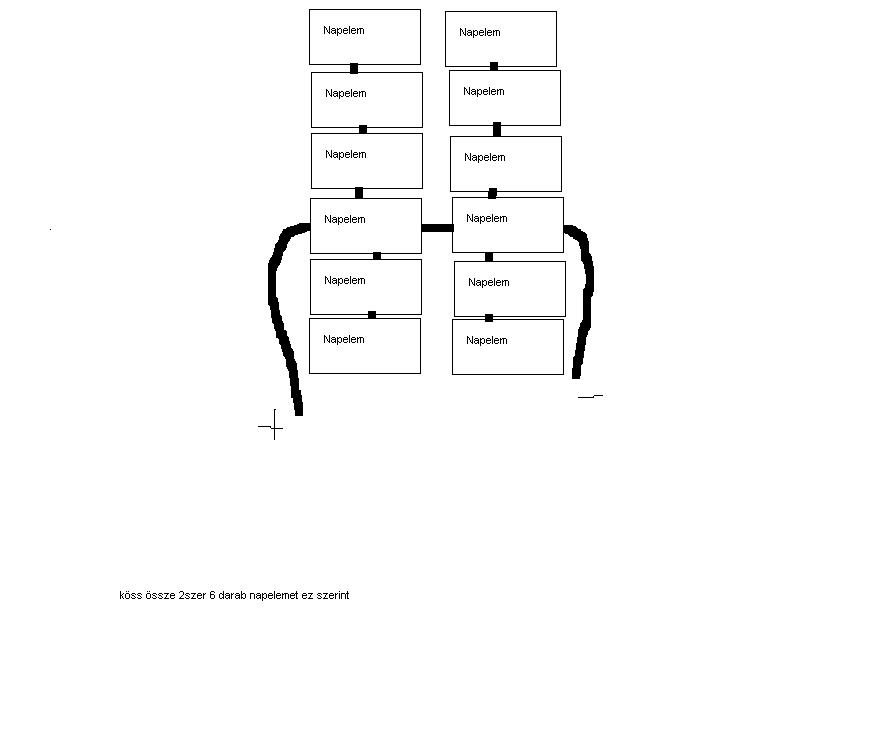

Hi all!
Haverokkal jövőhéten indulunk sátorozni, adott 3db energiaszomjas nokia típusú telefon, N91, 6680, 7610, és adott 12db kerti ledes lámpából bontott napelem. Kérdésem a következő lenne: Mennyi energiát lehet ezekből nyerni egy szép napsütéses napon? (ma mértem őket és átlag 2.5-3V-ot adtak le bennt a szobában esti fénynél)
Következőre gondoltam, előállítanék valami módon stabil 5V-ot (500mA elég lenne) és egy USB töltőn keresztül tölteném a telókat (ezért elég az 500mA mert ennyi egy átlag USB port maximális terhelhetősége és ha gépre kötném akkor sem töltődnének jobban a telók...)
Szóval kérdés adott, ki milyen megoldást ajánl? (milyen kapcsolás, soros/párhuzamos, milyen arányban, mekkora akku, esetleg valamiféle kapcsolóüzemű táp az egészhez)
Válaszokat előre is köszönöm!

Ez ismert dolog. A nem stabilizált tápegységek sarkain terheletlenül több feszültség mérhető mint terhelve. Ha ráteszel valamit, akkor egyből a kalibrált feszültséget mérheted majd.

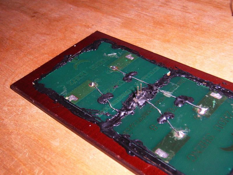

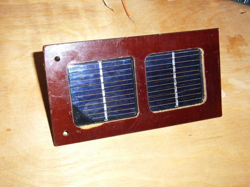

Én épp egy vez. nélküli hőmérőn dolgozom, kész van már minden csak a külső egység napelemes része van hátra. Mivel napelemet vásárolni magyarországon drágább mint 2 napelemes kertilámpát így két kertilámpából kiszedtem a napelemet.
A napelem modulok mindegyike 0,45V-ot ad le. Gondolom a tiedben is 8 "csíknyi" napelem van. 8*0,45V = 3,6V-ot ad le.
Enyém is ezt teszi, rövidzárlati árama pedig 60mA.
És összekötöttem kettőt sorosan így 2*3,6V = 7,2V-ot kapok 60-65mA-el.
CNC-vel kimartam egy bakelit lemezből a napelem hasznos területét, másik oldalon pedig felsőmaró fejjel besüllyesztettem a nyákjukat. (Csak megugrott a marófej, és kicsit belekapott az elejébe)
A napelemes lámpákban van egy 1N58xx-es dióda, és egy áramkorlátozó ellenállás (pár Ohm).
Így a bennük lévő akksi 3,6-0,6V-ot kapnak (3V). Vagyis 3V-al töltik a 2,8V-os akksikat. Szal így pont jó, és egy 600mAh ás akksit 60mA-el 10óra alatt tölt fel.
Ha te mobilhoz akarod használni, szerintem kettőt simán sorba köthetsz. Így megvan a kellő feszültség. És a maradékot meg mindegyikkel párhizamosan. Úgy ahogy rwtop kolléga is lerajzolta!
Mobilnak nem baj ha 5.6V helyett 6-ot 6,5 öt kap... Lefog úgyis csökkenni a fesz terhelésnél.
Egy dologra figyelj, hogy védődióda kell, mert különben a napelem felé az akksiból folyó áram tönkreteszi a napelemet. + nagyban csökken a teljesítmény...

Köszi szépen, most vágtam egy megfelelő mérető plexi lapot amire pontosan ráfér a 12db napelem, mindjárt kifurkálok rajta a vezetékeknek helyet és megnézem hogy mit tud az általad említett kapcsolással, amúgy nekem az lenne a célom hogy a nappal nyert energiát éjszaka is lehessen használni pl pár db led üzemeltetésére, valamiféle akksit töltök majd, van itthon egy 3310-es li-ion akku, valszeg azt használom fel a ledekhez és szerzek még valami másikat is amiről viszont egy iPod mini töltődne (5V/MAX 500mAh (USB))

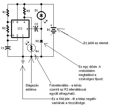

A kapcsolási rajz olvasása rendkívül egyszerű: ahol egyenes vonal van, ott érintkezik az egyenes vonalhoz kötődő két "izé". Tehát dróttal össze van kötve, vagy a két "izé" megfelelő lába érintkezik. Ahol keresztezik egymást a hosszú vonalak, ott nincs semmi érintkezés, csak ha egy pöttyel megjelölik. Ugyanígy pöttyel jelölik az elágazásokat is. A földnek illetve a +tápfesznek külön jelölése van, elemes kapcsolásoknál a föld a negatív sarka, a +tápfesz a pozitív sarka.

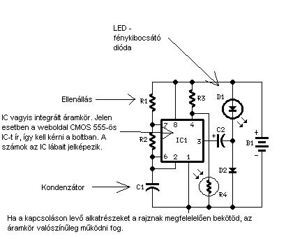

"szerintetek mivel kezdjem ha meg szeretném tanulgatni hogyan épül fel egy napelemmel müködtetett lámpa idővel egy egész rendszer"
Szedj egyet szét, próbáld meg lerajzolni a kapcsolási rajzát, és az alkatrészek tulajdonságai alapján rájöhetsz, hogy mit csinál az áramkör.
Kezdésnek pedig az alapkapcsolásokban (fent) levő áramköröket ajánlanám, és ha már világítástechnika:
Itt van egy lámpa
Na, némi magyarázó ábra:
