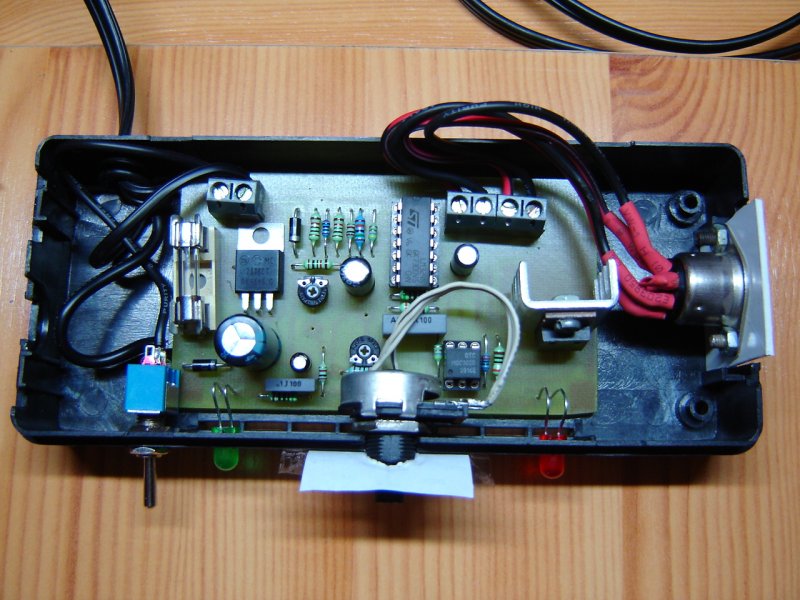

(#) flaisz balint hozzászólása Dec 30, 2008 /
Nemrég lettem kész a forrasztó állomásommal. A NYÁK vasalásos technikával készült és egész jó lett. A doboz egy elektromos kerékpár töltőjének a doboza volt. Meg vagyok elégedve a működésével.

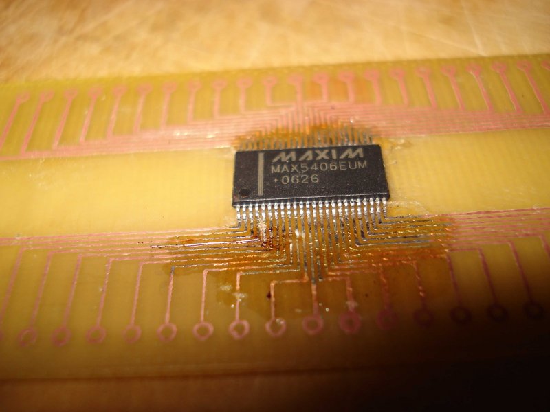

(#) Doncso hozzászólása Dec 30, 2008 /
Sziasztok, ma megpróbálkoztam egy tssop-dil48 átalakítót készíteni egy audió processzorhoz, hát nem lett a legjobb de multival tesztelve jók az érintkezések. A sávok között 0,25mm hézag van a lábak távolsága 0,5mm
(#) Attila86 válasza Doncso hozzászólására (») Dec 30, 2008 /
Üdv.!
És a digimultival az IC beforrasztása előtt vagy után sípoltad le a nyákot? Nehogy aztán megadja magát a méregdrága hangprocesszor.
(#) Doncso válasza Attila86 hozzászólására (») Dec 30, 2008 /
A beforrasztás után mértem, de nem digitmultival, hanem nagy belső ellenállású labor ellenállás teszterrel.

(#) heroldbalu válasza Doncso hozzászólására (») Dec 30, 2008 /
Hali megkérdezhetném hogy pontosan mit is tud az ic?
és hogy hol használható?
Mert a Google nem mondott semmit.
Köszi
(#) Sergei válasza heroldbalu hozzászólására (») Dec 30, 2008 /
szia.
üdv Sergei
(#) Doncso válasza Sergei hozzászólására (») Dec 30, 2008 /
Akartam mondani de megelőztél.
(#) Sergei válasza Doncso hozzászólására (») Dec 30, 2008 /
nem állt szándékomban tolakodni csak ugy bujom a topikok-at és megláttam
Dehogy tolakodtál, ellenkezőleg, köszi a linket!! legalább nem kellett előásnom.

(#) oxygen válasza Attila86 hozzászólására (») Dec 30, 2008 /
Azért annyira nem kell félteni ezeket az alkatrészeket, én egy mezei rto3800 tip (szerintem metex 3800 klón, javítsatok ha tévedek) multival szoktam szakadást és zárlatot ellenőrizni, illetve gyári cuccokban turkálni ha meg akarom érteni a működésüket, jópár dsp, cpu, a/d, d/a konverter és egyebek után csak annyit mondhatok, túlélik. A voltcraftom kisebb feszültséggel mér valószínüleg, de lomha, lassan kezd jelezni és 50ohm alatt már sípol.

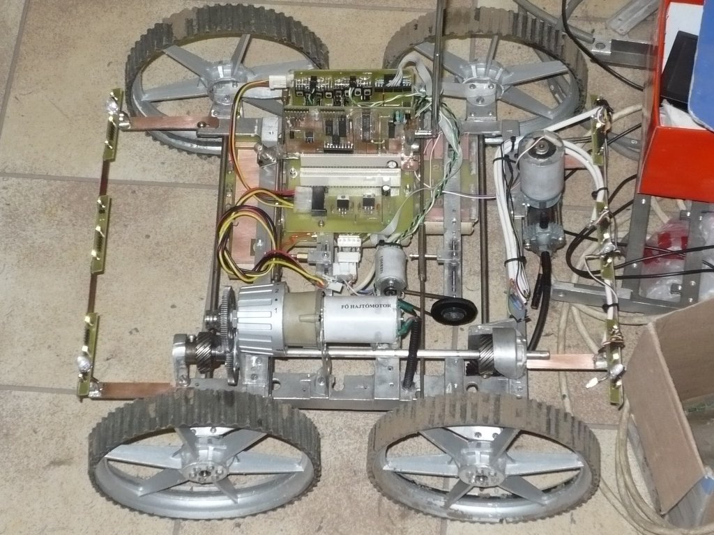

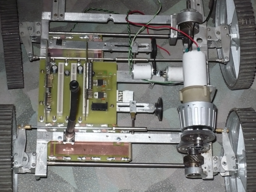

(#) bankimajki hozzászólása Dec 30, 2008 /
én is építettem már pár dolgot, de most segítségért kiáltok, ha valaki épített esetleg komoly labortápot (2*40V 5A) és van esetleg használható infója, mit mivel, honnan esetleg kapcsolása, akkor azt megköszönném. Egyébként nekem itt van pl. egy félkész szántásjáró gépem még a kisebb lépcsőkkel is megbirkózik fel-le

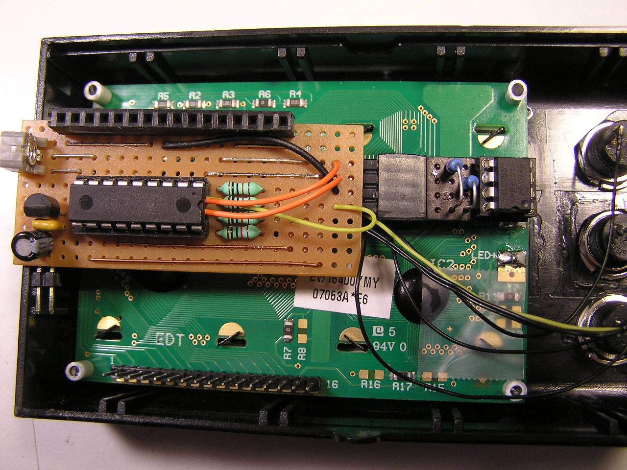

(#) ccs hozzászólása Dec 30, 2008 /
Sok mindent terveztem "építeni" az ünnepek alatt...
3 féle hőmérő, (2db 7szegmenses és egy "vicsys féle" led-es, (amit Y.Erol már megcsinált 2007-ben. Vagy vicsys álnéven )).
Aztán tervbe volt PIC-es dobókocka SMD, Műtücsök SMD, ami gépjármű csomagtartó és hátsó ajtók nyitvafelejtésénél jó, ha szól valami.
...De végül csak egy hirtelen felindulásból elkövetett 7 szegmenses hőmérő készült el, ami bedobozolva sosem lesz.

(#) Attila86 válasza bankimajki hozzászólására (») Dec 30, 2008 /
Üdv. a fórumon!
Ez csak 1*40V, de 10A. ha kettőt építesz akkor már 2*40V lesz.
Most nézem csak a képeidet, te ott voltál ezzel a szerkentyűddel idén az országos elektronikai konstrukciós versenyen!
Ha megnézed a fentebb írt linket, akkor talán a táp is ismerős lesz.
(#) bankimajki válasza Attila86 hozzászólására (») Dec 30, 2008 /
üdv ott voltam a versenyen megyek jövőre is ha minden igaz, és rémlik a táp amúgy köszi.
