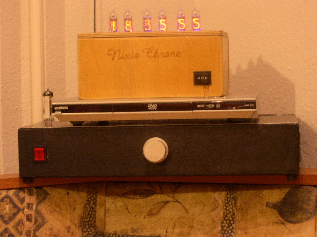

(#) littlejoe hozzászólása Dec 29, 2008 /
Megcsináltam a plussz hűtést a bordákra + folytatom a dobozolást,jó lenne brumm mentesre huzalozni. Ha tökéletesen szól akkor utána készül bele egy varázsszemes kivezérlésjelző két em84 csővel (még szereznem kell egyet).
(#) CIROKL válasza littlejoe hozzászólására (») Dec 29, 2008 /
Szia: Látom még belül elég káosz uralkodik ? De így most ezzel a plussz fölhelyezett elemekkel tesztelted már ? Így kiváncsi lennénk rá hogy ez a hűtés vajon mit produkál? Mekkora a tápfeszed? mennyi a beállított nyugalmi?
(#) Doncso válasza littlejoe hozzászólására (») Dec 29, 2008 /
Nekem nagyon tetszik, de ha elfogadsz jótanácsot, akkor valahogy próbáld meg úgy elrendezni hogy a bemenet távol legyen a kimenettől, és a táp részektől is, jól árnyékold le a bemenetet, az a baj, szerintem hogy összevissza mennek a kanócok, ez zavarforrás lehet. én mondjuk az egyik sarokba tenném a trafót, mellé a puffert fölé a graezt-et, a panelt a másik oldalra, vagy középre a táp puffer graetz és minél távolabb a szélekre a paneleket. A trafó és a panelek közé tennék árnyékoló lemezeket is.
Egyébként nem rossz!!
(#) littlejoe válasza CIROKL hozzászólására (») Dec 29, 2008 /
Még nem próbáltam a plussz bordával csak anélkül.A tápfeszem 24V, a nyugalmi áramnak 1,2A állitottam be hogy ne melegedjen annyira.Igy használtam napokon keresztül csak doboz nélkül.Tényleg fűt rendesen.Szerintem nincs akkora borda ami ne forrosodna fel tőle.A lényeg hogy a végtranyók még bírják.Elvileg a 2n3055 200fokig birja! Ha a bordán nem forr fel egy csepp víz akkor szerintem már elég nagy a felülete.
(#) littlejoe válasza Doncso hozzászólására (») Dec 29, 2008 /
Holnap fogom összekötögetni aztán majd még lehet alakitgatok az elrendezésen.
(#) littlejoe hozzászólása Dec 30, 2008 /
Elkészült az első verziós huzalozás.Lezárt bemenetnél full hangerőn minimális brumm hallható.A hűtőbordák elviselhetően melegednek, kézzel elég sokáig lehet őket fogni.Viszont a trafó nagyon melegszik!Pedig egy elvileg 2x100w-os hitachi erősítőé volt.Itt pedig csak fix 60w-ot kell leadnia.Jobban melegszik a vasa mint a hűtőbordák.Egy kérdés:az erősítőt kikapcsolva másnak is tovább szól egy ideig torzan?Hiába kötöm le a tápját akkor is csinálja,nem a pufferből szól tovább.Illetve nyitott bemenetnél másnak is zúg?Ha rá van kötve egy dvd lejátszó akkor nem zúg.

(#) Doncso válasza littlejoe hozzászólására (») Dec 31, 2008 /
Szia, nekem is torz hang hallható kikapcsolás után, ez szerintem is normális, de a nyitott bemenet zúgása és a kis brumm is, szerintem nem olyan jó dolog. Melyik kapcsolást is építetted meg, illetve melyik nyák terrvel?
A trafóról annyit, hogy ne felejtsük el, hogy az csak egy dolog mekkora erősítőből származik, az nem a trafó teljesítménye, én is jártam már úgy hogy egy 2*50w os pioneer végfokot házibuliba hajtottam, és a trafója égett le, ergo nem volt legalább 160w-os. A másik oldal az, hogy nem mindegy, hogy TDA100W , STK100W vagy D-osztály 100W vagy esetleg A-osztály 100W (csak vicc ) így a képeidet nézegetve nekem úgy tünik ez nincs 300w-os trafó, tudom a könyv szerint 160w-os elég neki, de láthatod hogy nem ha melegszik, a többiek is azt vallják ,hogy azért egy 250-300-as kell neki.
Tényleg, mekkora most a DC-feszültséged és a hozzá tartozó nyugalmi áram? Lehet hogy még vissza legetne venni egy kicsit, hogy ne melegedjen a trafó.
Egyébként szépen alakul a dolog.
(#) hapro válasza littlejoe hozzászólására (») Dec 31, 2008 /
A trafód túlon túl lehet gerjesztve...azért ez a nagy melegedés, nomeg valószínűleg kicsi a teljesítménye ehhez a rendszerhez.
(#) CIROKL válasza littlejoe hozzászólására (») Dec 31, 2008 /
Szia: Alakul de még ha teheted akkor a végfokpaneleket telepítsd a tranzisztorokhoz közelebb !Szóval legyenek a vezetékek rövidebbek , meg még egy picikét finomíts az elrendezésen . Akkor valószinű az a picike brumm is elfog tűnni?A nyitott bemenetnél meg szintén a vezetékelés rosszasága miatt zúg , meg a jelkábel gyengesége és elhejezése is okozhat ilyen dolgot! A trafód meg hiába egy 2X 100 Wattos erősítőből származik : ez még lehetséges a 220 Voltos rendszerű!Mostmár ugyebár 230 Volt a hálózat , és így ezmár túlgerjesztett :Ezért a vas melegedése . Ez a trafó biztos csak terhelés nélkül is melegedik !Ezt könnyen kitudod próbálni , kösdle róla a szekunder oldalt és járasd egy-két órát csak magában . Ha akkor is melegedik akkor keresss erre a feledatra másikat!

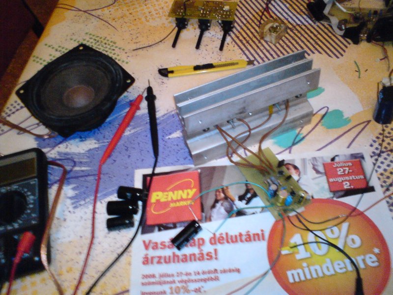

(#) frecsko hozzászólása Jan 1, 2009 /
Nekem is van egy JLH-m, az A30-as után építettem.
Szkóp híján csak fülre állítottam be de így is nagyon jó a hangzása.
Most belekezdtem a sztereós változatba.
Íme néhány kép a "kísérleti" erősítőről :
