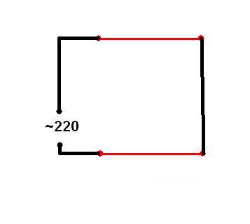

Nekem is van ilyen motorom/trafóm, és használom is egy erősítőben hűtésre, meg csövekhez adja a fűtőfeszt, meg az anódfeszt. Én így kötöttem be, és tökéletesen működik, nem zúg, hanem egyenletesen forog. Valóban a két szélső tekercset kell használnod, ami a legtávolabb van a forgórésztől. A rajzon a piros a tekercs, a fekete pedig a vezeték.

(#) bitorlo válasza Vacok hozzászólására (») Jan 28, 2009 /
Hali.
Én is pont így kötöttem be,hogy a rajzodon van,mégse forog,csak búgl.

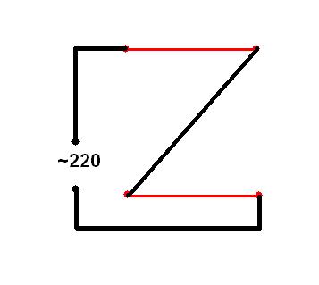

Próbáld meg így, végü is a képen amit csatoltál így volt bekötve a két tekercs, ha így se megy, akkor lehet, hogy rossz. Vagy azt nézd meg, hogy a forgó rész nem ér-e hozzá az állórész vasmagjához, mert ha igen, akkor nem indul el, csak búg, vagy hogy nincs-e egy kicsit megszorulva.
Jaja,gyárilag is pont úgy kötötték sorba a két tekercset mint ahogy a rajzodon van,szóval működnie kéne,valószínű más lesz a baj.

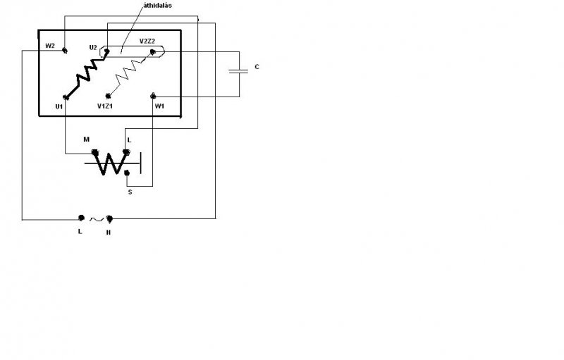

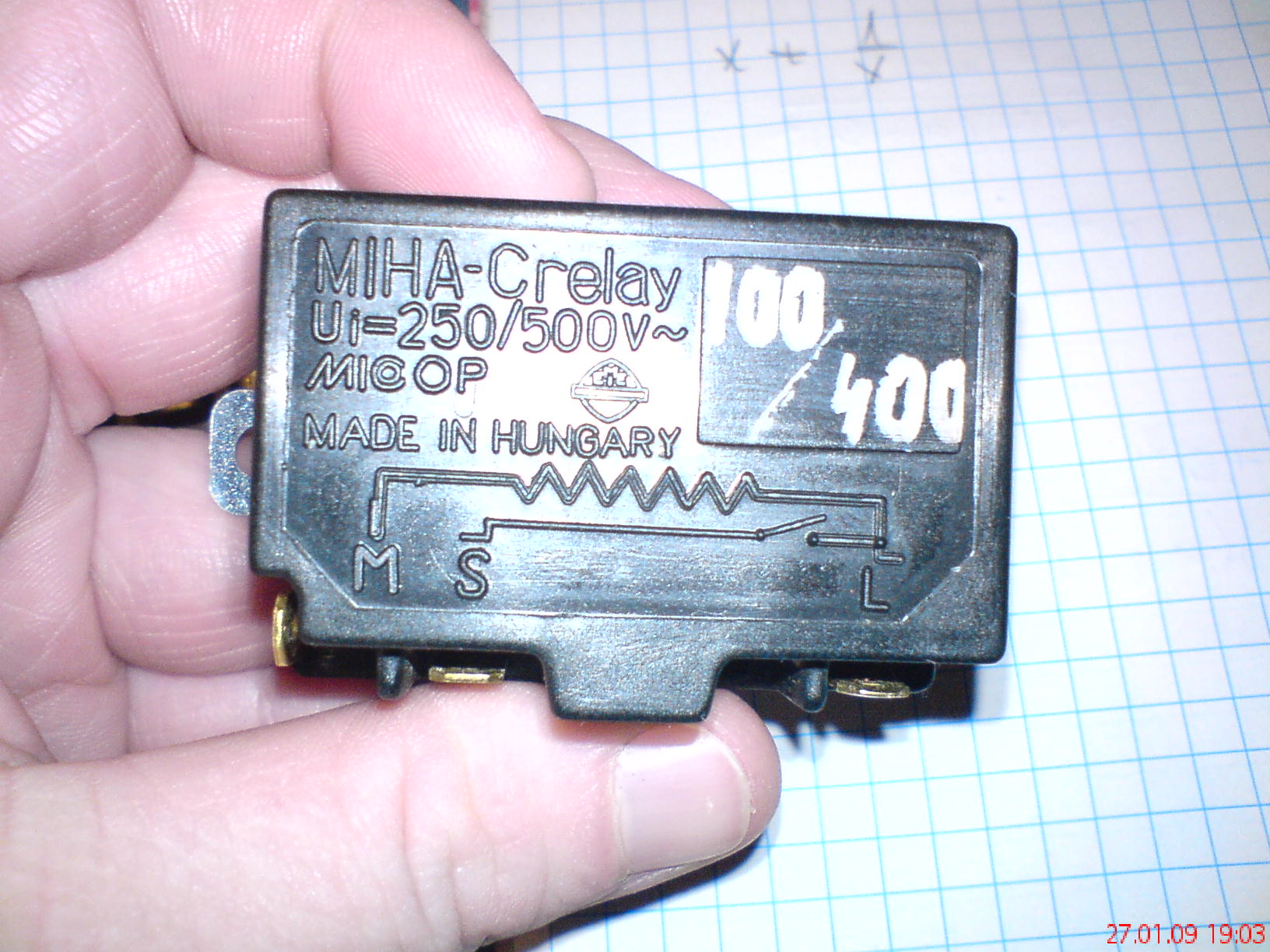

hello bekötöttem az indítórelét de nem kapcsolja rá a motorra az indítókondit. nem tudjátok megmondani h. mi lehet a baja? lehet hogy nagyobb teljesítményű lenne az indítórelé, mert nincs ráírva csak annyi hogy 100/400 ezt meg nemtom hogy mit jelent amugy motorom meg 1,7kw-os.
(#) VIM válasza szulek hozzászólására (») Jan 28, 2009 /
Helló! Az típus jel: MIHA B 100/400-as IMI motorokhoz használatosak. Névleges áram:10A, meghúzási 40A, elengedési 28A. Nálad pedig működnie kellene! Nem segédre kötötted véletlenül a relét? Üdv.: VIM
A bekötésről ennyit. Ha a másik irányba szeretnéd, hogy forogjon:U2-V1Z1 az áthidalás. Általános célú ikladi motorokról teljes prospektusom van.

nem a segédfázisra kötöttem, hát de ha a meghúzási áram 40A de ez a motor soha nem fog felvenni ennyit még 28-at sem vagy nem tom, induláskor nem vehet fel ennyit akkor már baj lenne legalábbis szerintem
Te írtad, hogy 1.7kW-os a motor. Ezt az indító relét 1100-1500w-os motorokhoz adja meg a gyártó. Ha ott 10-12A a névleges áram, akkor induláskor felveszi a 4-5-szörösét. Kapocslécen milyen betűjelek vannak? Motor adattáblája mit tartalmaz?
