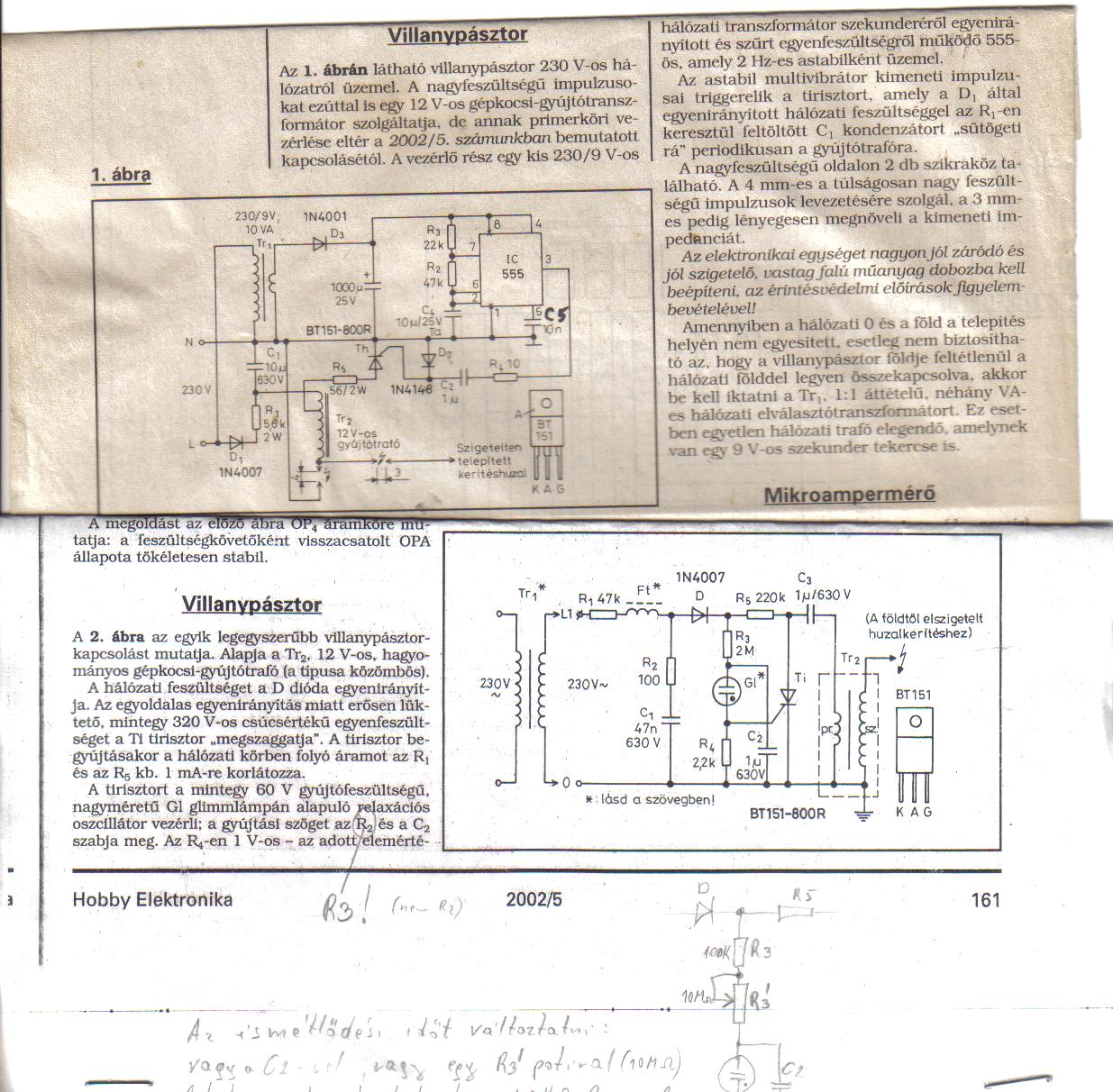

Hali! Itt van 2 rajz is. Az elsőből már sokat csináltam és még senki nem panaszkodott rá. A másikat még nem építettem meg de tervbe van. Sok szerencsét hozzájuk!
Bocsesz, a második rajz leírásának fele lemaradt.

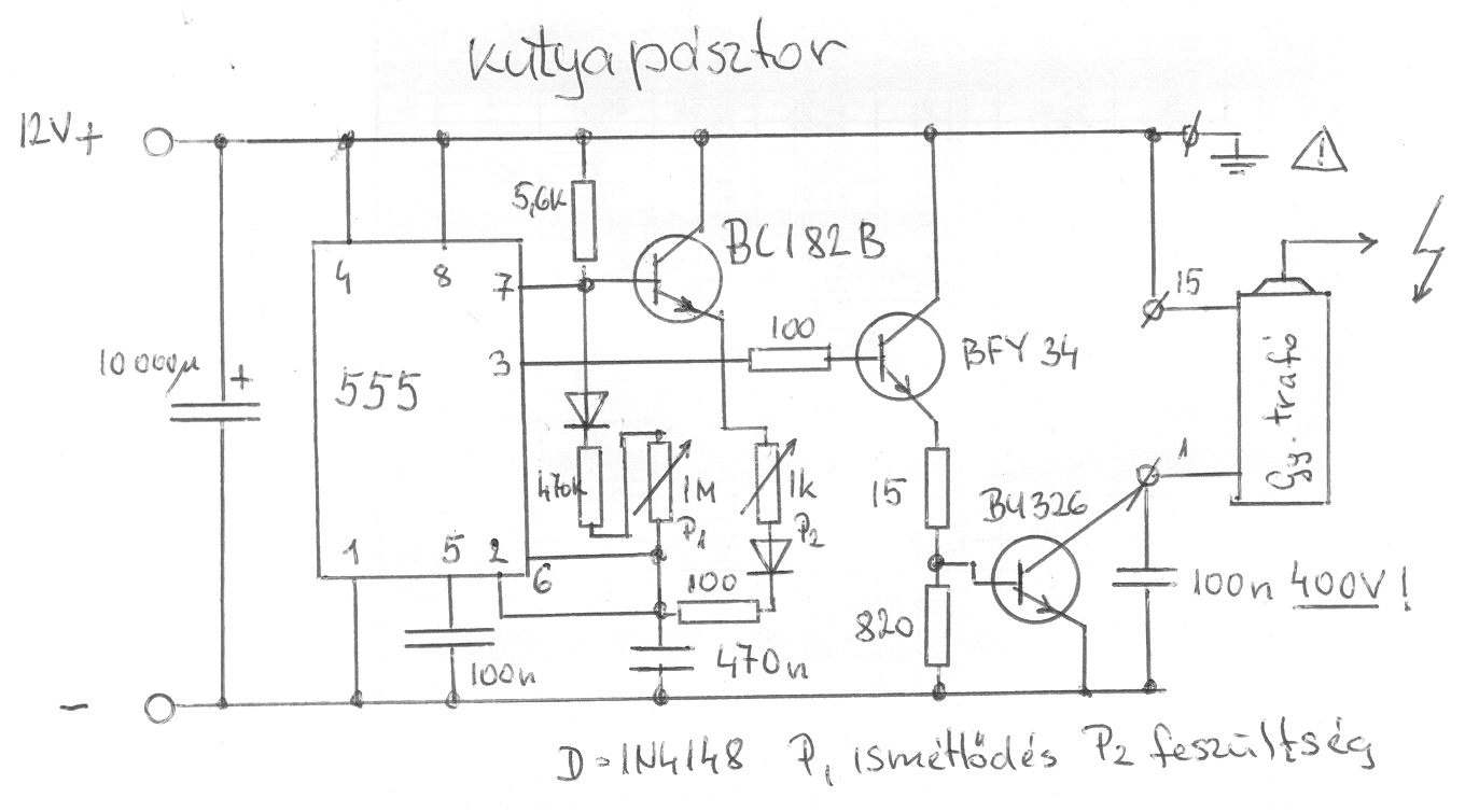

Kb. 10 éve működik, keveset fogyaszt, a feszültség az alig érezhetőtől a ~ 2 cm -es szikráig állítható. Ismétlődési idő kb. 0,5~1 sec (P1 + 470k változtatható) Trafó Moszkvics gyújtó trafója de mással is működik.
Fontos! Földelést ne felejtsd el! Hiánya nagyot üthet ott is ahol nem várnád, és a tápot is javíthatod.
Nem tudom nekem szántad e ezzt a kapcsolásd d eahogy nézem sztem nekem is jó lenne nem tudnál hozzá esetleg nyákrajzot küldeni?

Neked, meg akit még érdekel. Panel rajzom nincs, nagyon régi téma, a kapcsolást is alig találtam meg. De raszteres panelen is meg lehet építeni ~egy óra alatt.
