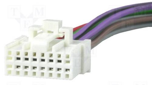

Sziasztok. Egy autórádió bekötése érdekelne, "Panasonic CQ-RD 810 Len" a tipusa. Megvan az eredeti csatlakozó, de kérkel segítsetek a színekkel elboldogulni. Köszi szépen a segítségeteket előre is

Panasonic autórádiók bekötése +eggyezik a JVC.Kdg-320,322,432,632,es tipusokkal.Ez szín szerint:fekete,negatív/test,vörös,+poz.12V.Sárga/narancs=állandó +12V.gyújtás kapcs.elé.fehér+bal hangszoró elől.fehér/csikos-bal hangsz.elől.szürke+és szürke/csikos -jobb hangsz.elől.Zöld+bal hangsz.hátul,zöld/csikos-neg.Biborvörös+jobb hangsz.hátul biborvörös/csikkal-neg.Barna=mobiltel.rendszerhez.
Köszi szépen a segítséget és a választ
