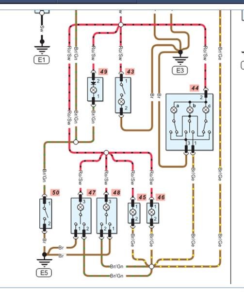

A nyitás érzékelőt ha testre kötöd, akkor jelzi azt, hogy nyitva van az ajtó.
Vagy letestelted véletlenül valahol, vagy késleltetett az utastér világítás kikapcsolása és trükközni kell... Üdv Inhouse
szia, ez a rajz az, csak kp vezérlő nélkül...
Hogyan jelzi, hogy nyitva van valami? Nem adtak hozzá, csak ilyen kézzel készült rajzot? A kéket ha testre húzza az ajtókapcsoló, akkor kell ajtónyitást érzékelnie...
Mivel Fordod van, meg kellene nézni, hogy neked nem pluszt kapcsol-e az ajtókapcsolód, sőt, hogy nem pozitív testelésű-e a rendszered... A sárga-narancs-fehér, valamint ugyanez fekete csíkkal, az 2db relé váltóérintkezői, az A jelű részt ritkán kell használni, elég ha testet kapcsol vagy ide, vagy oda, így nyit és zár. A piros-fekete csomagtartó nyitás nem egyértelmű, hogy bemenet, vagy kimenet... A sárga és a fehér szintén nem 100-as, nem hinném, hogy test lenne, inkább kapcsolt test a relének, az acc, az pedig kell a riasztónak, ilyenkor tudja, hogy gyújtás (vagy 1-el előtte) van, nem kapcsolhat be, és resetel is... Mi ennek a riasztónak a neve, típusa? Üdv Inhouse

Thunder c103 riasztó rajza, igaz sok mindent nem látni belőle...
A rajz szerint a riasztohoz szükséges pontokat nem érinti a Can-bus (csak a motorvezérlést, ABS-t, SRS-t), ugyhogy szerintem a normál riaszto tökéletesen megfelel.
Jogos...
Az ajtókapcsolók is testet kapcsolnak, csak a késleltetés miatt kell majd vele vacakolni... Akkor marad egy sima Spal AS90! Kössz! Üdv Inhouse
