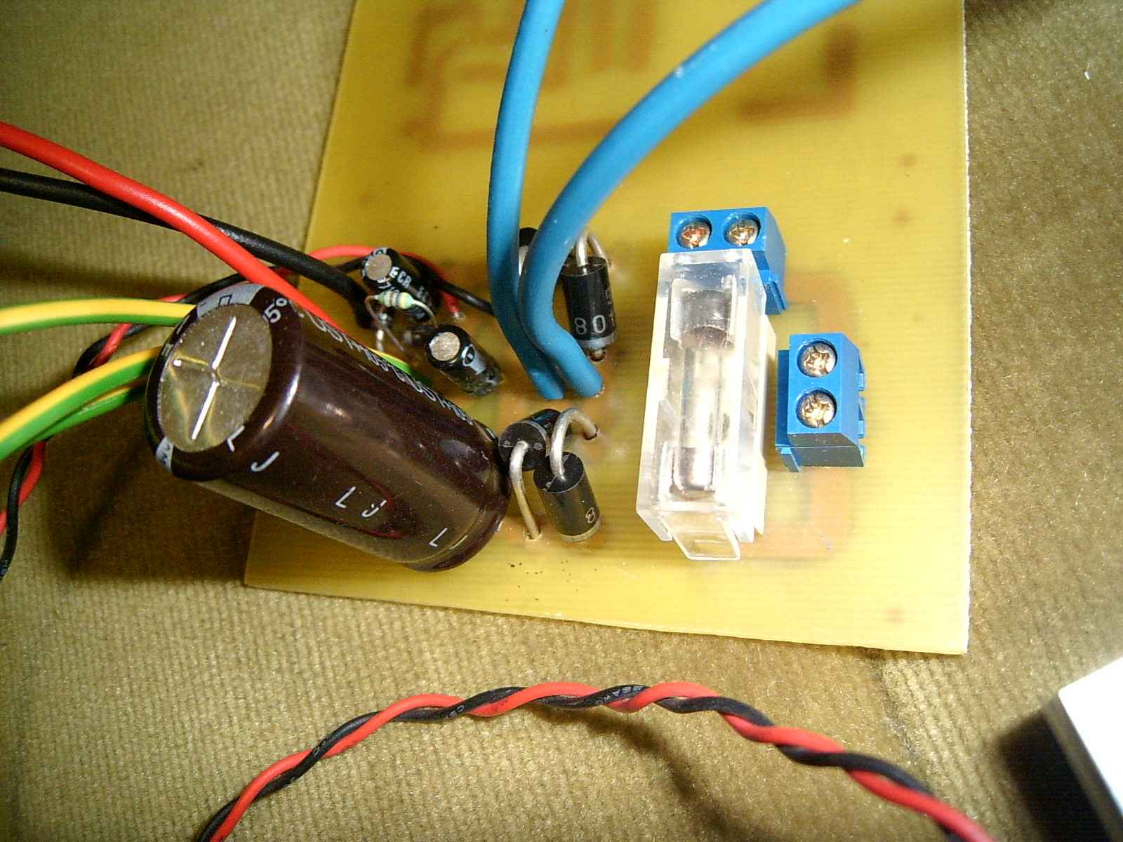

Idézet: „A kész Gain Clone-ról egypár kép” Mi is ez tulajdonképpen? Lehet, hogy lemaradtam félúton. Valami erősítő, aminek külön van a tápja?
[off]Nézz el az Lm1875-ös topicba
Amugy egy erősítő LM 3875-el.
OK, jól néz ki a cucc.
Ez valami spec. dolog, hogy a tápnak külön kell lenni? Ilyet még nem láttam.
[off]Köszi.
Nem muszáj, csak nekem igy tetszet meg egy hasonló. És szerintem igy egy kicsi praktikus jószág lett belölle. Legalábbis nekem igy praktikus

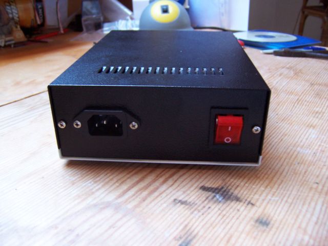

Készül a Weller pákaszabályzóm, még csak a doboz van készen, az elektronikát egyik haverom tervezte, és ő fogja megcsinálni nekem, de még el sem kezdte.:rinya:! Ha teljesen elkészül, majd teszek fel még képet!
nagyon jó lett!
remélem egyszer nekemis sikerül ilyen jó kis műszerdobozt csinálnom. Hol vetted a dobozt?
Király lett!! :yes:
Szabi te magadat tapsolod? ![]()
![]() Amúgy szép a cucc, bár a kapcsoló kerülhetett volna az előlapra....
A főkapcsoló a gyári készülékeknél is általában hátul van...pl. az itthoni gyári pákavezérlőm kapcsolója is hátul van, van jónéhány olyan oszcilloszkóp is, aminek hátul van a főkapcsolója...
...namegaztán hogy néz az ki, ha egy ormótlan nagy piros ![]() ![]() ![]()
A dobozt a RET-től vettem, bár lett volna máshol is, talán kicsivel olcsóbban, de viszont a páka csatlakozóját csak ott lehetett beszerezni, ezért ott vettem a dobozt is! Én jobban szeretem, ha a primer oldali alkatrészek egy oldalon vannak, ezért is teszem a kapcsolót a tápcsatlakozóval egy oldalra, lehet, hogy az előlapon jobb helye lett volna, de nem kaptam kisebb kapcsolót, és ez már nem fért volna el.
