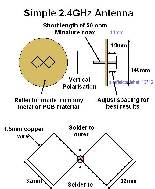

Én szeretnék csinálni egy wifis antennát, és kérdésem lenne, hogy ez az antenna: http://www.hobbielektronika.hu/forum/files/1d/1d22cf686ff94348f2194...b6.jpg
Kb milyen távolságú jelet tud fogni?
És a koaxiális kábel külső érintkezője a felső 2 rézkábel a közepe pedig az alsó 2 rézkábel??
Valamint, ha én nagyobba akarom megcsinálni, akkor mindent méretarányosan kell növelni?
Válaszokat előre is köszönöm:
Slave557
(#) kendre256 válasza slave557 hozzászólására (») Jún 16, 2009 /
Nagyobb méret alacsonyabb frekvenciát eredményezne, ezért pontosan tartsd be a méreteket!
A bekötés lényegében úgy van ahogy mondtad. Én mondjuk ilyen méretű sugárzót egyetlen huzalból hajlítgatnék (összesen 26 cm), így "alul" nem két vezeték lenne, csak egy hajlítás a huzalon, "felül" lenne a huzal két vége (azt forrasztanám a koax kábel árnyékolására).
Az áthidalható távolságot sok minden más is befolyásolja (adóteljesítmények, kábelcsillapítások, vevőérzékenységek), ezért csak erre az antennára nehéz egy távolságértéket mondani.

(#) tj_zs válasza slave557 hozzászólására (») Jún 22, 2009 /
Két ilyen antennával kb. 500m (extra esetben 1km) hidalható át. "Növelés" : két négyzet < két négyzet helyett 2 kör < 4 négyzet < 4kör. Ha érdekel, a vonalvezetést leírom.
"Növelni" lehet még: kör reflektor helyett téglalap esetleg irányítófülekkel. A 4 négyzet/kör megoldásnál a reflektort kötelező megnövelni.>>>
(#) slave557 válasza tj_zs hozzászólására (») Jún 22, 2009 /
Igen érdekelne a leírás

(#) slave557 válasza tj_zs hozzászólására (») Jún 30, 2009 /
a 4 körös

(#) slave557 hozzászólása Jún 30, 2009 /
ittvan egy terv a 4 körös megoldásra, kérés: ez jó??

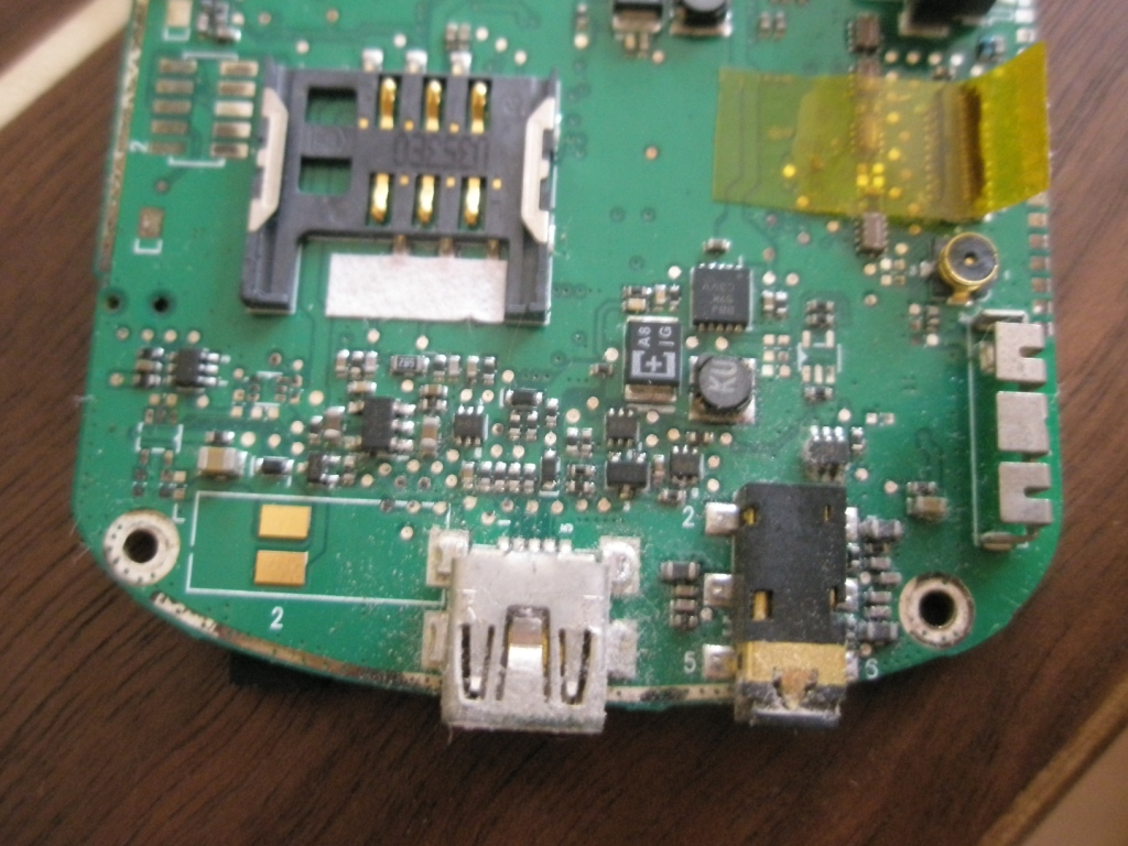

(#) slave557 hozzászólása Júl 1, 2009 /
Szerintetek a mobilomba (T-mobile MDA Vario, vagy Qtek 9100) hol van a wifi antenna?
a sok képet mellékeltem
(#) kendre256 válasza slave557 hozzászólására (») Júl 1, 2009 /
Én speciel nem értem azt a kérdésedet...
(#) pucuka válasza slave557 hozzászólására (») Júl 1, 2009 /
A válaz ugyanaz, amit kendre256 írt a 464760 válaszában.
