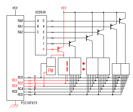

Szerintetek ez az időmultiplexes megoldás működik 10db kijelzővel is? Én is pontosan ilyen megoldásra gondoltam. Fognak látszani rendesen a számok, ha mindegyik kijelző az idő kevesebb, mint 1/10-ében világít? Amúgy ez egy visszaszámláló féle lenne 9 másodperc és 1 tízedmásodperc kijelzővel (4 évre ![]() Előre is köszi! Sziasztok
Perszehogy működik a dolog, csak az időszeletekben növelni kell az egyes kijelzők áramát, hogy ne csökkenjen a fényerő. Ez 1-1 tranzisztorral (pl. bc327+bc337) a szegmens és a digitvezetékeken megoldható (ne kapcsolóüzemben kösd be őket, hanem erősítőüzemben, akkor nem kellenek korlátozóellenállások a bázisokra). Ha nem világos, majd vázlatolok.
Hát, ha tudnál mutatni valamit, azt megköszönném.
Itt van pl a kép, amit MPi-c küldött az előző oldal végén. Ehhez képest hogy változna?

Ahhoz képest jelentősen. Egyrészt feleslegesen épít be ellenállásokat a bázisokra, holott erősítőüzemben nincs erre szükség, másrészt ennyi kijelzőnél a kontroller nem tudja elég nagy árammal meghajtani a szegmenseket, így oda is kell tranzisztor. Lerajzoltam a lényeget közös anódos kijelzőhöz. Ha közös anódos van, akkor a tranzisztorokat ellentétesre kell cserélni (PNP<-->NPN), és a tápokat megcserélni. Hogy hogyan hajtod meg a kontrollerről, az már rajtad múlik. A szegmenseken levő korlátozóellenállásokat a Vcc-től 1.4V-al kisebb feszültségre kell méretezni, mivel nem az összes feszültség az ellenálláson esik, hanem a tranzisztorra is jut.

Az, hogy AVR vagy PIC az még kérdéses. Én a PIC-hez "értek", osztálytársam meg az AVR-hez. Majd eldöntjük ![]() Megnéztem egy kijelző adatlapját és azt láttam, hogy ha 10% körüli kitöltési tényezőt kap akkor lehet akár 100mA-es impulzusokat is adni neki. Ezt mivel lehetne meghajtani? Bufferek tudnak ilyesmi (lehet kevesebb is) áramot? Köszi mindenkinek a segítséget!

Igen össze van kötve! Idézet: „Ezt mivel lehetne meghajtani? Bufferek tudnak ilyesmi (lehet kevesebb is) áramot?” Most nemazért, de pont ezt a célt szolgálják a tranzisztorok.
Az OK de nincs kedvem annyi tranzisztort beépíteni

ez az a kép amit potyo belinkelt, és ezt ki lehet hozni egy picivel nagyobbra, mint amennyi helyet maga a kijelző elfoglalna, ha még dekodoló IC ét is raksz bele akkor is.
Ezzel csak annyi a szepseghiba hogy negativ vezerles kell a kontroller felol...ezt nekem pl nehezebb (fura) lenne leprogramozni.
Erre gondoltal 'erosito mod' ? Igy nem folyik a bazis aram (+) GND fele..akkor nem veletlen hogy PNP-t raktal oda ![]() Mindig tanulok Toletek valami ujat ![]()
Azért erősítő mód, mert a bázisáram mindig a kollektoráramhoz igazodik (nem kellenek ellenállások a bázisokra, így megspórolunk 16drb ellenállást). Közös kollektoros, vagy emitterkövető kapcsolásnak is nevezik.
Inkább csak fura, mint nehezebb. De mivel a szegmensekre a jeleket úgyis táblázatból célszerű kiolvasni (ha kell, mutatok kódot is 16F és 18F pichez), ezért nem egy nagy tragédia. Idézet: „...ezért nem egy nagy tragédia.” Nem hat. Es lehet invertert is hasznalni ![]()
Ha kontrollerről hajtjuk a kijelzőket, akkor ne tegyünk már be plusz invertert, amikor a programból simán lehet ellentétes jelet kiküldeni.
