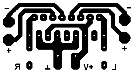

Gratula erősítődhöz.Te melyik nyákrajz alapján csináltad? Vagy te tervezted hozzá a nyákot? [OFF]Amúgy nekem is pont ilyen hangládáim vannak ![]() ![]()
Japán chip-amp-audiofil oldalról, nagyon igényes kivitel:
TDA1554q vagy TDA1558q -hoz az én verzióm: ( a pedro-féléből módosítva és egyszerűsítve paint-ben

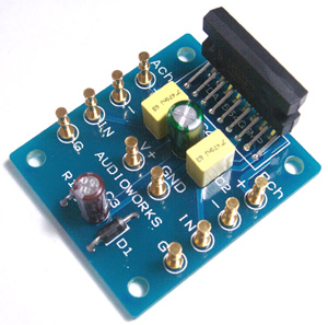

Megépítettem az TDA1554 erősítőt és kicsi gondom van vele. Nem biztos, de lehet hogy a jack dugós monyozásommal tettem tönkre az ic-t. jack aljzatot egy discmanből buheráltam ki, mert ez tutira stereo és mert ami volt itthon az nem annak tünk, hiába méregettem. Na szóval első üzemelésnél, minden drót nélkül jónak nézett ki. Aztán mikor rátettem a zenét, hangszórót akkor kicsi hang jött ki belőle, de kicsit zizegett és úgy viselkedett mintha fuldoklana.... sorry nem tudom jobban magyarázni. Aztán a próbák nagyon rövid sorozata és egyszer csak semmi nem jött ki belőle. Semmit nem vesz fel szinte. Az Ic meghalt nem? Még csak nem is volt meleg az IC. Azért itt a kép, de átnéztem és nekem jónak tűnik. köszi
Esetleg egy link, hogy melyik rajz alapján csináltad? A MUTE/Stby láb hova van kötve? Ebből a képből nem látszik, azért is lenne jó a kapcsolási rajz.
Ez alapján csináltam meg, annyi különbséggel, hogy a stand by funkciót kivettem belőle, így csak összekötötte 5, 13 és 14-es lábat. Még annyi, hogy a 15. lábat nem kötöttem sehova, mert elvileg nem is kell az adatlap alapján. http://bolthely.hu/mikroshop/id/00535_KIT__stereo_vegfok_2_x_25_W_T...4Q-val Annyi hibát vettem észre hogy nagyon kicsi zárlat volt a képen megjelölt helyen a bemenet és a 13-as láb között. Holnap kicserélem az IC-t és rendes kábelekkel kötöm össze és nem gyors monyákkal. üdv

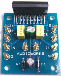

Nemrég írtam egy cikket TDA1558Q-val, A lábkiosztásuk megegyezik, nézd meg azt.
Nagyon király az erőstő!
![]() Titi! Csak a gyorsan monyozott vezetékeimmel voltak a gondok. Ma rendesen összeraktam ahogy kell és tökéletesen tiszta. köszi üdv!

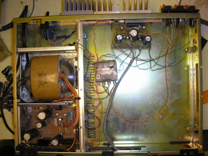

lenne egy kérdésem énis ezzel az IC-vel csináltam erősítőt (TDA1558Q) és annyi lenne a problémám h mikor beleteszem egy fém házba(kibelezett beltéri) és hozzááérek az egyik audio bemente vezetékéhez (ebben az esetbe RCA kivezetés) akkor elkezd veszettül zúgni.ha hozzáérek a testhez meg a bemenethez egyszerre akkor megszűnik a zúgás, sőt az alap zúgása is halkabb lesz. van esetleg vkinek vmi ötlete mi lehet a baj? ![]()
Ne érj hozzá a bemenethez. Egy erősítő általában így működik, ha megérinted a "meleg" pontot. A melegedés más tészta... De jó lenne tudni, milyen rajz alapján készült, ill. egy kép is sokat elárulna...
addig oké h normál esetbe az ujjamtól zúg. de lehet elfelejtettem az RCA kábeltől ugyanúgy zúg.
![]() jah meg az IC-re van vmi ötlet? ![]() am itt a kapcs rajz meg leírásLink meg mellékeltem egy képet is a komplett házról ![]() |
